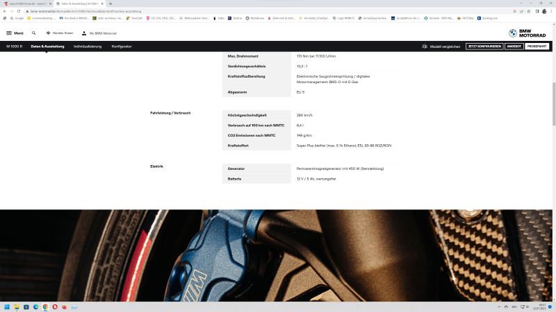

Neues Thema, tut mir leid, wollte ich gerade Ladegerät bestellen, dabei ist es überhaupt nicht klar, ob die M eine Lithium-Betterie hat ab Werk, oder ganz normale. Hat jemand schon Erfahrung gemacht? Habe den Sitz abgeschraubt, nach der Nummer Suche ergab keinen Google Treffer, aber da steht diese Li-Ion Ikone drauf. Was ist jetzt die Wahrheit?

Selbst auf der Produktseite von BMW wird damit geworben .. so schwer ist das nun nicht herauszufinden, dass es sich um eine Li-Ion handelt.

Das meinst Du? Ach jaa, das ist ja wirklich eindeutig.

Weiter unten steht M Batterie, tippt man das bei Google ein : BMW Original BMW Motorrad M Lightweight Batterie (5AH)
M Batterie mit modernster Lithium-Ionen-Technik ist mit 1.288 Gramm satte 2.000 Gramm leichter als die Serienbatterie.
Ich meine es stand auch irgendwo im Text, finde es aber gerade selber nicht, evtl. in der Presse Mappe von BMW.
