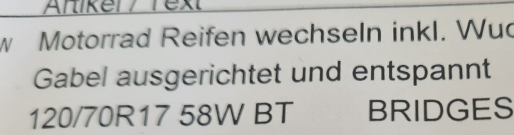

war grad beim Reifenhändler, die sind auch für BMW Service autorisiert.
Da wurde ein Gabelproblem erkannt, daraufhin Gabel ausgerichtet und entspannt..
Hattet ihr schon mal so was?
Grüsse
Diddy

Nun, wie beschrieben beim Wechsel des Vorderrads.
Da wären wohl Markierungen, die wären nicht stimmig gewesen.. dann entlastet und neu eingestellt.
Ein Lenkradflattern bei hohen Geschwindigkeiten ist mir auch aufgefallen, war aber für mich nicht besorgniserregend..
Einstellung kostet so um die 50Euros..
