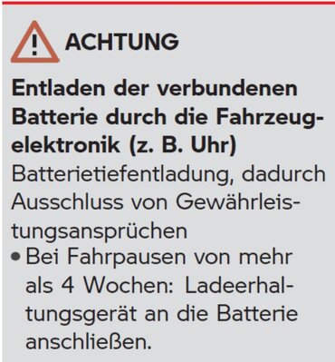

Tja, was soll ich da sagen. Ich hab nicht damit gerechnet dass die Batterie nach 2 Monaten tot ist. Trotzdem werde ich nich in Zukunft an den Hinweis in der Bedienungsanleitung halten:
