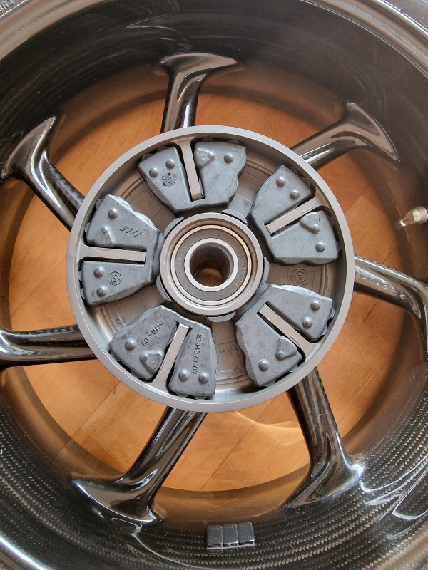

Beitragvon Masterdark » 03.06.2024, 11:05
Anbei ein Bild wie die Aufnahme auf der Felgenseite aussieht. Ein Bild vom Kettenradträge
habe ich momentan leider nicht.
Gruß,
Dirk
Ruckdämpfer S1000RR Carbonfelge

Tut mir leid, wenn ich diese Ruckdämpfer sehe, denke ich nur eines :
Wenn ich etwas konstruieren soll, wo sich nach kurzer Zeit wieder Spiel einstellt, würde ich es GENAU SO konstruieren.
die Dämpfer können doch gar nicht vollflächig aufliegen durch die Rundungen. Dass selbige sich schnell Ihrem Schicksal ergeben, dürfte jedem Laien klar sein. Die Frage die sich mir da stellt, ist :
Hat das vielleicht doch einen sinnvollen Grund ?
Es wäre ja kein Problem die Dämpfer aus einem anderen Material mit mehr Shore zu fertigen und ohne Rundungen...
