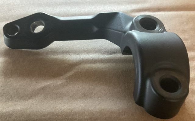

Die halben Lenkerklemmungen mit Spiegelaufnahme für Kupplungshebel und Bremshebel inkl. Pumpe sind von Rizoma. Beide sind Rechtsgewinde, also Vorsicht beim Spiegelkauf bzw. benötigt man noch Adapter wenn die Spiegel, wie bei mir, keinen Spiegelarm mit Gewinde haben.
Dann brauchst Du noch eine Befestigung für den Bremsflüssigkeitsbehälter, da dieser im Original an der halben Klemme der Bremspumpe aus dem Vollen gearbeitet ist. (siehe Bild)
Ich hab den hier genommen, da muss aber noch dass Loch für den Behälter aufgebohrt werden, da zu kleiner Durchmesser.
https://www.leebmann24.de/halter-ausgle ... 46824.html
Die Klemme dort in der Zeichnung (Position 12) sollte eigentlich auch gehen, falls die K47 einen 22mm Lenker hatte.

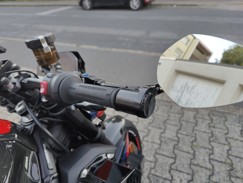

Beitragvon nicK-- » 21.09.2023, 08:11
Die Teile sind aus Edelstahl und haben ca. 230g pro Seite, leider wiegen die Spiegel halt praktisch nichts, am Ende ist man ca. auf dem Wert der originalen Spiegel.
Spiegel nach unten hatte ich schon mal auf meiner Tuono, ist ein NoGo für mich, man muss viel zu weit den Blick von der Straße führen.
Ein weiterer Vorteil für mich persönlich, ich kann den Lenker besser halten, vorher haben die Spiegel in meine Hand geschnitten, da aber auch mehr rechts als links, dieser Umstand ist jetzt ganz weg.
Mit den CNC Alu Haltern von Desmoworld ist es unfahrbar, nach 4000umin sieht man nichts mehr, kann man gleich demontieren.

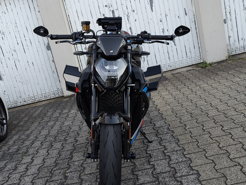

Seetiger hat geschrieben:Wie angedroht anbei die Bilder und ein kurzes Feedback zu meinem Antivibe Spiegelumbau:
Die Vibrationen haben sich durch die circa 100Gramm Mehrgewicht auf jeder Seite nochmals deutlich verringert. Bei 6500 U/min
kann man jetzt durchaus was erkennen, auch wenn das Fahrzeug kein Licht an hat. Ganz weg sind die Vibrationen noch nicht, aber langsam in einem erträglichem masse. Würde sagen 70% geringer. Wenn ich was passendes finde, werde ich noch kleine Lenkergewichte an der Aussenseite der Hebelschützer ausprobieren, bzw. fahre ich nächste Woche mal zu meinem Reifendantler und schau dass ich paar Reifenwuchtgewichte günstig erstehe, um mal zu testen, wieviel Gramm was bringen.
So long Seetiger
Ps: Sorry für die schlechte Auflösung, aber bei 800x800 kommt nicht viel rüber, nur so 20% vom Original
Mit den originalen Spiegeln sehe ich meine Unterarme schon deutlich, aber es geht gerade noch ganz gut! Ich frage mich ob die Sicht nach hinten mit Deinen Spiegeln nicht zu stark eingeschränkt, bzw. überhaupt noch möglich ist?

Beitragvon Seetiger » 28.09.2023, 11:46
Nein, das klappt gut. Auf der rechten Seite ist es aber ein bisschen gefriemel, da durch die Breite der Bremspumpe der Spiegel nicht soweit nach aussen kommen kann wie links. Da fehlen so 2 cm. Von den Auswuchtgewichten habe ich jetzt 20 Gramm jeweils auf der Unterseite der Hebelprotektoren kleben gelassen. Sieht keiner und bringt auch nochmal was.
