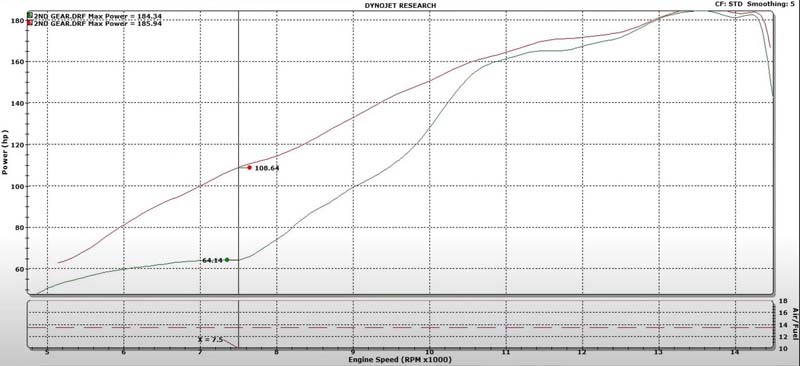

@jtek ein echt super Beitrag! Du zeigst sehr deutlich dass die These "Drosselung in unteren Gängen weil sonst unfahrbar" nicht haltbar ist. Mappings wie das von RS2e die die Drossel rausnehmen sind der Beweis. Ist immernoch fahrbar. Dein Graph mit der neuen Map sieht echt TOP aus. So schön geschmeidig muss die Leistung sicht entfalten. Auch sehr gutes Argument mit den Helferlein. Traktionskontrolle und Wheeliecontrol wären ja ausreichend, da muss nicht in der Map schon gedrosselt werden. Denn im Unterschied zu den 2 reaktionären Limitierern ist die Fuelmap nicht reaktionär. Die weiss garnich dass man bei 50 Grad Asphalttemperatur mit den besten Slicks der Welt auf einer Renne heizt und nimmt trotzdem Leistung weg. Und das selbst bei einer RR!
Man kann es sogar noch offizieller machen denn BMW in den USA bietet ein zweites, Drehmoment optimiertes Mapping für die RR an. Mit dem verliert man zwar Maximalleistung aber hat in der Mitte mehr. Die Begründung? Lautstärkeemissionen. Quote BMW:
The software was developed in response to customer concerns of reduced torque in 2 through 4 gears in
US models to meet federal noise emission standards.
Quelle: https://static.nhtsa.gov/odi/tsbs/2020/ ... 1-9999.pdf
Hier noch Graphen dazu: https://brentuningmoto.com/?news=bmw-to ... 0rr-tested
In den USA war die Drosselung noch viel krasses als in der EU aber die Idee dahinter ist die gleiche.
Warum meint ihr wohl ist die Drosselung so stark in dem Bereich in dem die Emissionsmessungen vorgenommen werden?
Die neue M1000R kann auch noch eine "Lüge" entlarven: bei der S1000R wurde uns gesagt BMW hat Shift-Cam weggelassen weil so der Motor auf mehr Drehmoment getuned werden konnte. Aber jetzt haben wir Shift-Cam und Drehmoment ist auch nicht geringer...

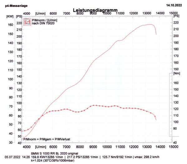

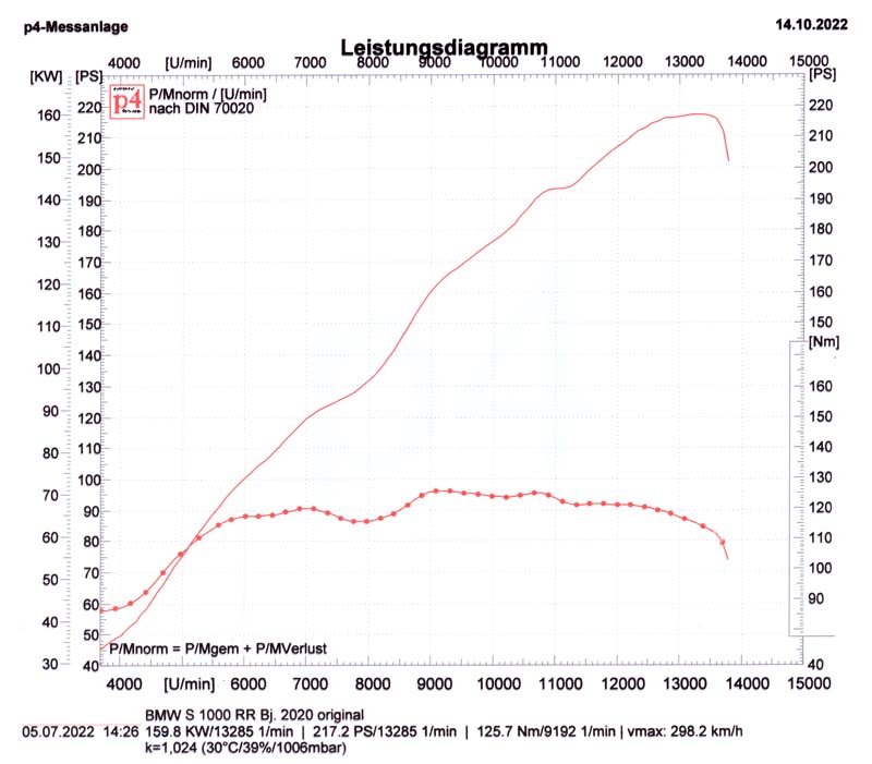

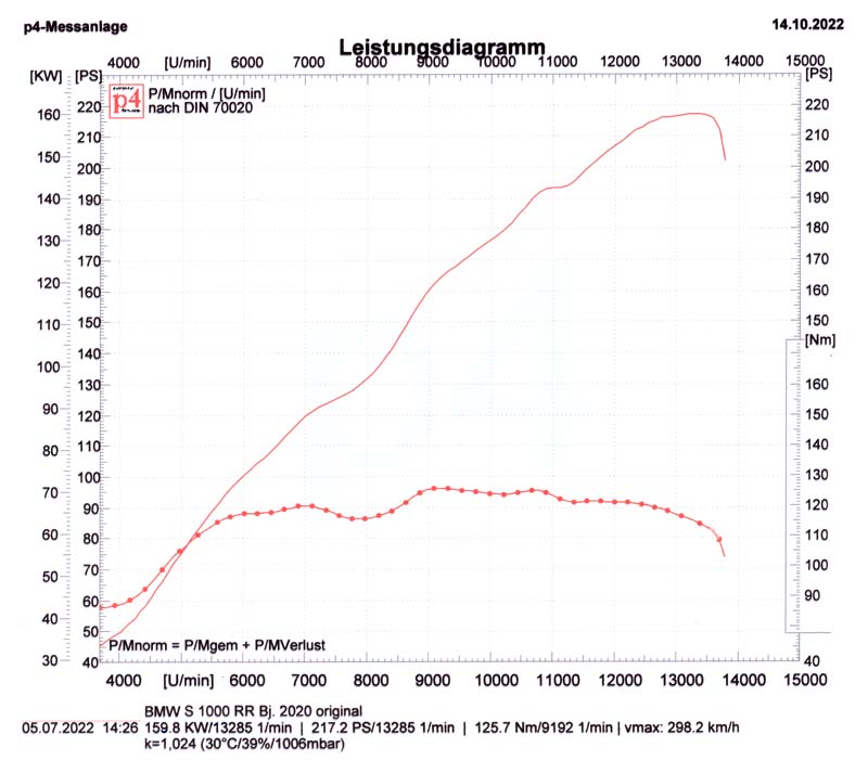

Beitragvon jtek » 18.10.2022, 16:44
Die Leistungsmessung oben ist nicht von meiner. Ist eine, die ich aus dem Netz gezogen habe da im 2.ten Gang gemessen wurde.
Meine steht irgendwie richtig gut im Futter:
Ist alles Serie, nur den Titan-Krümmer einer M1000RR habe ich drunter geschraubt, weil ca. 3,3 kg leichter. Nichts abgestimmt, gar nix. Gut, ist jetzt auf einem Ammerschläger gemacht und die sind bekannt für ihren Optimismus, also 2 % abziehen, bleiben immer noch 213 PS übrig. Bei versprochen 206 PS, was will man mehr. Das kenne ich von früher irgendwie andersherum.
War das heute mal ohne Wheelie-Control ausprobieren. Muss man sich dran gewöhnen.
Im ersten Gang steigt sie so ab ungefähr 5.500 U/min auf´s Hinterrad, da hilft auch kein "auf den Tank krabbeln".
Im zweiten Gang steigt sie so ab ca. 9.000 U/min. Den Dritten hab ich nicht mehr probiert, war mir für die Landstraße dann doch zu schnell.
Eines muss man aber unbedingt beachten.
So ab ca. 7.500 U/min reduziert BMW die Drosselung der Leistung. Da heißt nichts anderes, als dass das Motorrad bei gleicher Gasgriffstellung und steigender Drehzahl selbstständig Gas gibt.
Heißt doch letztlich nichts anderes, als das bei der S1000RR / K67 selbst gedrosselt in allen auch nur halbwegs legalen Lebenslangen mehr Leistung vorhanden ist, als irgendwer auf die Straße bringen kann.
