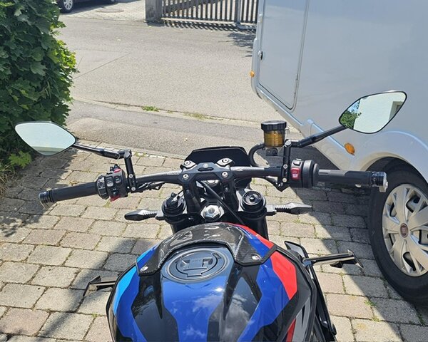

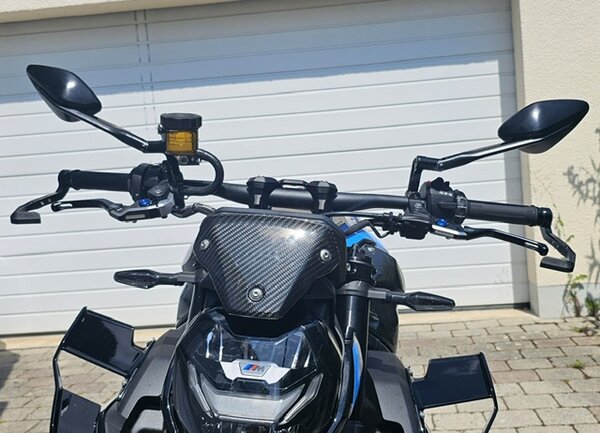

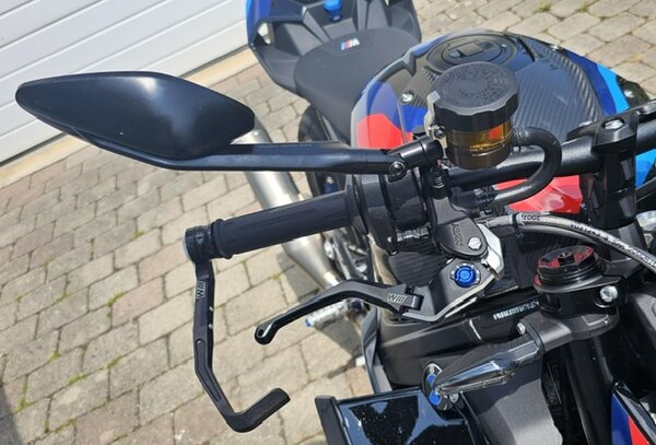

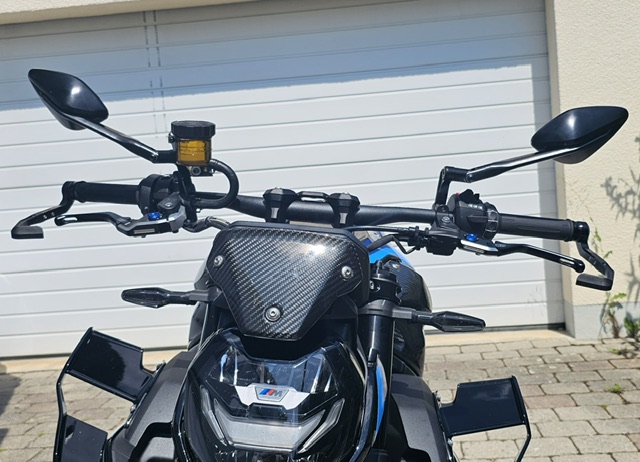

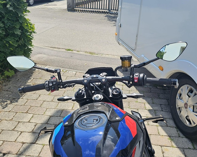

Wie angedroht anbei die Bilder und ein kurzes Feedback zu meinem Antivibe Spiegelumbau:
Die Vibrationen haben sich durch die circa 100Gramm Mehrgewicht auf jeder Seite nochmals deutlich verringert. Bei 6500 U/min
kann man jetzt durchaus was erkennen, auch wenn das Fahrzeug kein Licht an hat. Ganz weg sind die Vibrationen noch nicht, aber langsam in einem erträglichem masse. Würde sagen 70% geringer. Wenn ich was passendes finde, werde ich noch kleine Lenkergewichte an der Aussenseite der Hebelschützer ausprobieren, bzw. fahre ich nächste Woche mal zu meinem Reifendantler und schau dass ich paar Reifenwuchtgewichte günstig erstehe, um mal zu testen, wieviel Gramm was bringen.
So long Seetiger

Beitragvon nicK-- » 22.07.2023, 11:12
Macht eine wirklich gute Figur, hätte ich so nicht gedacht. ThumbUP
Nur der Riser .. ui 35mm sind auch schon eine Hausnummer.

Beitragvon RRwolli » 22.07.2023, 11:18
welche Spiegelklemmen hast Du genommen.
Re: Vibrationen
Beitragvon Seetiger » 22.07.2023, 11:41
Klemmen, Adapter und Spiegel von Rizoma. Halter für den Bremsflüssigkeitsbehälter ist von ner K47.
SchöGrü und allseits knitterfreie Fahrt
Ps: Wenn sie legal wären gäbs sooo schöne Spiegel wie z.b Rizoma Stealth oder der hier hätte mir sehr gut gefallen, von den Vibs mal abgesehen https://www.cncracingitalia.com/wp-cont ... 712b_3.jpg
Seetiger
Beiträge: 33
Registriert: 13.04.2023, 11:52
Re: Vibrationen
Beitragvon RRwolli » 22.07.2023, 11:55
also die Bremspumpenklemme ist von Rizoma. Richtig?
