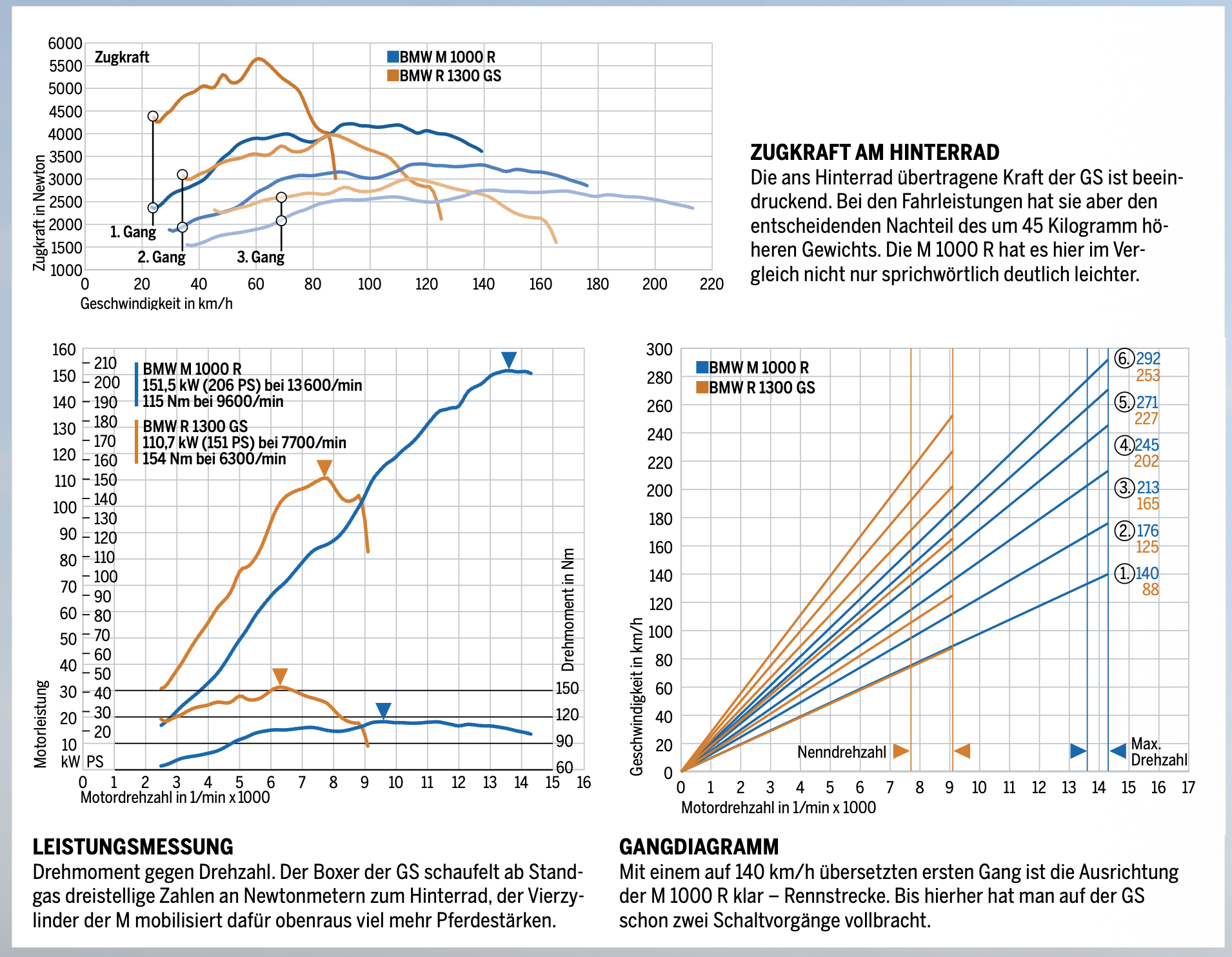

Bei 50 KMH im 2. Gang kann doch eine M überhaupt keinen bumms haben, da brauchst du den ersten Gang !?
In dieser Zeichnung ist leider die GS mit dabei aber du siehst das untenrum einfach nichts los ist im Vergleich zu anderen Motorrädern.
Die Zeitschrift PS sagt fast wörtlich, dass du bei der M eigentlich bis 140 im ersten Gang fahren solltest damit richtig Zugkraft da ist

Die M1000R trägt den etwas angepassten Motor einer M1000RR. Ist na nix Neues. Der M-Motor ist ein für maximale Leistung ausgelegtes Rennaggregat. Sprich der bekommt auch bei sehr hohen Drehzahlen noch viel Luft in die Zylinder. Das widerspricht direkt einer hohen Füllung bei niedrigen Drehzahlen, da würden selbst frei verstellbare Steuerzeiten nur bedingt helfen, Shift-Cam wie verbaut noch weniger. Eine geringe Füllung hat nun einmal wenig Drehmoment zur Folge. Macht dann bei 50 km/h im 2.ten Gang und 4.000 U/min gerade einmal um die 70 Nm bei 1.000ccm. Die GS liefert runtergerechnet auf 1.000 ccm etwas über 100 Nm. Macht also runde 50 % Mehr Drehmoment bei 50 km/h.
Dazu ein extrem langer erster Gang des M-Motors für die Renne, sprich eine andere Untersetzung und es kommt noch weniger am Rad an. Eine M1000R kann ganz einfach kein Traktor sein, der brachial aus dem Keller drückt. Dafür ist die nicht gemacht. Ist halt keine eierlegenden Wollmilchsau. Und nein, Einhörner gibt es auch keine. Egal, wie sehr du dir eines wünscht.
Wer eine M1000R bei 50 km/h im zweiten fährt und sich über mangelnden Druck beschwert, sitzt glaube ich auf dem falschen Mopped für seine Ansprüche.
