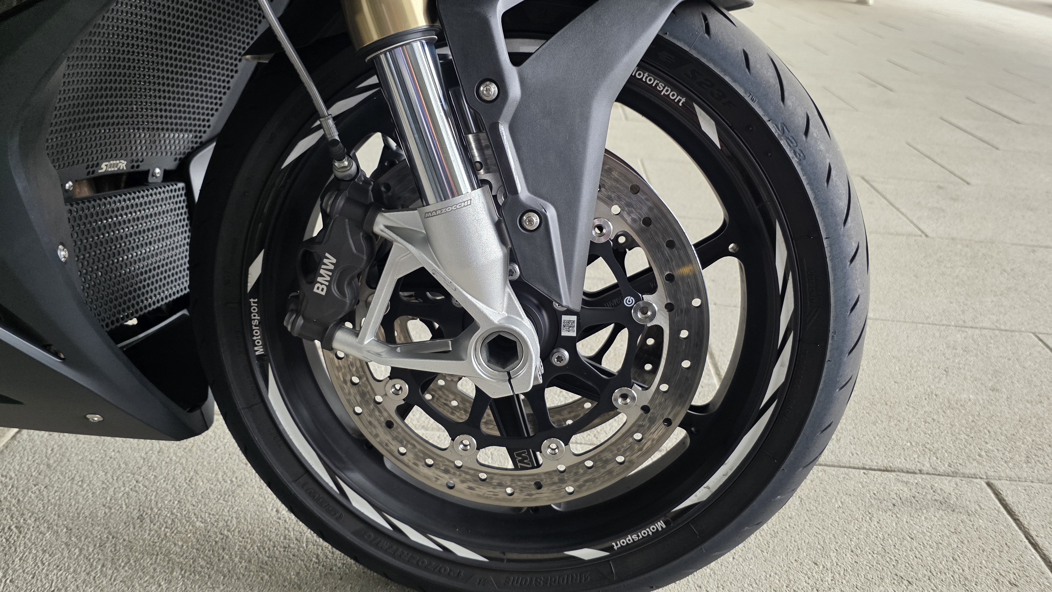

Meine Scheiben sehen genauso aus. Ist normal, bei allen meiner Bikes gleich.
12m/s kriegst du niemals auf der Straße hin. Da müsstest du weit über 200kmh fahren und fest ankern.
Kann dein Geschwätz echt nicht nachvollziehen. Hypochonder….

Dann erkläre mir mal ms 3schlau oder DARAMCIK .WENN EINE BREMSE 12M/S VERZÖGERUNG AUSHALTEN SOLLTE . WARUM sie vorher schon verzogen ist mit übertrag der beläge versehen ist verglast und hitze schäden hat. Im normal betrieb. O deine bremsen sind möglich auch schon hin nur du merkst das nicht oder dich juckt es nicht. Und das bei 6k km .
Aber wenn du vor einer kehre ins leere greifst oder der bremshebel so hard ist und die maschine nicht verzögert auch in einer kehre . würde ich dein gesichtsausdruck auch sehen canım benim. Meins kann ich nur erahnen nach 26j auf SB . da blieb nur bis in den ersten runter und HINTEN BREMSEN UND durch .
Diese schwarzen flecken entstehen durch überhitzung im fach jagon hotspots somit ist die scheibe hard wie glass und verzieht sich . Merkt man wenn die bremse leicht anliegt und du ein schlagen klopfen spürst. ist die verzogene scheibe . Ab 0.1planschlag sind die scheiben hin 0.05 -0.08 ist ok . Und sind die scheiben überhitzt verglasst sind die scheiben auch hin.
Schreib einfach beim nächsten mal produktive wenn du ahnung hast . Oder spar dein fachlatein für dich .ich wünsche dir lack oben gummi unten dar amcik nur kindern fält so ein name ein enge muschi :-)
