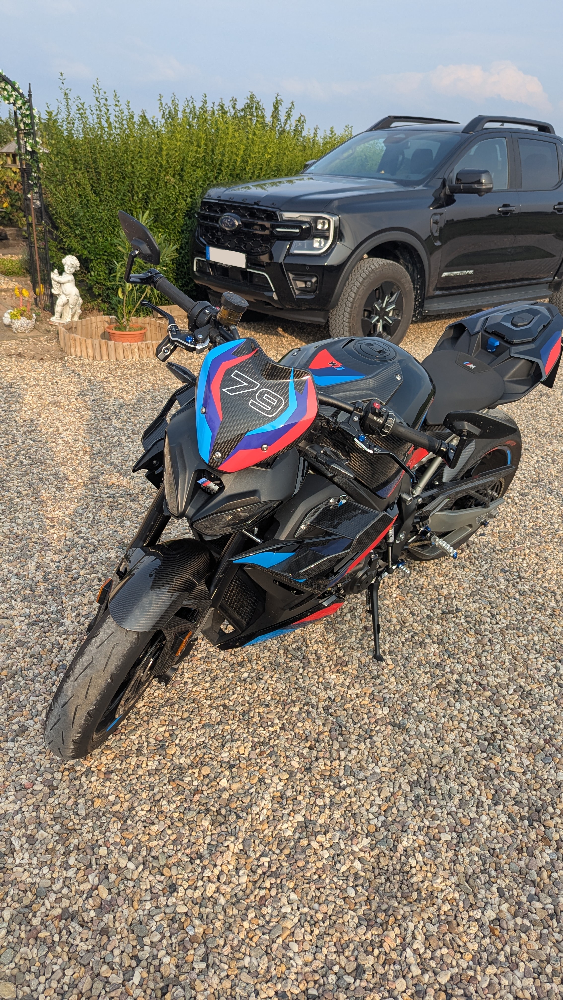

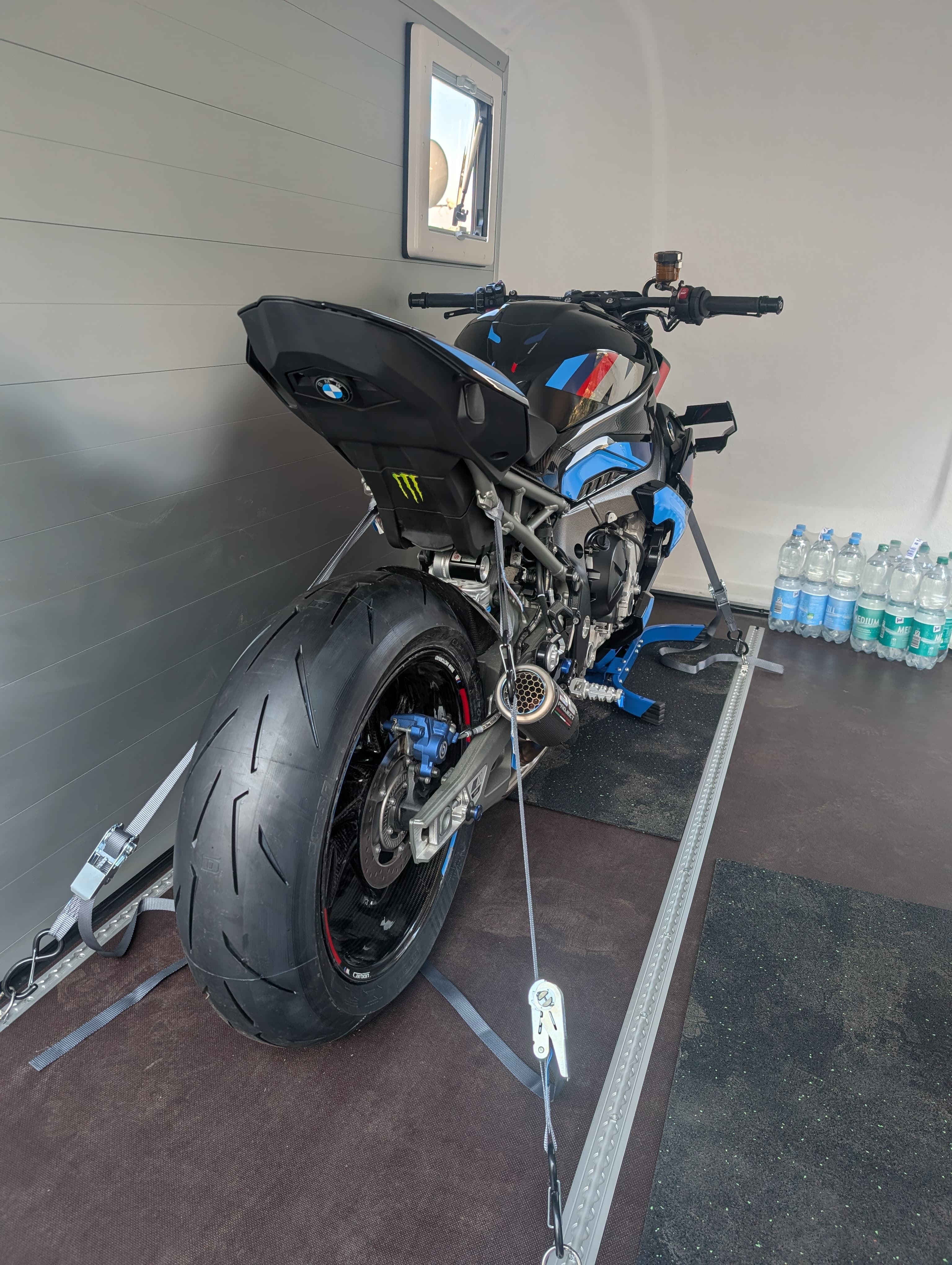

Ich habe das automatische Licht deaktiviert, Spiegel, Blinker vorne und hinten demontiert.
Beim ersten Mal ist es sehr bescheiden hinten, man muss das komplette Heck demontieren. Die Steckverbindungen sind in der Seite und man kommt nicht dran. Die Stecker lässt man dann aber mittig unter der Abdeckung, dann geht das in Zukunft in unter 5min und Kennzeichenhalter+ Beleuchtung ist demontiert.
Wenn du es schön haben möchtest, dann gibt es noch eine Abdeckung für das Loch bei BMW oder im Netz.
Ich würde mir die Arbeit machen, wenn man schon ohne fahren kann auf der Rennstrecke, dann möchte ich auch das komplette Feeling optisch haben :D .
Scheinwerfer habe ich abgeklebt, dort dann auch die Nummer die man auf der Rennstrecke draufklebt auf die Scheinwerfer gemacht wegen Platzmangel. Für die Zukunft habe ich aber eine andere Lösung da es wegen Wind echt anstrengend ist.
