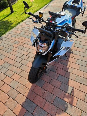

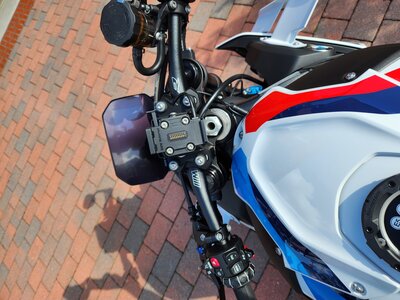

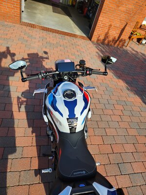

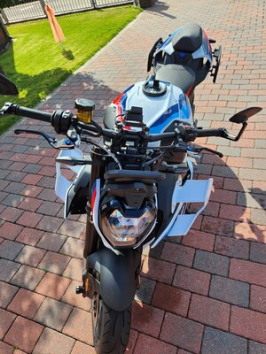

Beitragvon M1RRider90 » 06.09.2025, 17:45
Hier nun wie versprochen die Bilder von der Anbringung.

Beitragvon Stanley » 06.09.2025, 21:20
M1RRider90 hat geschrieben:Hier nun wie versprochen die Bilder von der Anbringung.
Herzlichen Dank!
