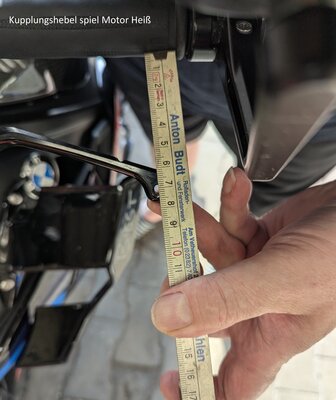

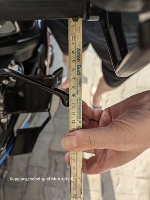

Problematik des Kupplungsspiels: Zunächst wurde eine leichte Unregelmäßigkeit im Funktionsverhalten der Kupplung festgestellt. In der Folge manifestierte sich ein lastabhängiges Kupplungsspiel, was bedeutet, dass unter Motorlast kein Spiel vorhanden war, wohingegen im Schiebebetrieb ein exzessives Spiel festzustellen war. Der diesbezügliche Garantieantrag wurde ebenfalls abgelehnt. Gegenwärtig führt diese Problematik dazu, dass das Kupplungsspiel nach etwa einhundert Kilometern Fahrt von einem korrekt eingestellten Ausgangswert auf 30 Millimeter anwächst, wodurch die Kupplung nicht mehr ordnungsgemäß trennt. bei eine weiteren Besuch der Werkstatt wegen der Probleme und und im Gespräch mit dem Meiste habe ich erwähnt das der Kupplungsausrücker mit Hebel am Motor falsch steht, darauf wurde mir nur erklärt wie man das Kupplungsspiel korrekt einstellt.

Wo misst du die 30mm Spiel, oben am Hebel den Bowdenzug?
Das erscheint mir fast unmöglich zwischen voll gezogen und komplett gelöst?!
Ein Bild mit entsprechendem Winkel fotographiert vom unteren Umlenkhebel würde helfen, die korrekte Stellung zu vergleichen, ebenso die 30mm Spiel oben am Hebel.
Ich denke, in oder an der Kupplung ist etwas defekt.

Beitragvon M1000R_Dietmar » 17.08.2025, 12:12
hallo Jörg
der Meinung bin ich auch das dort etwas Kaput ist aber in München wurde der Garantiantrag abgelernt ohne Begründung, da ist das letzte Wort noch nicht gesprochen!
hier die Bilder vom Kupplungshebel spiel so gemessen wie BMW das vorgibt, eingestellt waren bei kaltem Motor 6 mm und so war es nach ca. 100 Km

Beitragvon teileklaus » 17.08.2025, 12:19
Hallo erst mal sehe ich hier nicht das Spiel sondern einen von 10,2? cm auf 8 cm reduzierten Ausrück Hebelweg.
Das sind dann erst mal 18 mm nicht 30..
Wenn das Spiel 5 mm kalt ist dann können die 5 mm weggemacht werden, so gewinnt man dann zu den 8 cm noch mal 5 mm dazu.
Unanhängig davon ist ein Problem in der Kupplungsbetätigung zu sehen. Warum wandert der Hebel so viel?
Wandernder Druckpunkt wäre die richtige Fehlerbeschreibung.
Das wurde bei der Renn R1200 HP2 von Rika auch mal so beschrieben dort aber gänzlich ander Konstruktion, dort veränderte der heiße Nehmerzylinder den Druckunkt und wurde mit äußeren Kühlrippen runtergekühlt, also nicht vergleichbar von der Ursache.
Gruß Klaus
