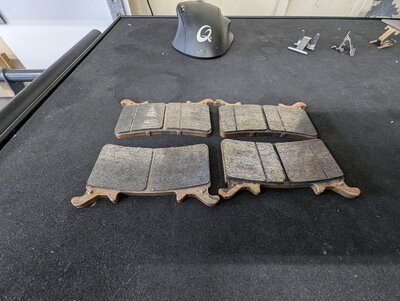

Korrosion an Bremskolben an der M Bremsanlage: Nach einer Laufleistung von 20.000 Kilometern habe ein Verschleiß der Bremsbeläge festgestellt der auch sehr unterschiedlich ist.
Bremsbeläge

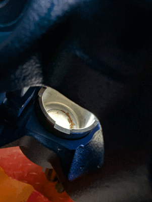

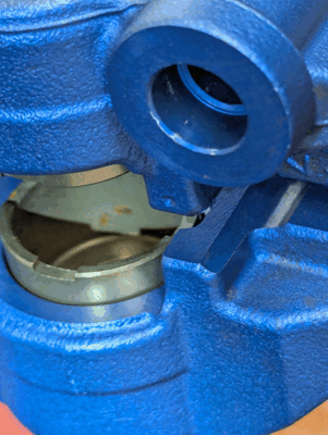

Im Zuge des Austauschs der verschlissenen Beläge offenbarte sich jedoch eine signifikante Korrosion an nahezu sämtlichen Bremskolben. Diese Situation wurde fotografiert und die Bremse anschließend re-montiert. Ein daraufhin bei BMW eingereichter Garantieantrag wurde jedoch abgelehnt, begründet mit der Angabe ich sei im Salz gefahren. (Stand den ganzen Winter beim Händler)
Rost an Bremskolben
Rost an Bremskolben

Auf den Bildern sieht es aus, das nur der innere Topf paar Rostflecken hat, solange außen auf der Dichtfläche kein Rost ist, ist es kein Problem.
Würde mit Polierpaste diese paar Stellen bearbeiten und beim Reifenwechsel weiter beobachten.
Da ich meine Reifen selbst wechsel, reinige ich die Bremse regelmäßig.
Solltest du die Kolben wechseln wollen, da findet sich bei Alpharacing bestimmt etwas.
