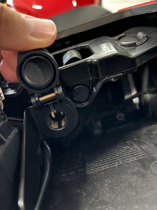

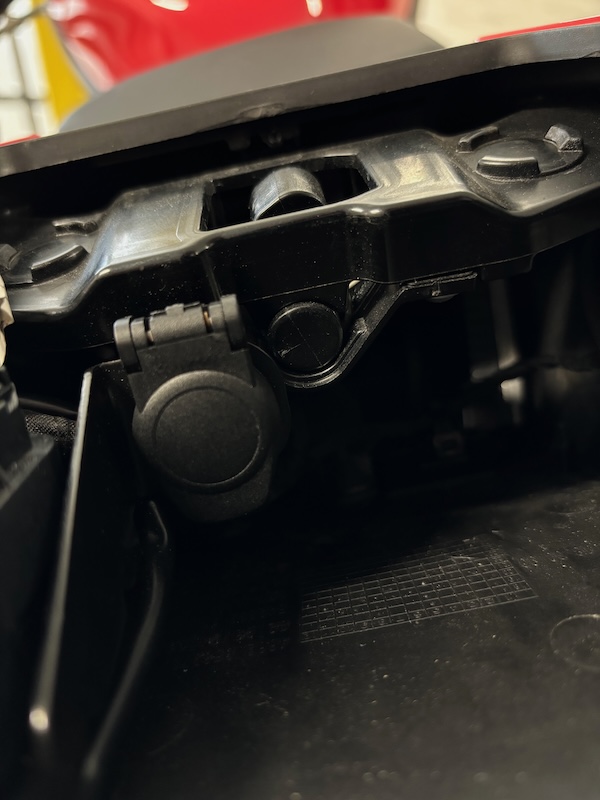

An das Thema häng ich mich mal dran, ich habe eine S 1000 R kürzlich gebraucht gekauft und bei mir war schon etwas umgebaut (wohl immer über den BMW-Händler):
Vorne am Lenker gibt es 2 USB-A-Buchsen von Daytona. Hab ich auch schon in anderen Threads von gelesen, funktioniert gut, keine Ahnung wie die angeschlossen wurde. Daher benötige ich im Heck keine Steckdose.

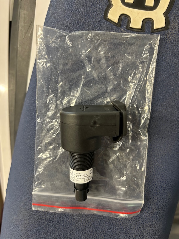

Eine Überraschung gab es, als ich die Sitzbank entfernte, da war in der Nähe des ABS-Steuergeräts ein Plastiktütchen mit dem USB-Adapter drin, also nicht angeschlossen. Einfach nur das Bauteil (siehe Foto). Ich wunderte mich, die Kiste hat doch das Komfort-Paket, was befindet sich dann unter dem Soziussitz?
Dort ist ein simpler Stecker an der Stelle, an welcher meiner Meinung und Recherche nach die USB-Steckdose sein sollte. Nun meine Frage: Was ist das für ein Stecker? Zum Laden der Batterie? Habe zwei Fotos der Dose angehängt.
Bin dankbar für die Aufklärung :D

Re: USB Ladebuchse mit zusätzlich Bordsteckdose aufrüsten
Beitragvon Jürgen69 » 12.09.2024, 21:13
Kann man so nicht sehen, wo gehen die Kabel der Dose hin?
Beitragvon M1RRider90 » 20.09.2024, 00:21
luigi_3 hat geschrieben:
M1RRider90 hat geschrieben:Habe nun bei der Einfahrtkontrolle eine zusätzliche Bordsteckdose mit unterm Soziussitz zum laden einbauen lassen. Es gibt ein original vorkonfektioniertes Y-Kabel welches an den Stecker der USB Steckdose gesteckt wird. Von da ab kann dann die USB Buchse wieder verbunden werden und auch eine weitere Bordsteckdose angeschlossen werden. Kein zerschneiden oder ähnliches war nötig, Kabel wurde dann als Schlaufe verlegt, sodass man auch alles wieder auf Ursprung zurückbauen könnte.
Da mein normales Ladegerät für meine Suzuki nicht mit der M Batterie und CanBus kompatibel ist, habe ich mich dann für die original Lösung entschieden. Passendes Ladegerät werde ich mir dann zum Winter hin besorgen.
Danke für die Info, dass ist ja im Grunde genau dass was ich vor hatte...
Die Frage ist jetzt ob man über die Bordsteckdose nun wirklich die Batterie laden kann, da die USB Buchse und somit jetzt auch die Bordsteckdose am Zündungsplus hängt und nicht direkt an der Batterie, oder?
Das ist genau der Ansatz. Ich hatte dies extra bei meinem Händler / Werkstatt angefragt. Die Lösung ist dafür gedacht über ein CAN-Bus fähiges Ladegerät die Batterie zu laden. Das original BMW Ladegerät wurde mir hierzu nahe gelegt, da dies die beste Kompatibilität bieten soll. Hole ich mir zum Winter, wenn es in Angebot kommt. Laienhaft und fachlich sicher nicht ganz korrekt ausgedrückt, sendet das Ladegerät eine Impulsfolge aus und sobald eine Batterie erkannt wird schaltet die ZFE die Bordsteckdose ein, sodass der Strom zur Batterie fließt.
Beitragvon M1RRider90 » 20.09.2024, 00:28
kelevra hat geschrieben:An das Thema häng ich mich mal dran, ich habe eine S 1000 R kürzlich gebraucht gekauft und bei mir war schon etwas umgebaut (wohl immer über den BMW-Händler):
Das ist die Bordsteckdose. Der Vorbesitzer hat die verbaute USB Buchse vermutlich abgenommen und eine Standard Bordsteckdose angesteckt. Kannst du jederzeit durchtauschen. Er hat sich das Y-Kabel gesparrt ansonsten hätte er sowohl die Steckdose als auch die USB Dose verbauen können.
Ich habe mir die gleiche Steckdose nur mit dem Y-Kabel verbauen lassen, sodass ich sowohl die USB-Buchse nutzen kann, als auch über die Bordsteckdose mit einem CAN-Bus fähigen Ladegerät die Batterie laden kann.
Hier mal ein Link zu der Dose für dich zum Vergleich:
https://www.leebmann24.com/de/de/product/bmw-motorrad-zusatzsteckdose-10003868?gad_source=1&gbraid=0AAAAADRCOJDRDALE6vMwHX7GO_oEX3B1-&gclid=EAIaIQobChMI8tLk9YbQiAMVDpODBx05WgtdEAQYASABEgJXLvD_BwE
Beitragvon M1RRider90 » 20.09.2024, 00:36
kelevra hat geschrieben:Habe ich soeben versucht herauszufinden - aber auf die Schnelle nicht möglich, da müsste ich mehr zerlegen für. Es ist nicht erkennbar, wo Kabel laufen.
Allein vom Aussehen der Buchse kann man keine Rückschlüsse darauf ziehen, wofür die da sein könnte? Meine Vermutung war ja zum Laden der Batterie. Anschluss für die Diebstahlwarnanlage kann man wahrscheinlich ausschließen, kann mir nicht vorstellen dass sie so angeschlossen wird.
Doch du kannst vom Aussehen erkennen, dass es eine DIN ISO 4165 12 Volt Bordsteckdose ist. Viele haben vermutlich bei einer Bordsteckdose das Bild der Größeren Variante (gerne auch als Zigarettenanzünder Dose bezeichnet) wie in vielen europäischen Autos im Kopf, aber du kannst dort natürlich auch Geräte Anschließen und Spannung abnehmen oder eben über die Steckdose deine Maschine laden. Notfalls mal beim Händler prüfen lassen, ob alles korrekt verbunden ist, aber viel falsch kann man da eigentlich nicht machen. Ist eigentlich Plug and Play ThumbUP
Beitragvon kelevra » 20.09.2024, 12:13
Alles klar, vielen Dank für die umfangreichen Infos! ThumbUP
Das stimmt, bei Bordsteckdose hab ich nur den Zigarettenanzünder im Kopf. :D
Die Batterie muss ich sowieso im ausgebauten Zustand laden, da keine nutzbare Steckdose in der Tiefgarage. Werde es so belassen, USB-Anschlüsse habe ich zwei am Lenker, das reicht locker. Brauche eigentlich weder Steckdose noch USB im Heck, aber gut zu wissen, was das ist.
