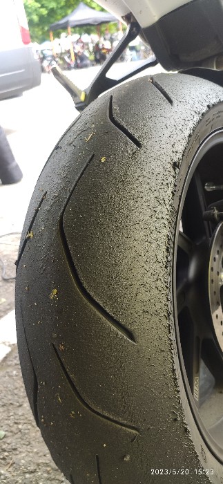

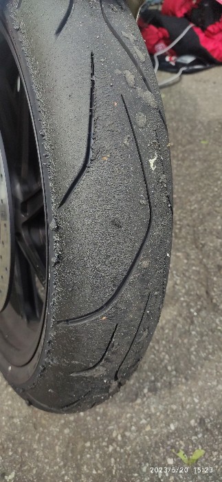

Beitragvon andi76 » 30.05.2023, 09:04
Der Reifen ist zum Einfahren der RR auf der Straße viel zu Schade. Bei 10 Grad im März rumzurollem hat ihm nicht gefallen. Da gibt es sicher bessere mit Silica die schon bei niedrigen Temperaturen funktionieren.
Aber im Rahmen eines Trackdays ist der Reifen ein Spaßbringer. Dank fehlenden Silicaanteil performt der Pneu hervorragend und überhitzt nicht. Und er kann dank steifer Karkasse mit niedrigen Luftdruck gefahren werden. ThumbUP
War ein super Tag gewesen, gefahren am Anneau du Rhin, großer Kurs, bei Außentemperatur 12 - 22 Grad, Rundenzeit ca 1 Min 43 Sek
