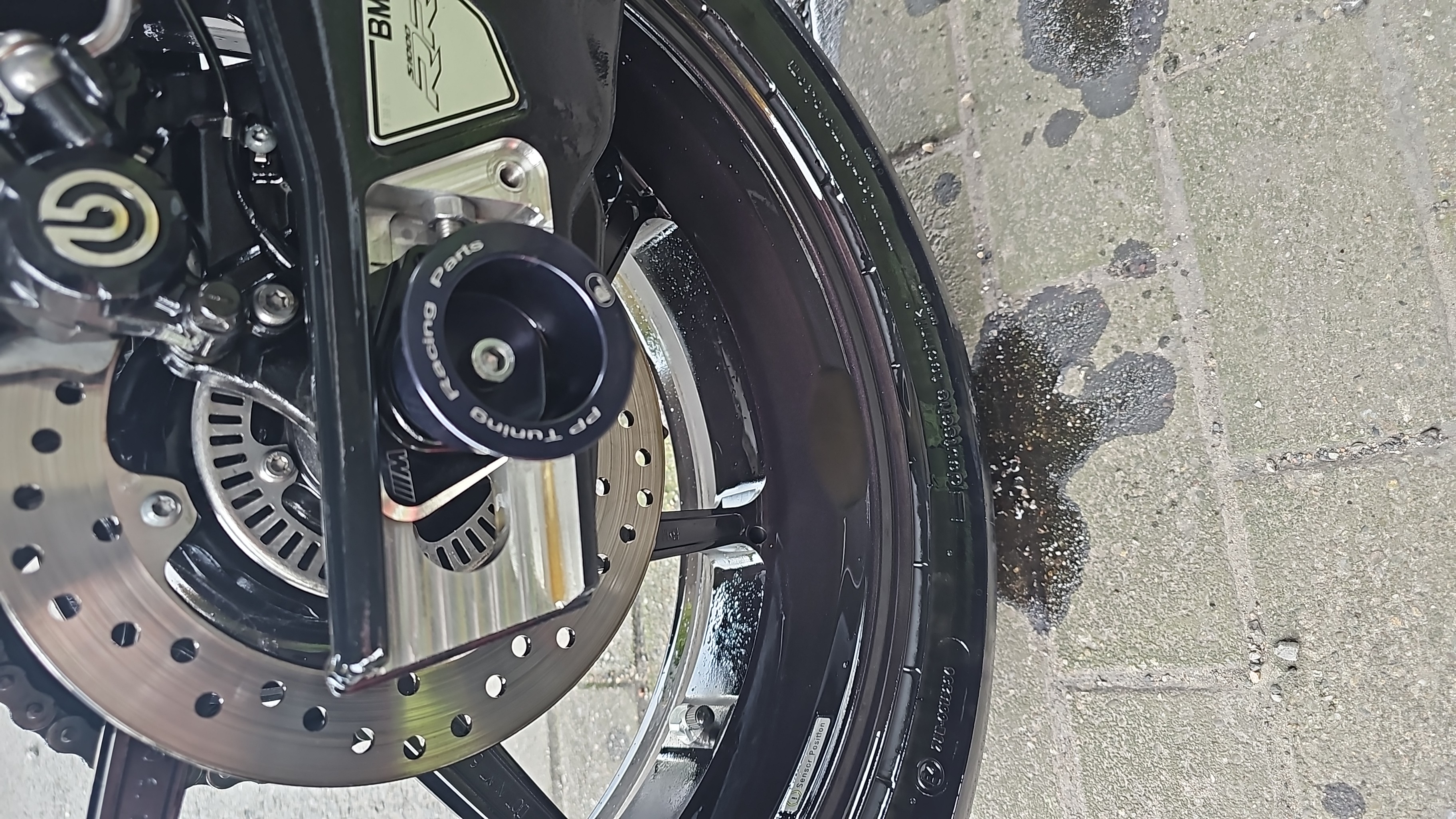

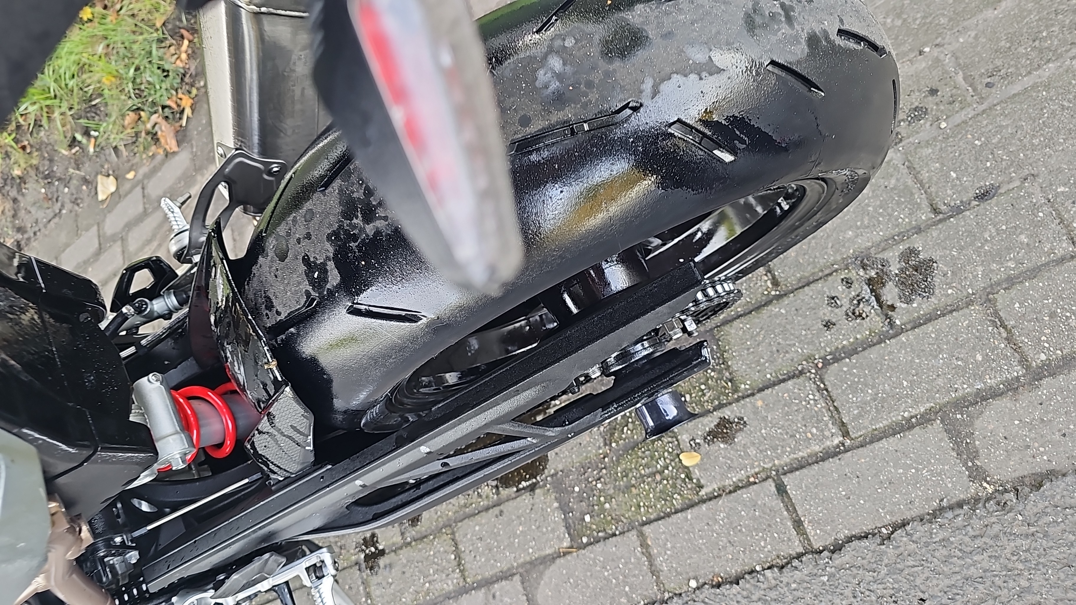

Beitragvon riki66 » 13.02.2025, 15:02
nogo
riki66
Beiträge: 90
Registriert: 28.04.2019, 12:19
Wohnort: Dortmund
Motorrad: S 1000RR, 2020
Re: Rückruf Ölfilter kann sich lösen M/S RR/R/XR
Beitragvon Stratos-Schorsch » 13.02.2025, 15:08
Ohje, war der 04 Filter aus Brasilien verbaut und noch nicht getauscht?

Beitragvon Hänk » 13.02.2025, 15:49
Hallo Riki66,
sieht übel aus. Sitzen geblieben? Oder…….
Beitragvon Hänk » 13.02.2025, 17:45
Ich dachte es wäre eine neuer Fall. Sorry.
Ist ja schon eine weile her……….
