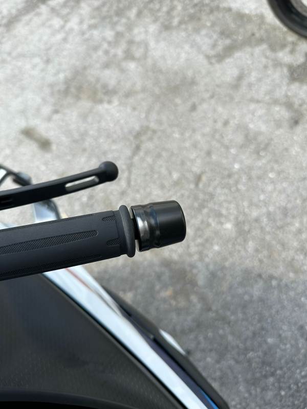

Seit Mittwoch ist die Gute nun da und ich bin mehr als zufrieden.
Allerdings muss auch ich fest stellen das BMW quasi einfach so auf die Straße los lässt.
Natürlich ist man für Spiegel und Brems wie Kupplungshebel selbst zuständig.
Aber wenigstens einmal gucken ob das mit dem Schalthebel passt (was es bei mir nicht tat) und mal ein hinweiß mit dem Fahrwerk wäre sehr schön gewesen.
Dazu kommt das nun nach ca. 400 km bei Lenkerenden aussehen als ob das Bike nun 10000km runter hätte. Finde ich bei einem Kaufpreis von 24000€ doch eher Schade und werde ich auf jeden fall bemängeln.

Was machst du, fährst du Handschuhe mit Nieten dran? scratch
So sehen meine Lenkergewichte nicht einmal nach 36000 km aus!

Dieser Mangel der Lackierung Lenkergewicht ist seit mindestens 4 Jahren bekannt (Stichwort K67), schade das BMW nicht verbessert.
Wenn ein Stahlteil ohne Grundierung lackiert wird, hält es eben nicht so lang.
Gefahren bei mir mit BMW-Handschuh, reklamiert und ausgetauscht.
Da die neuen Lenkerenden nach ein paar Tagen wieder so aussehen werden, hab ich mich dann für eine andere Lösung entschieden.
Hier hilft nur, immer wieder reklamieren!
Frohe Ostern und Gruß Jörg

ist nicht erst seit vier Jahren, war bei meiner 13er RR schon so. Fahre Held Phantom. XR genauso. MR bis jetzt noch nicht.

Jürgen69 hat geschrieben:Was machst du, fährst du Handschuhe mit Nieten dran? scratch
Allen noch einen schönen Ostermontag
Haben Alpinestar und Held Handschuhe. Habe die Hände so weit innen das ich mit den Daumen das innere Ende der Griffe berühre.
Wie die anderen Schreiben ist es einfach eine Schlechte Qualität.
Werde die Reklamieren und hoffentlich die alten behalten können. Die lasse ich dann Schwarz Pulvern und dann halten die für die Ewigkeit. Dennoch sehr schade von BMW nogo

Lol....das ist nix neues...den Lackabrieb an den Lenkerenden hatte die 2019 auch schon...kommt natürlich von den Sporthandschuhen mit Rochenleder und vom schrägen Fahren :D ....ich habs einmal nachlackiert und dann beschlossen es zu ignorieren.
