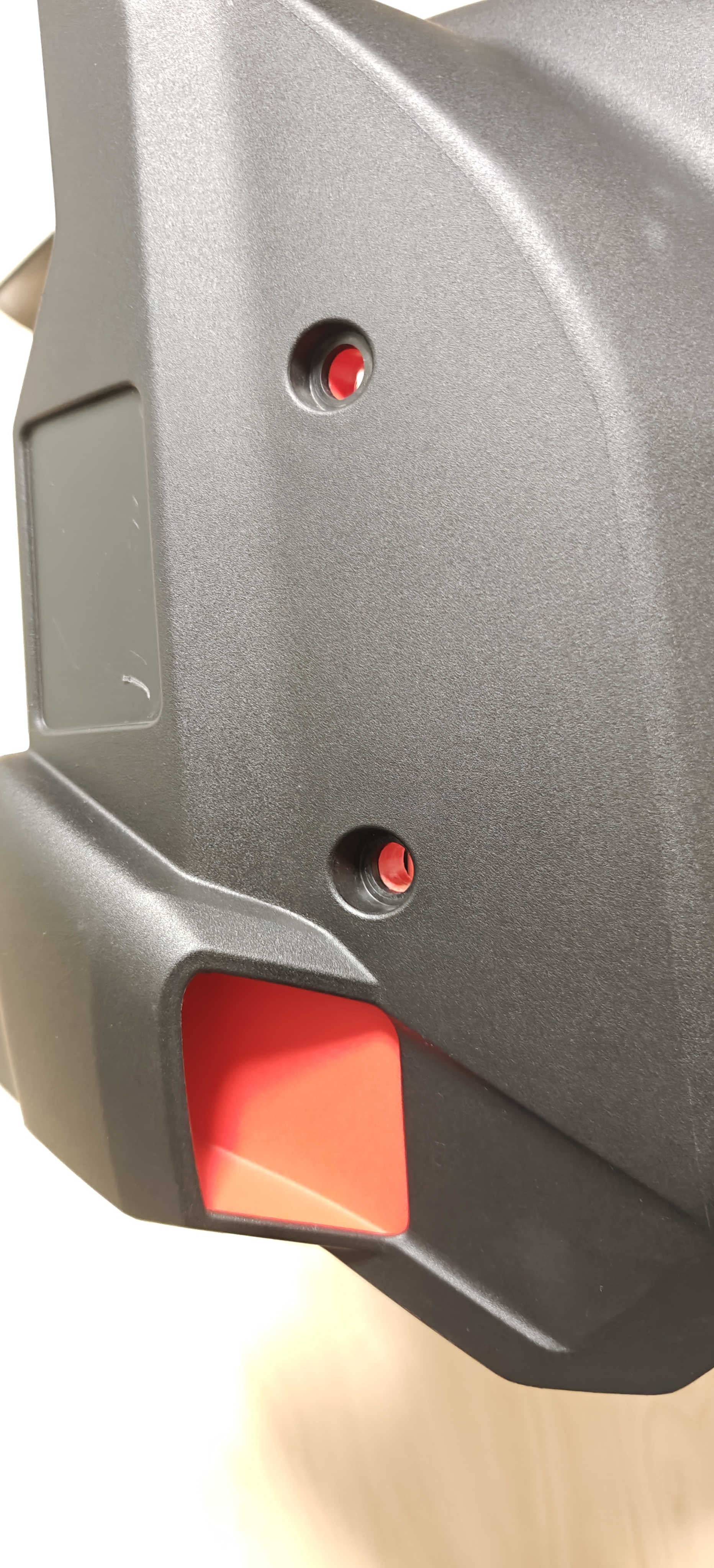

Es geht um den roten Einsatz. Ich sehe keine Schrauben.
Ich habe versucht es mit Hebelwerkzeug auszuhebeln, habe mich aber nicht getraut zu viel Kraft anzuwenden. Ich hebe auch versucht es zu schieben, ohne Erfolg.
Frontfenders 2025
Frontfenders 225 außen

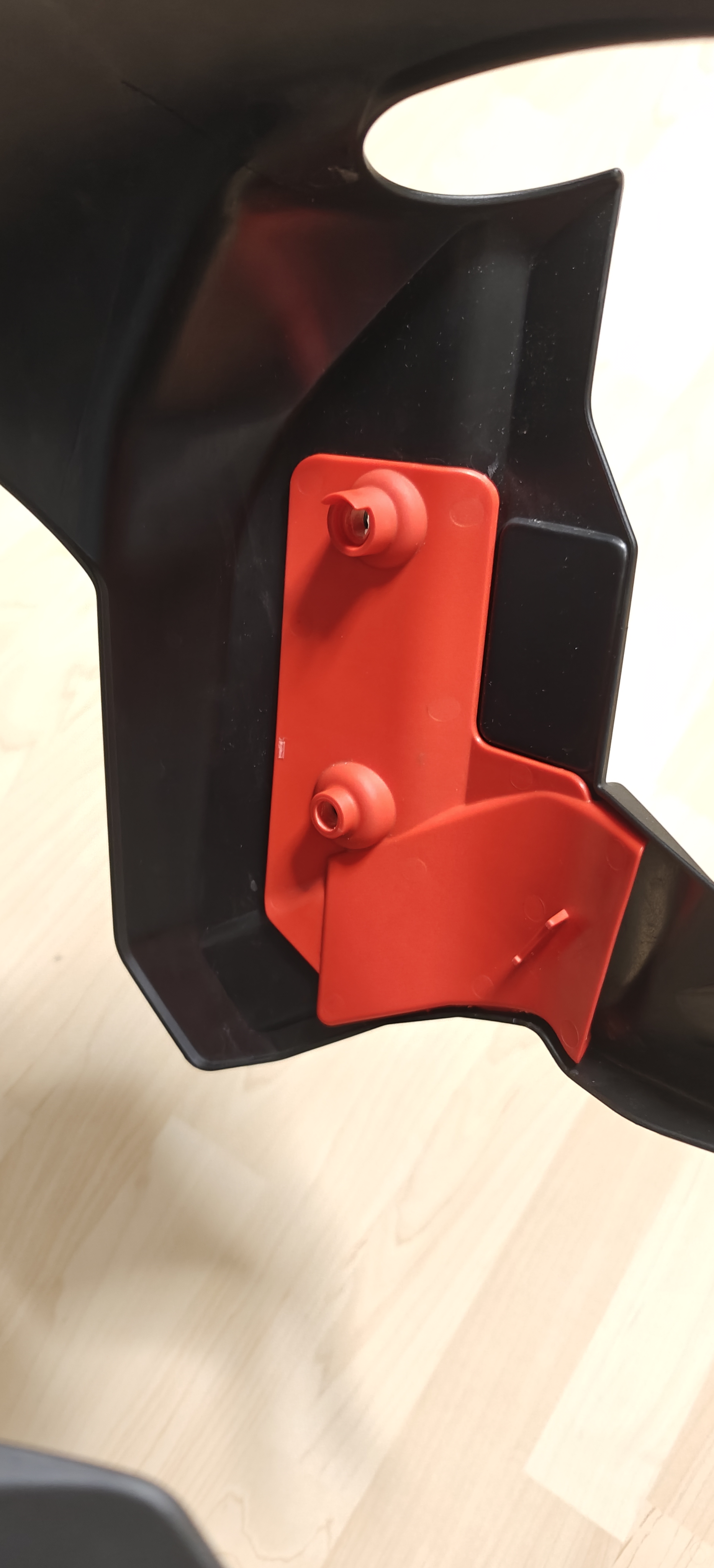

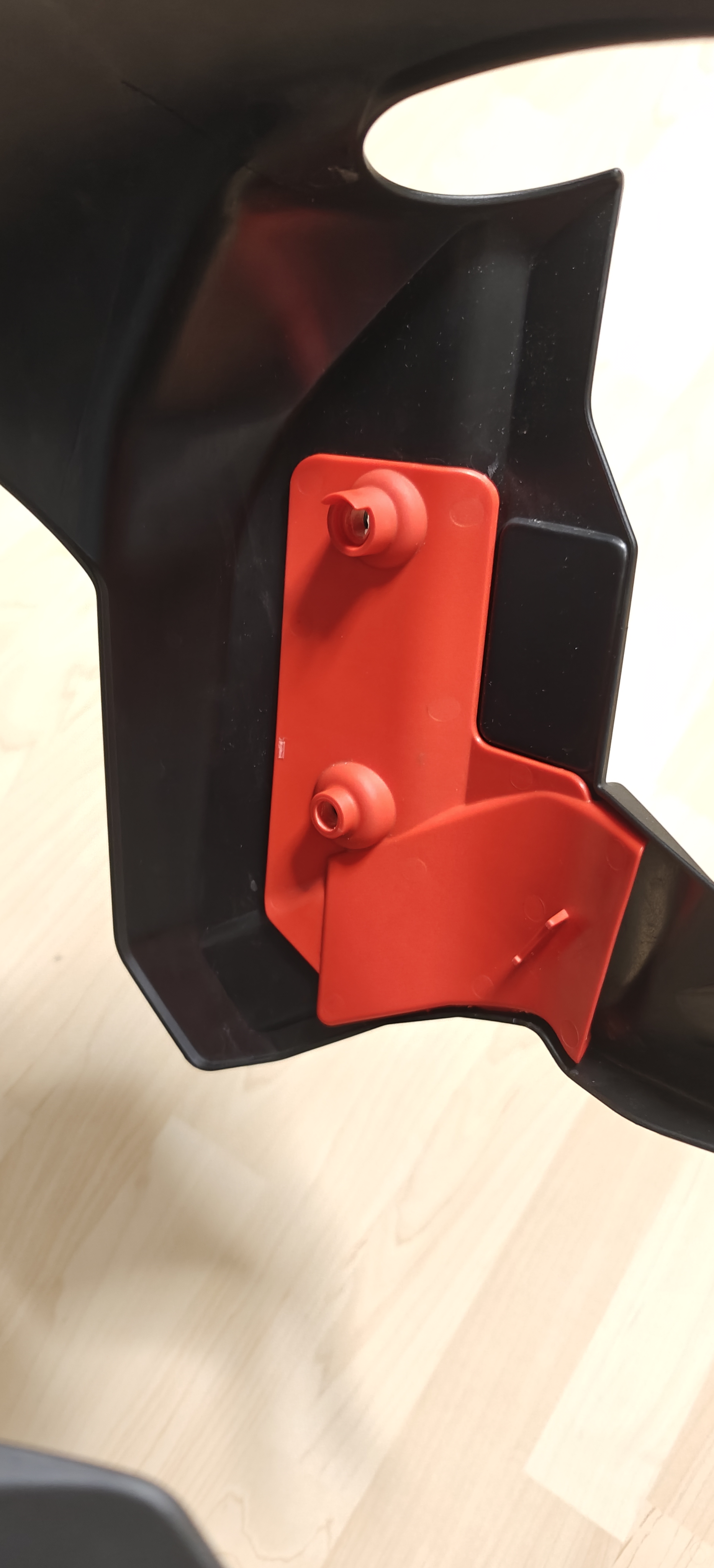

Beitragvon endlos » 10.01.2026, 21:28
Hab es endlich gewagt. War echt ne Qual. Der Kleber ist Hölle.
Inlay
Kotflügel ohne rotes Inlay
