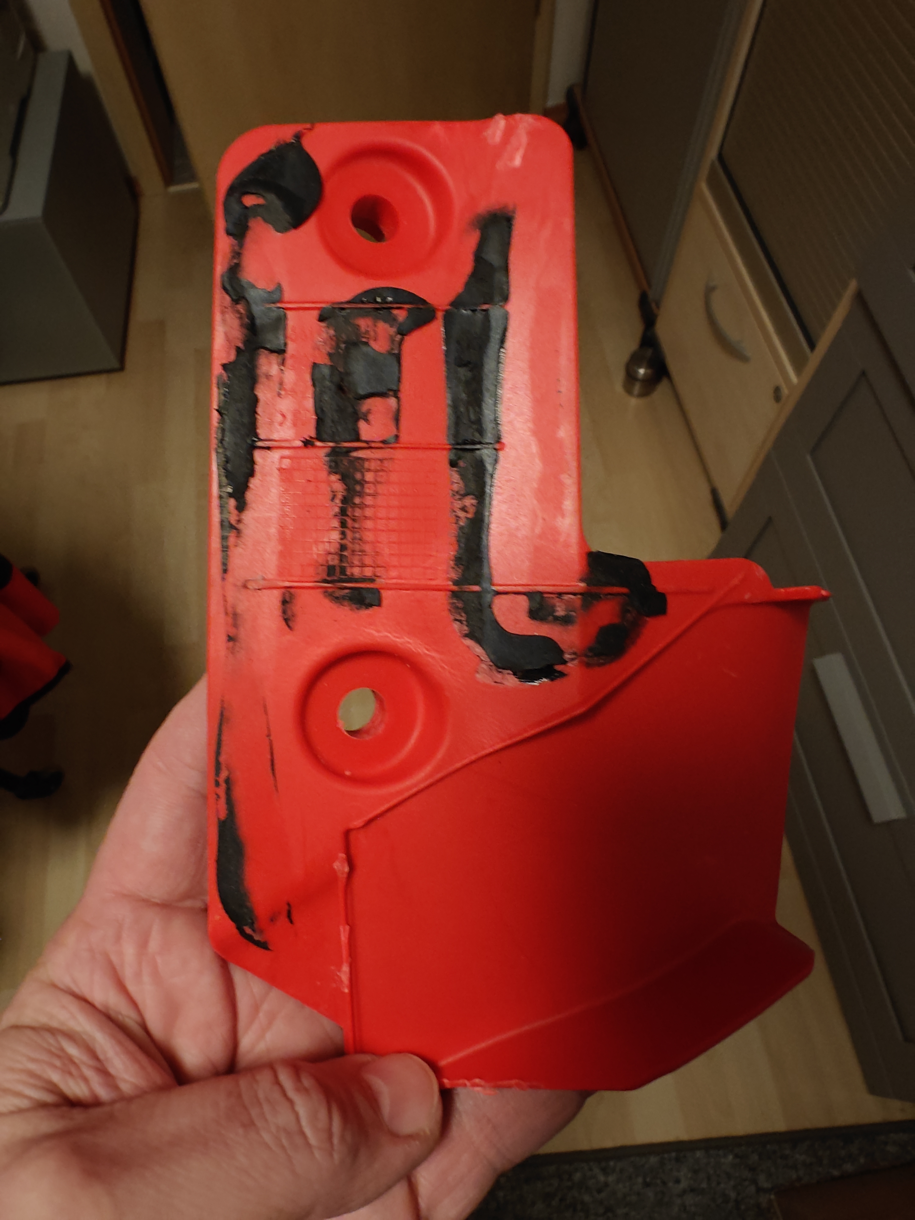

Re: S-RR 25 wie Front Fender Kotflügel auseinanderbauen?
Beitragvon AndyRudeRoot » 12.12.2025, 23:34
Ja ist geklebt und zwar mit viel Kleber... (BMW übertreibt hier richtig [emoji38])
Hatte auch bedenken beim abziehen, das rote Kunststoffteil verformt sich leicht. Den Kleber von innen etwas aufwärmen und mit Kunststoffschaber o.Ä. trennen.
Ich hab in Blackstorm lackieren lassen, mit Zweikomponentenkleber paar Stellen angepunktet und angeschraubt. "HÄLT"Bild

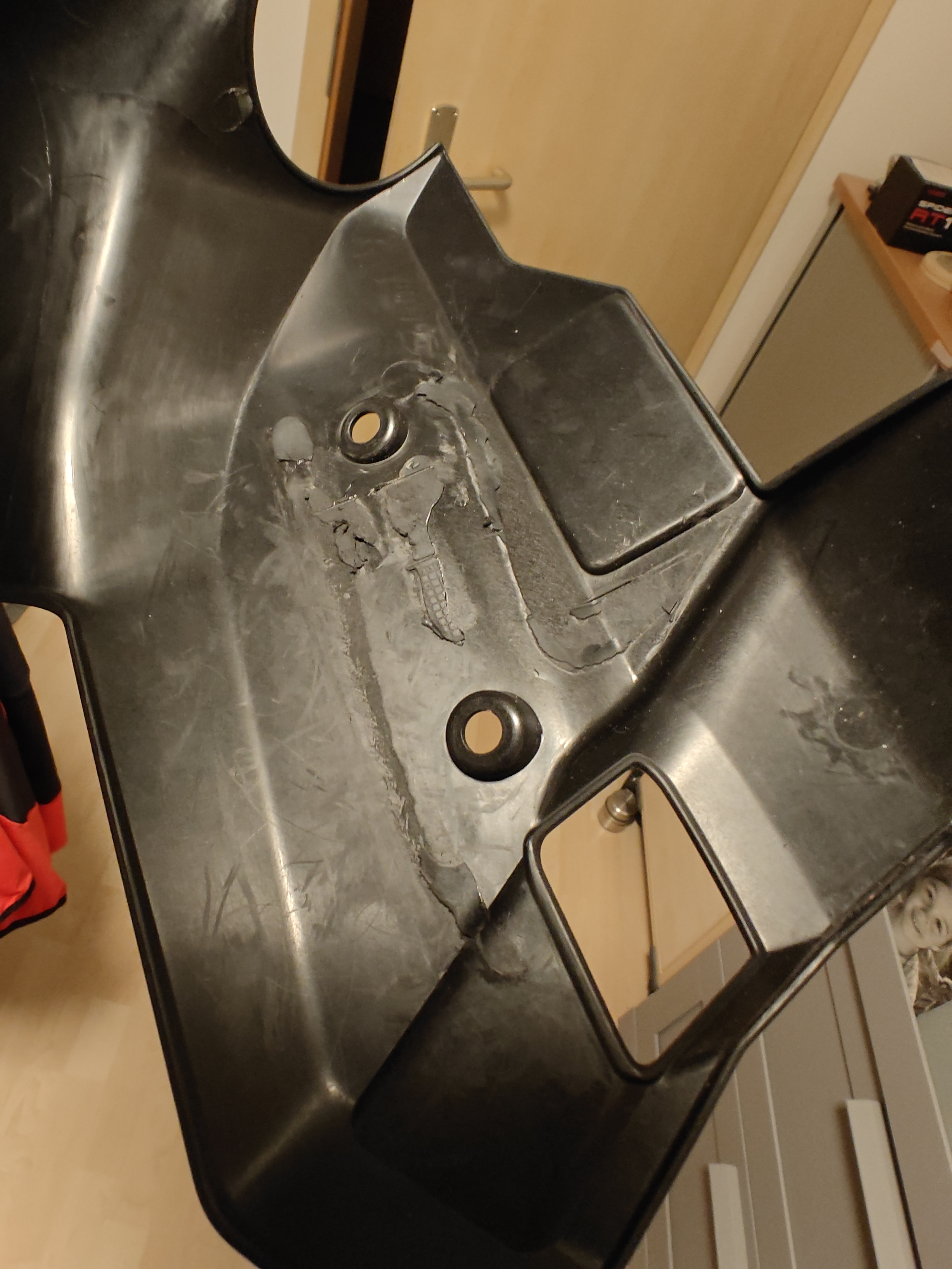

Beitragvon endlos » 10.01.2026, 20:28
Hab es endlich gewagt. War echt ne Qual. Der Kleber ist Hölle.
Inlay
Kotflügel ohne rotes Inlay
Beitragvon Kafuzke » 11.01.2026, 08:51
Sehe ich das richtig, das mit dem roten Inlay gar keine Luft zur Bremse durch kommt? cofus
Beitragvon AndyRudeRoot » 23.01.2026, 15:04
doch doch, da ist ca. 1cm breiter Schlitz vorhanden
