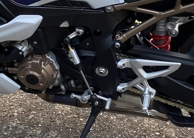

Also, bei mir sah das original so aus.
Ich sehe da keine Möglichkeiten zur Einstellung.
Man kann lediglich die Schaltstange nach vorne versetzen um die Schaltung zu invertieren.

Am Anfang und Ende sind zwei Muttern, lösen und dann kannst du Höhe einstellen.

Beitragvon Yogee » 17.06.2024, 19:37
Danke, hab’s gecheckt. ThumbUP
Hab’s mir auch gerade an der Maschine nochmal angeschaut.
Diese Möglichkeit war mir nicht bekannt.
