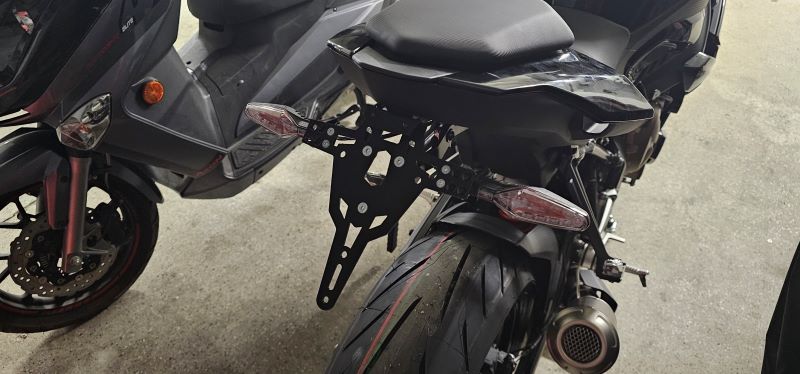

Also: ich hab den Kennzeichenhalter "Zieger Pro" von ibex-parts.de für meine S1000R K63 Baujahr 2023 EZ 2024 geordert! Das Teil, das kann ich vorwegnehmen, ist absolut Klasse für's Preis-Leistungsverhältnis! In alle Richtungen verstellbar, mit Extra Aufnahmen für die originalen Blinker usw.
Der Umbau (altes Heck weg, neuer halter dran) war für mich als Laie nicht wirklich einfach, hat dann aber doch recht gut geklappt mit folgender Anleitung eines Mitbewerberproduktes:
https://www.youtube.com/watch?v=S8SrE6nKGCo
Ich hab zu meinem Kennzeichenhalter eine Kennzeichenbeleuchtung dazu bekommen und einen Widerstand empfohlen bekommen.
Die Kennzeichenbeleuchtung ist die hier:
https://www.louis.de/artikel/led-nummer ... r=10033880
Und der Widerstand mit dem BMW Stecker ist der hier:
https://www.ibex-parts.de/Fahrzeugteile ... 000-R.html
Noch einige Infos bevor ich zu meinen ganz konkreten Fragen komme:

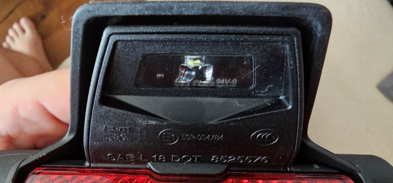

1. Die ORIGINAL Kennzeichenbeleuchtung (fest im original Kennzeichenträger bei BMW integriert) hat 0.7 Watt.
2. Die billige, mitgelieferte Zubehörkennzeichenleuchte hat 0.3 Watt
3. Der Widerstand mit dem Kabel hat 27 Ohm/5Watt
Also, ich baue also den originalen Träger ab, ziehe die Blinker raus und stecke links unter der Verkleidung liegend die Kennzeichenleuchte aus. Dann schliesse ich das Adapterkabel an und daran dann mit Japansteckern die Zubehörkennzeichenleuchte. Zündung an und nach ca 2 Sekunden hat die Zubehörleuchte für genau 1 Sekunde geleuchtet. Dann ging sie aus und im TFT stand "Kennzeichenbeleuchtung defekt".
Okay, ich bin echt kein Elektriker aber hab das ganze dann OHNE den Widerstand probiert. Hab also das Kabel abgezwackt sodass ich einfach nur den originalen Stecker mit Kabel in der Hand hatte (Widerstand war weg), um daran dann sauber ein etwas längeres Kabel zu löten. Hab dann nichts dran gehängt sondern nur den Multimeter dran um die Spannung zu messen weil ich dachte ich hab eventuell ne Sicherung geschossen. Zündung an, Multimeter dran, KEINE SPANNUNG. Wasn das? Wieso keine Spannung? Hab dann den originalen KZH wieder angeschlossen so wie es war. Zündung an: Leuchtet. HÄ?
Hab dann die Zubehörkennzeichenbeleuchtung an mein Kabel angeschlossen (ohne Widerstand). Zündung an: Leuchtet nicht. Aber auch keine Fehlermeldung.
Nun versteh ich das ganze nicht so wirklich, ich bin aber auch kein Held in Bordelektrik und habe deshalb folgende, konkrete Fragen:
1. Kann das sein dass die BMW keine Spannung schickt an die Kennzeichenbeleuchtung WENN kein Verbraucher angeschlossen ist?
2. Kann das sein, wenn die originale angeschlossen ist, dass die 2 Sekunden nach ZÜNDUNG AN genau dafür da sind um zu prüfen ob der richtige Verbraucher angeschlossen ist?
3. Kann es sein, dass das Motorrad EXAKT 0.7 Watt als Kennzeichenbeleuchtung erwartet?
Ich versuche zu verstehen was da passiert. Die Zubehörkennzeichenleuchte ist NICHT defekt, sie leuchtet am externen 12V Netzteil. Der Widerstand ist nicht defekt. Die BMW will diese Kombination einfach nicht.
WENN meine 3 Fragen alle mit "ja" zu beantworten sind dann müsste ich nur eine neue Kennzeichenleuchte mit exakt 0.7 Watt besorgen und die BMW würde das akzeptieren. Und zwar OHNE Widerstand. Wäre das die korrekte Schlussfolgerung aus dem ganzen?
Seitens des Verkäufers wurde genau das geraten. Eine neue Leuchte mit neuem Halter die 0.6 Watt hat. Die würde dann ohne Widerstand und noch wichtiger, ohne Fehlermeldung, sofort funktionieren. Mit neuem Halter versteht sich. Die ABweichung von 0.1 Watt von der originalen sei "Toleranz" und die BMW wird nicht meckern.... meinte man :-)
Kann jemand ein bisschen Licht ins Dunkel bringen?
Herzlichen Dank.
lG Mirko
PS: Bild zeigt die originale Kennzeichenleuchte
PPS: Anderes Bild zeigt den neuen Halter...

Beitragvon Seichobob » 30.01.2024, 17:17
Mensch Jörg! VIELEN DANK! Du hast meine Fragen genau beantwortet, so ist das natürlich ein Traum! kiss
Ich bin zwischenzeitlich selbst aktiv geworden weil mir das Thema keine Ruhe lässt! In einem anderen Forumsbeitrag hier hat einer einen Link zu einer Leuchte von Louis geschickt, und zwar diesen hier:
https://www.louis.de/artikel/led-kennze ... r=10035590
Nun ist das die exakt gleiche Leuchte die ich auch von meinem Kennzeichenhersteller demnächst bekommen werde und deswegen bin ich schnell zu Louis und hab sie gekauft! Sie hat 0.6 Watt. AUSSERDEM hab ich dann noch eine von Rizoma mit 2 Watt mitgenommen, die häng so schön daneben. Wohlwissend dass ich beides nur zu Testzwecken brauche und zurückbringen werde, das war auch klar so kommuniziert bei Louis und für die Louisianer völlig okay!
Hab zuerst die 0.6W angeschlossen: FUNKTIONIERT sofort, ohne Widerstand. Ich hab ja den Stecker vom Adapterkabel abgezwackt gehabt und mir eine saubere Leitung mit offenen Litzen nach oben gelegt. Somit wars natürlich einfach schnell zu testen. Danach hab ich die 2W Rizoma Leuchte dran gehangen, ganz vorsichtig aus der Verpackung etc. Hat auch funktioniert.
Dieser Test eben deckt sich mit dem was du geschrieben hast und ich fasse wie folgt zusammen:
Eine S1000R BJ 2023 neuester generation braucht also eine Kennzeichenleuchte OHNE WIDERSTAND die mindestens 0.6 W hat (ob 0.5 auch gehen weiß ich nicht, 0,3 gehen auf jeden Fall nicht) und MAXIMAL 2 Watt haben darf. Diese beiden Werte hab ich getestet. Ob mehr als 2W möglich sind kann ich nicht sagen.
Somit warte ich nun bis ich die Leuchte von meinem HKZH-Hersteller bekomme (0.6W, das gleiche Teil wie von Louis) und den passenden Halter (für mein KZH).
Das Thema ist somit erledigt und ich denke es gibt viele viele schöne Zubehörleuchten die > 0.6W sind die man verwenden kann, auch ohne Dioden, Widerstände etc.

Kann eigentlich ausgeschlossen werden denn die originale hat ja 0.7W. Ein Widerstand, sollte er verbaut sein, sieht man nicht, macht aber keinen Sinn weil ja die Zubehör mit 0.6W ebenfalls definitiv ohne Widerstand angeschlossen hab.
