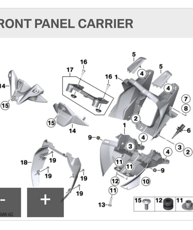

In der Betriebsanleitung steht wirklich nichts dazu, aber neben dem Scheinwerfer rechts und links sind schwarze längliche Kunststoffabdeckungen, diese vorsichtig aushebeln und darunter befindet sich die Scheinwerferverstellung.

Welche Abdeckungen genau meinst Du? Ich finde da nichts zum Abhebeln.

Unterhalb vom Display!

Bevor ich irgendwelche falschen Plastikteile abbreche: Meinst du 4 respektive 5?

Beitragvon Stratos-Schorsch » 09.07.2023, 21:25
Ich meinte Teil 5, zumindest der Werkstattschrauber sagte das die Scheinwerferverstellung sich darunter befindet.
