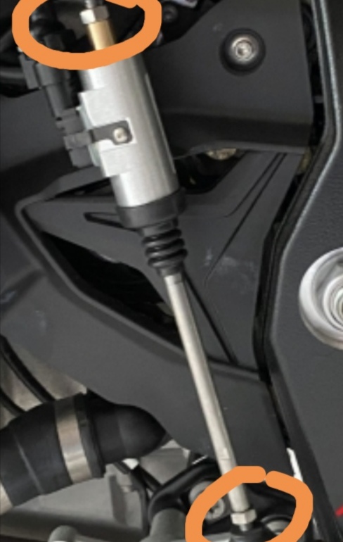

Beitragvon InfirmieRR » 24.05.2023, 10:35
Am Schaltgestänge sind oben über dem Quickshifter und unten über dem Gelenk am Schalthebel jeweils Kontermuttern, wenn du die löst kannst du die Position des Schalthebels nach oben und unten etwas korrigieren damit du mit dem Fuß zum Beispiel besser unter oder über den Schalthebel kommst, das sollte aber auch in der Betriebsanleitung stehen, guck mal.
Der Vorteil z.B. am Gilles Schalthebel ist, dass man das Trittstück auch noch zusätzlich an drei verschiedenen Positionen am Schalthebel anschrauben kann, somit kann man auch noch variieren, ob man den Abstand zur Raste hin verkürzt oder etwas verlängert.
Musst aber unbedingt die Abmasse von dem Schalthebel checken, manchmal sind die auch nur mit der kompletten, dazu gehörenden Rastenanlage passend.
Bei mir ging es an der R von 2014-2016 zum Beispiel nicht alleine mit dem Gilles Schalthebel und original Rastenanlage, da hätte man auch in der weitesten Einstellung des Trittstücks Schuhgröße 32 haben müssen um schalten zu können, die Gilles Rastenanlage hat weiter zurück gesetzte Rasten, da ist der Abstand größer bei mir, guck das auf jeden Fall bevor du das kaufst und anschließend nicht kompatibel ist.

Beitragvon InfirmieRR » 02.06.2023, 08:18
Nein, am Schaltgestänge die Kontermuttern hab ich geschrieben, die beiden Muttern oben und unten am Schaltgestänge, oben über dem Shifter und unten die Mutter über dem Befestigungsgelenk am Schalthebel, in meinem Bild orange markiert, steht da nichts in der Bedienungsanleitung zu ?

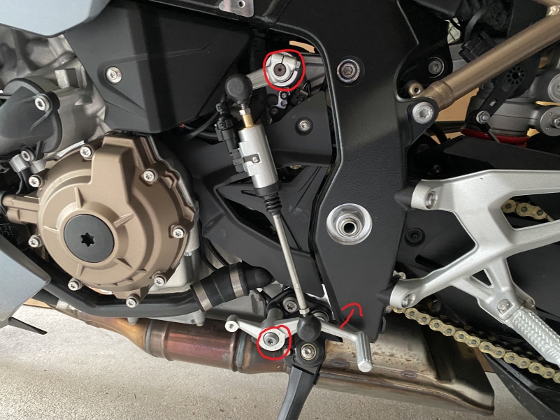

Re: Schalthebel mit Gummiauflage
Beitragvon Uwe 20 » 02.06.2023, 09:00
TiRi hat geschrieben:Meinst du oben die "Spannschraube" lösen und unten die Befestigungsschraube und dann einfach den Schalthebel nach oben versetzen?
Geht das wirklich so einfach, ohne das am Shifter was verstellt wird?
Mußt nur die obere Schraube lösen und um 1-2 Zähne versetzen.
Ansonsten wie InfirmieRR geschrieben hat die Konterschrauben.
