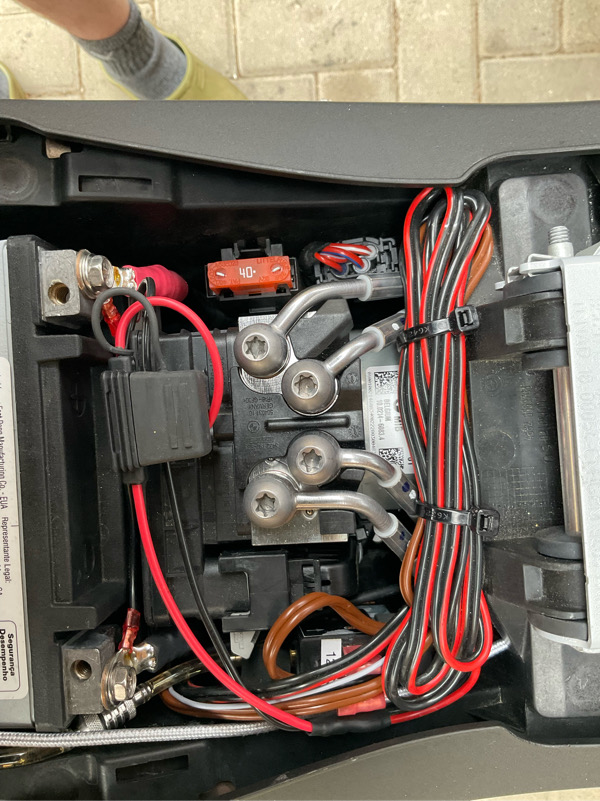

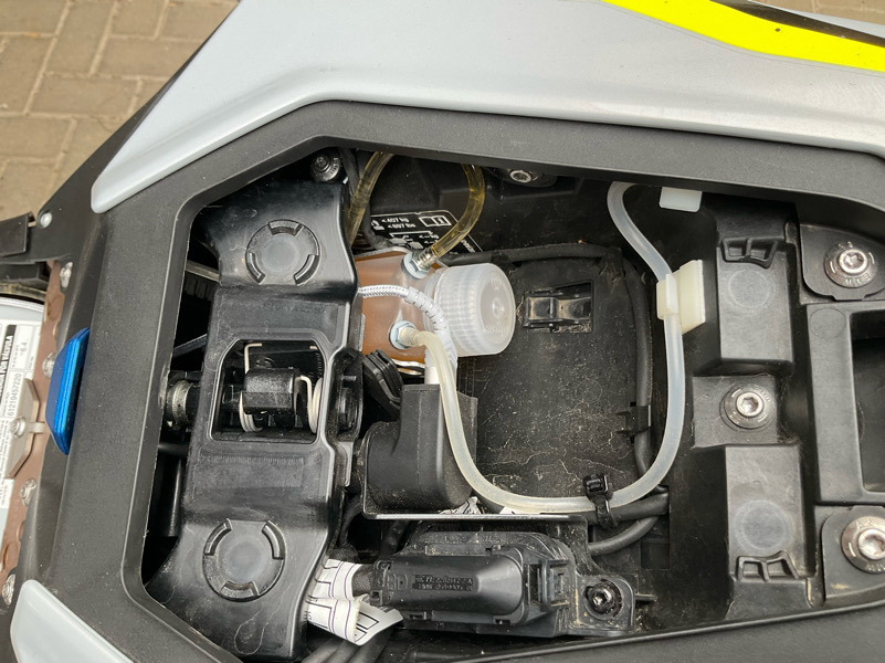

Hallo Andreas,

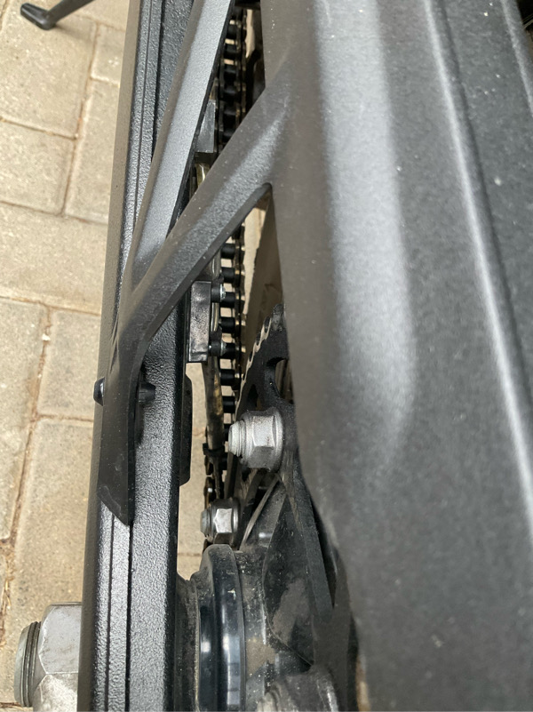

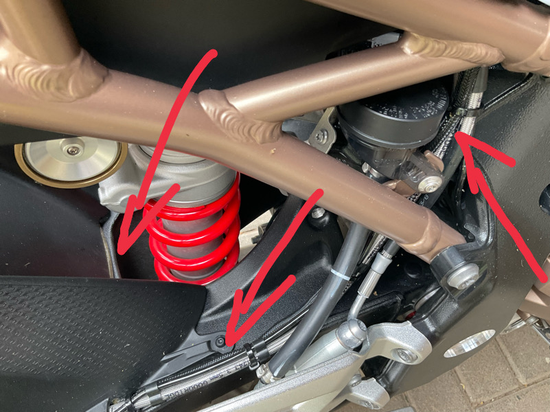

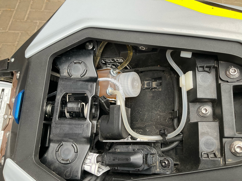

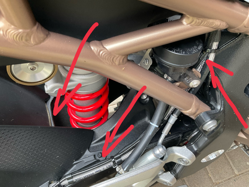

Habe vor kurzem den CLS verbaut und mich weitestgehend an die Anleitung gehalten.

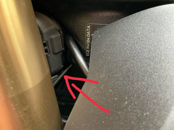

Pumpe, darunter ist das Steuergerät befestigt
Tank + Entlüftungsschlauch

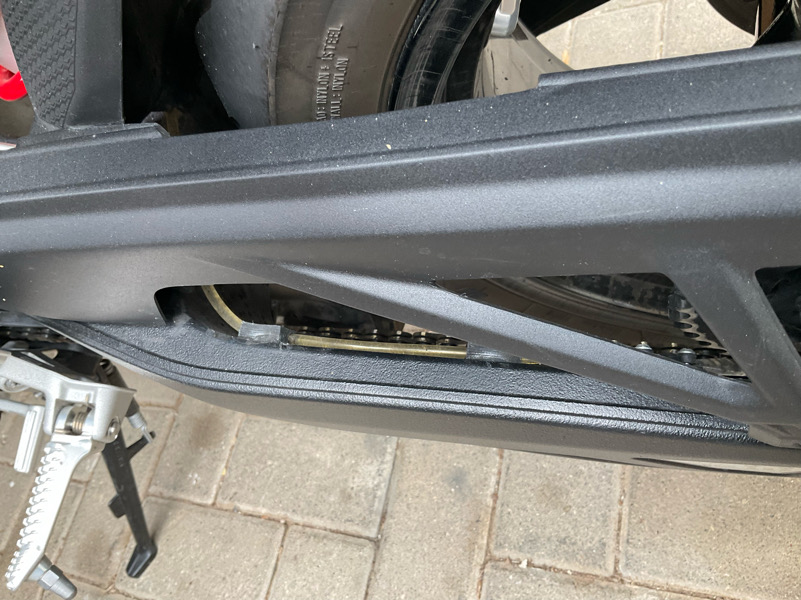

Ölschlauchführung rechte Seite

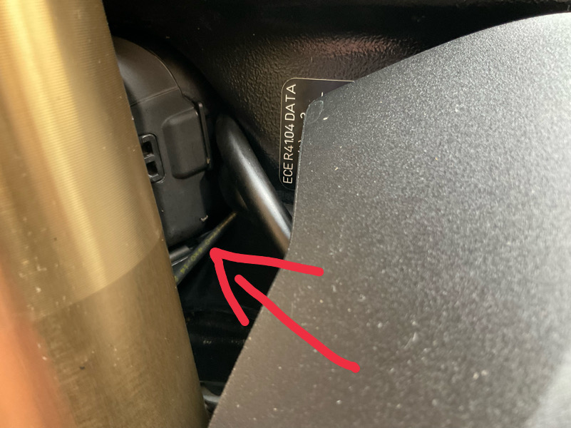

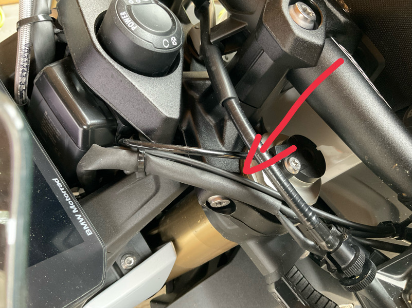

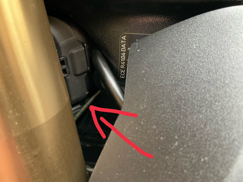

Beitragvon Sternweich » 14.07.2022, 15:45

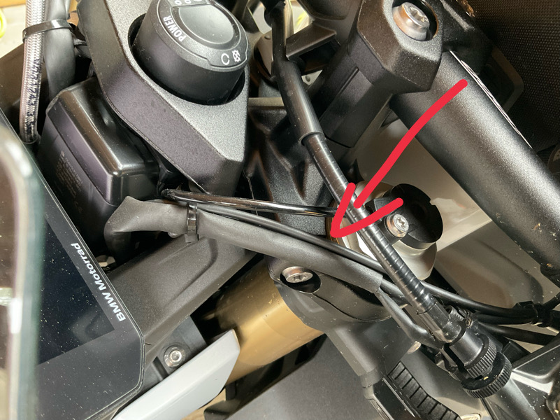

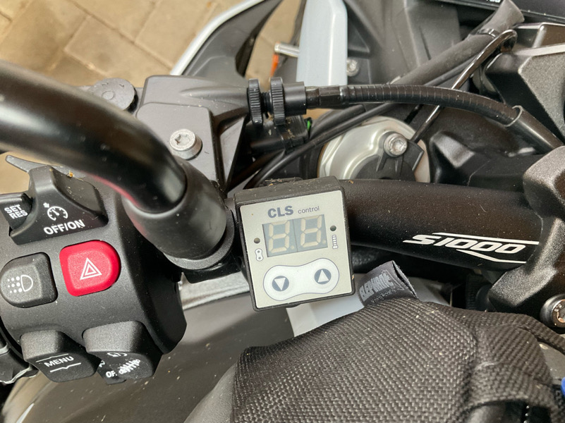

Weitere Bilder ...
Jens
Kabelführung am Lenker

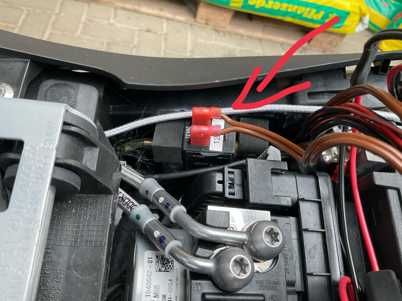

Kabelführung links hinter seitlicher und Tankabdeckung
Überschüssiges Kabel. Kann auch eingekürzt werden
