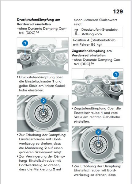

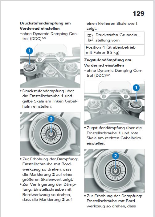

Beitragvon King-of-Rims » 30.05.2022, 11:27
Also um was geht es denn genau? Man kann bei der Euro 5 S1R auch Druck und Zugstufe verstellen, zusätzlich zu der elektronik.

Hallo, das würde mich sehr interessieren, wie man beim DDC die Zug- und Druckstufe verstellen kann. Habe dazu bisher leider nichts gefunden.

Zug- und Druckstufe kannst Du nicht verstellen...das macht ja das DDC.
Kannst die Federvorspannung prüfen und einstellen.
Bei meiner waren die werkseitig komplett offen.

Beitragvon King-of-Rims » 31.05.2022, 10:57
Das stimmt, kann man nur bei Fahrzeugen ohne DDC einstellen.
