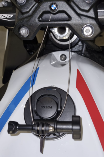

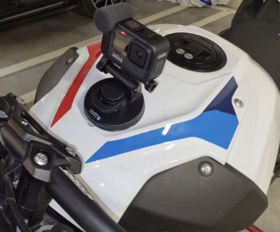

ich habe mir eine GoPro zugelegt und würde die am nächsten Samstag bei der Rennstrecke nützen.
Nun habe ich gelesen, dass die Veranstalter ziemlich streng mit GoPro und ähnliche Kameras sind (?) Ist es wahr? Ich sehe viele YouTube Videos und frage mich wie ihr am besten eine Kamera am Tank fest und sicher hängt?!
Da ich keine am Tank feste Halterung gefunden habe, habe Saugnapf mit eine Sicherung wie auf den Bilder montiert. Was für eine Lösung habt ihr gefunden und ist meine Lösung "zulässig"?
Vielen Dank und viele Grüße
Filippo

Was zulässig ist und was nicht entscheidet immer der Veranstalter. Ist recht unterschiedlich. Kann man auch einfach mal anschreiben. Schaut aber erst mal so aus.
RAM Mount bietet viele Möglichkeiten an als Alternative. Stabile Sachen.

Bei den meisten Veranstaltern gibt es keine Probleme wenn die Kamera am Motorrad befestigt ist. Einige Veranstalter achten peniebel auf die zusätzliche Sicherung.
Für die zusätzliche Sicherung:
https://ishoxs.com/iSHOXS-SafeSling-Set-fuer-Sport-und-Action-Kameras
Macht Eindruck -und mit 3M KLebepad! ThumbUP

Beitragvon pipposhorty » 29.05.2022, 20:17
Besten Dank euch allen für die Antworten und eure Tipps.
Ich war heute am Lausitzring und konnte übrigens mit meiner Lösung fahren. ;-) Muss noch üben, um das richtige Bild zu finden, aber grundsätzlich is i.O. Ich hätte s viellicht höher hängen sollen... Ich würde aber trotzdem lieber die Kamera befestigen, wie z.B Steini gemacht hat.
