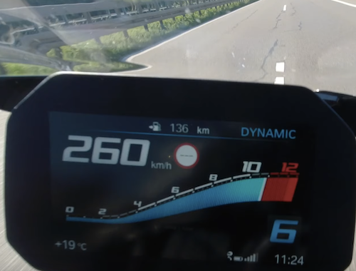

Beitragvon iuaj7 » 02.02.2022, 12:52
Der YouTuber zeigt GPS 267 km/h, aber das TFT bleibt bei 260 stehen. Auch bei den anderen YTen ist immer exakt da Schluss.
Meine wenigen Versuche haben auch bisher max. 260 anzeigt. Gibt es da ein Anzeigelimit (wie 299 bei anderen)?
Hat schonmal jemand bei XR oder R mal mehr gesehen?

Ich habe die XR, die ja denselben Motor und dasselbe TFT hat, da hatte ich definitiv schon mehr als 260km/h auf dem Tacho stehen bevor ich auf kürzere Übersetzung umgebaut habe.
Bei 260 ist der Tacho definitiv nicht stehen geblieben.
Vielleicht ein "feature" der neuen Modelle?

bei mir bleibt der Tacho auch bei 260 stehen. Scheint also abgeriegelt zu sein. Finde es persönlich auch armseelig das ne Z900 schneller läuft als meine BMW. ^^

Beitragvon Unnamed » 10.02.2022, 16:14
Auch bei mir.
260
Das wars.
Als Maximal Drehzahl ist im Fahrzeugschein 11.000 angegeben. Beim Drehzahlmesser beginnen dann diese gestrichelten roten Linien die bis 12.000 gehen.
In meiner Connected App, ist bei der Fahrt mit 260 km/H eine maximale Motordrehzahl von 11.631 aufgeführt. Sie dreht also höher als die im Fahrzeugschein angegebene Drehzahl von 11.000. Ob meine Drehzahl nun in einem niedrigeren Gang, beim vollen Durchbeschleunigen entstanden ist, weiss ich nicht. Auf dem beigefügten Bild sieht man jedoch, das die Drehzahl bei 11.000 im letzten Gang stehen bleibt.
Als Laie spekuliere ich mal, ohne natürlich den wahren Grund zu kennen. Um Geräuschemissionen bei der angegebenen halben Nenndrehzahl von dann 5.500 einzuhalten, wird abgeregelt.

Beitragvon advance28 » 10.02.2022, 18:12
Ist bei mir genauso, 260 ist Ende Gelände!

Beitragvon OSM62 » 10.02.2022, 18:29
Macht einen Pirelli Rosso 4 (der hat einen im Verhältnis größeren Abrollumfang wie andere 190/55-17) drauf dann stimmt die Tachoanzeige mit der echten (GPS) Geschwindigkeit überein.
Versprochen (nach KFZ-Schein) sind 255 km/h, da läuft eine neue S 1000 XR sogar schneller wie angegeben.
Habe ich mit meiner alten XR nie geschafft.

Beitragvon herbyei » 11.02.2022, 00:22
Unnamed hat geschrieben:Als Maximal Drehzahl ist im Fahrzeugschein 11.000 angegeben. Beim Drehzahlmesser beginnen dann diese gestrichelten roten Linien die bis 12.000 gehen.
Im Fahrzeugschein steht nicht die maximale Drehzahl, sondern die Nennleistung in KW mit der Nenndrehzahl.
Da bei 260 km/h abgeriegelt ist, steht bedingt durch die längere Übersetzung damit die Drehzahl im 6. Gang bei 11000, im Vergleich zur alten R mit 263 km/h die durch die max. 12000 abgeriegelt wurde.
Fahre im 5. Gang, wenn bei 12000 abgeriegelt wird, sollte der Tacho bei ca. 254 liegen.
Welche Abweichung Dein Tacho hat, kannst Du leicht bei konstanter Fahrt mit GPS feststellen.
Die Anhebung der Drehzahl durch RS2E um 500 oder 1000, würde aber im 6. Gang nicht zum Tragen kommen.

Beitragvon iuaj7 » 11.02.2022, 00:53
Ob die R wirklich abgeregelt ist oder nur nicht mehr anzeigt, ist m.E. noch offen. Der erste YTber zeigt ja mehr per GPS an.
