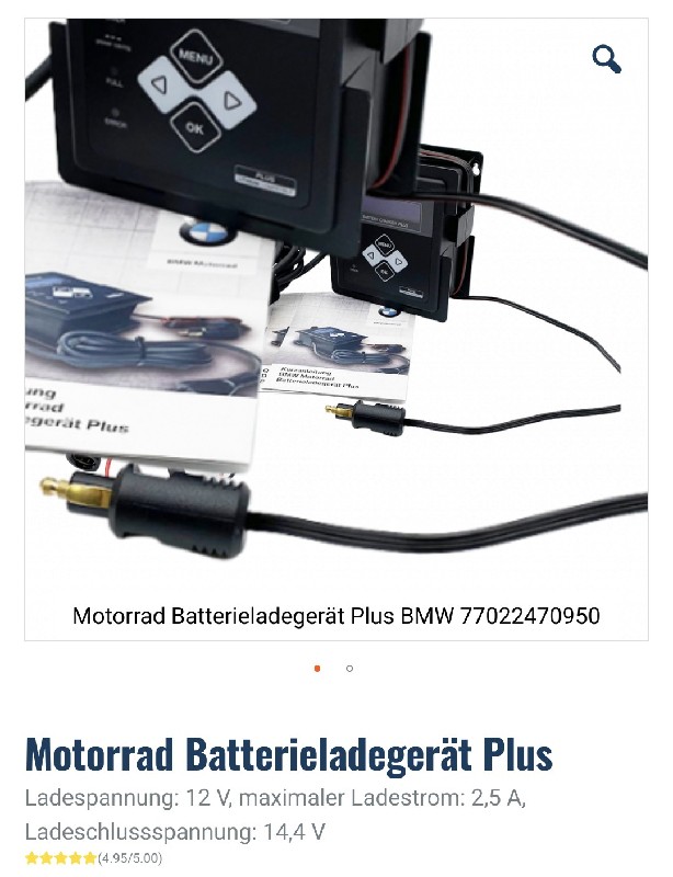

Beitragvon S1000R_2021 » 14.12.2021, 22:57
Es ist das Original BMW Ladegerät Plus für Motorrad (TN 77022470950). War ein Schnapper.
Batterie-Trainer hat das Ladegerät, wenn es dauerhaft angesteckt bleibt. Das wollte ich aber eigentlich nicht unbedingt machen. Dauerhaft angesteckt, zieht unnötig Saft.
Darum geht es aber nicht.
Es wird zu Beginn offenbar immer zu wenig angezeigt.
Ich probiere das gerade aus.
Aufladen, Stecker raus.
Dann mal 1-2 Tage, vorher 1-2 Wochen mal Ladegerät wieder dransstöpseln.
Aber beim Dranstöpseln werden eigentlich immer unter 40% angezeigt.
Das klingt unglaubwürdig für von einem Tag zum nächsten.
Erst recht, wenn es zuvor für 1-2 Wochen gereicht hat.
Ich werde jetzt wieder auf 2 Wochen verlängern und schauen.
Bei dem Ergebnis nach 1-2 Tage müsste die Batterie nach 2 Wochen ratzeputz leer sein.
Und das darf ja wohl nicht sein?!?

Hersteller ist Fritec, Konfiguration der BMW-Ladegeräte ist von BMW vorgegeben und wird von Fritec bei seinem Vertrieb anders gehandhabt. Wende Dich doch dorthin und unterhalte Dich mit einem Techniker diesbezüglich.

Beitragvon Kajo » 15.12.2021, 10:16
" Das Batterieladegerät Plus kann nach abgeschlossener Ladung auch über Monate mit der Batterie verbunden bleiben. Die Batterie wird überwacht und bei Bedarf nachgeladen. Eine Erhaltungsladung (Batteriepflege) wird durchgeführt. Das Batterieladegerät Plus wechselt zum Energiesparen in den Schlafmodus. "
Quelle: https://manuals.bmw-motorrad.com/manual ... lus_00.pdf

Beitragvon Alf11 » 15.12.2021, 14:46
leider hast Du nicht geschrieben welche Batterie bei Dir verbaut ist, AGM oder Lithium-Ionen.
Das Batterieladegerät Plus hat zwei Modi:
Modus 1: Blei-Säure-, Blei-Gel-, AGM- und Blei-Calcium-Batterien.
Modus 2: Lithium­Eisen­Phosphat-Batterien
Außerdem könnte das auch noch ein Thema sein, wenn die DWA aktiv ist.
BATTERIE WIRD NICHT KOMPLETT GE-
LADEN
Wird die Batterie nie vollständig geladen,
sind oftmals nicht originale BMW Motorrad
Zubehörprodukte (wie z. B. Navigationsge-
rät) am Fahrzeug verbaut, die auch im aus-
geschalteten Zustand einen hohen Ruhe-
strom haben. Wenn die Batterie nicht auf
100 % geladen werden kann, wechselt das
Ladegerät nicht in den Schlafmodus zur Bat-
teriepflege.
Schalten Sie Verbraucher ab oder laden Sie
die Batterie im ausgebauten Zustand.
