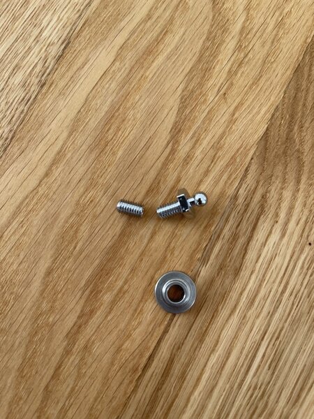

Ich wollte mir gestern den Tankrucksack klein von BMW mit der Artikelnummer 77452463725 montieren. Dieser wird ja mit zwei Schrauben (solche mit einem Nippel oben) montiert. Beim anziehen der Schrauben ist mir eine leider abgebrochen. Denke nicht mein Fehler da diese bereits bei einem kleinen Drehmoment den Geist aufgegeben hat.
Meine Frage jetzt an euer fundiertes Wissen hier im Forum. Bekomme ich diese Schrauben auch einzeln? Wenn ja was haben diese für eine Artikel Nummer? Oder muss ich nochmals einen kompletten Tankrucksack bestellen, was ja nicht sein kann. Finde aber die Schraube nirgends im WWW

suuuuuuuper danke hast mir wirklich weitergeholfen… merci vielmals genau das waren diese…

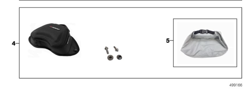

schrauben sind auch im echten etk zu finden ...

dommuc hat geschrieben:schrauben sind auch im echten etk zu finden ...
Hast du einen Link für den ETK?? finde leider nichts passendes…. danke!!
