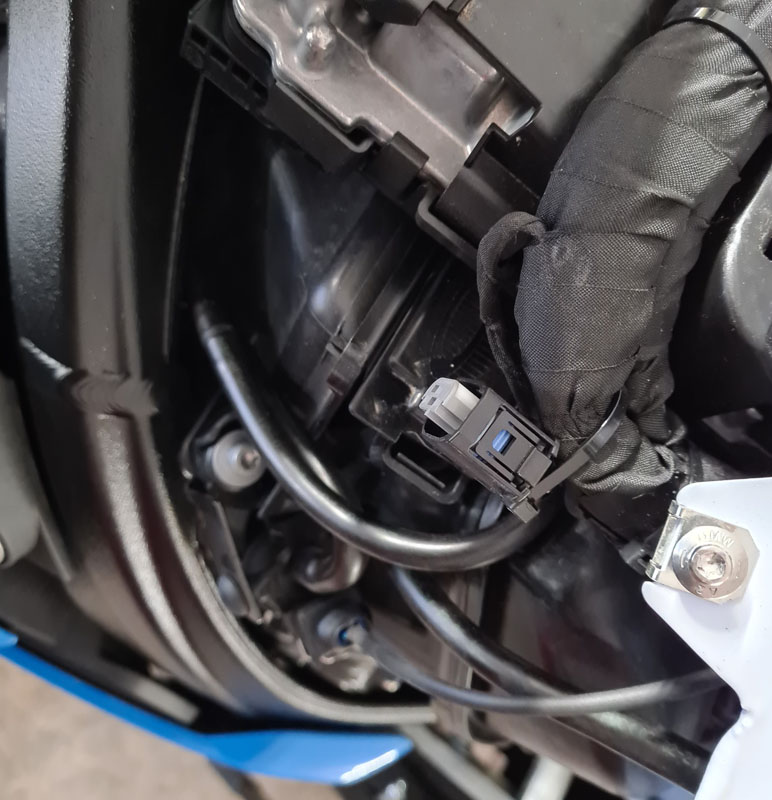

Moin, bin auch gerade am überlegen, wie ich am schönsten den USB zum Lenker bekomme.
Bin jetzt darüber gestolpert Bauer USB Kit
Gehe ich der Annahme richtig, dass das "Kit" auf den Stecker kommt, den ich abfotografiert habe? Liegt in Fahrtrichtung am Tank vorne links unter der Verkleidung.
Wäre ziemlich nice, so kann ich weiterhin die GoPro-Akkus im Heck laden.

Ja, das ist der richtige Stecker. Den Gegenstecker gibt’s in der Bucht. Wurde hier im Forum (RR) schon beschrieben.

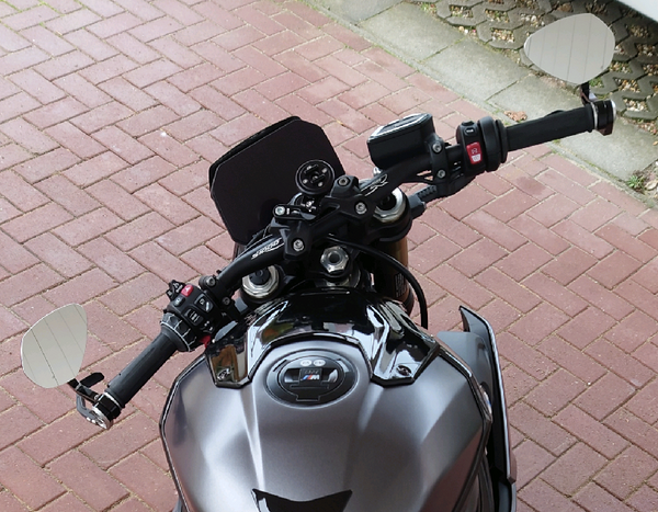

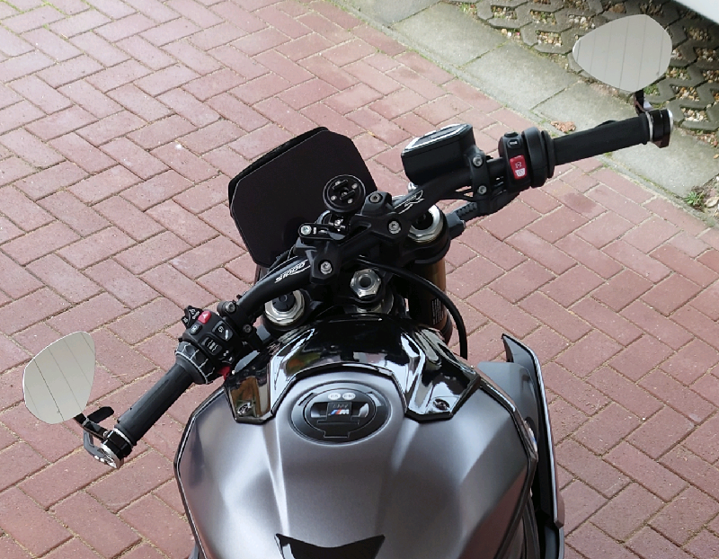

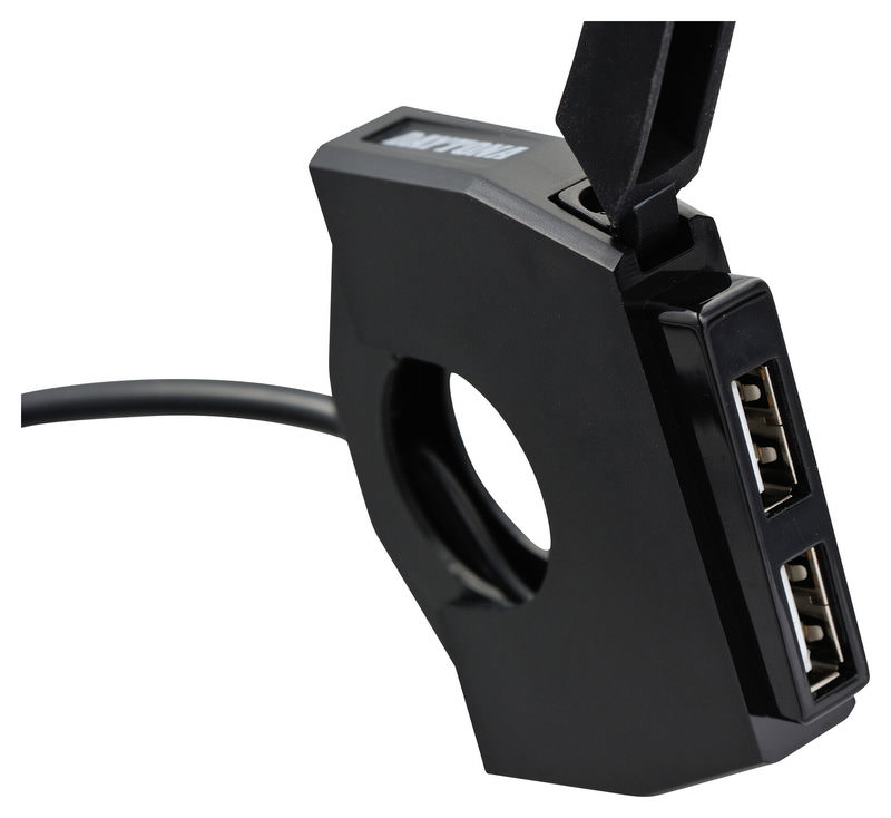

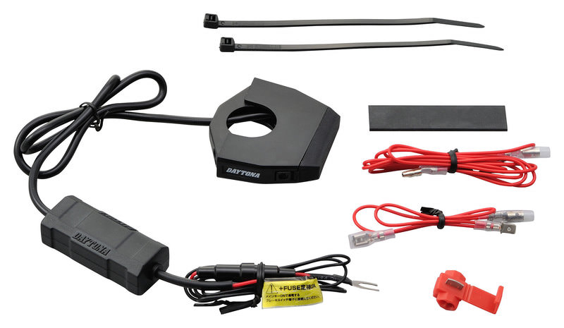

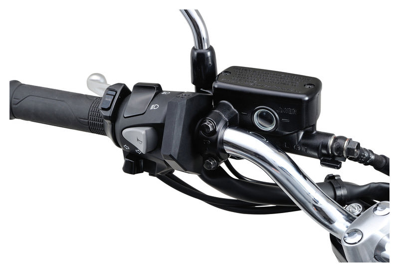

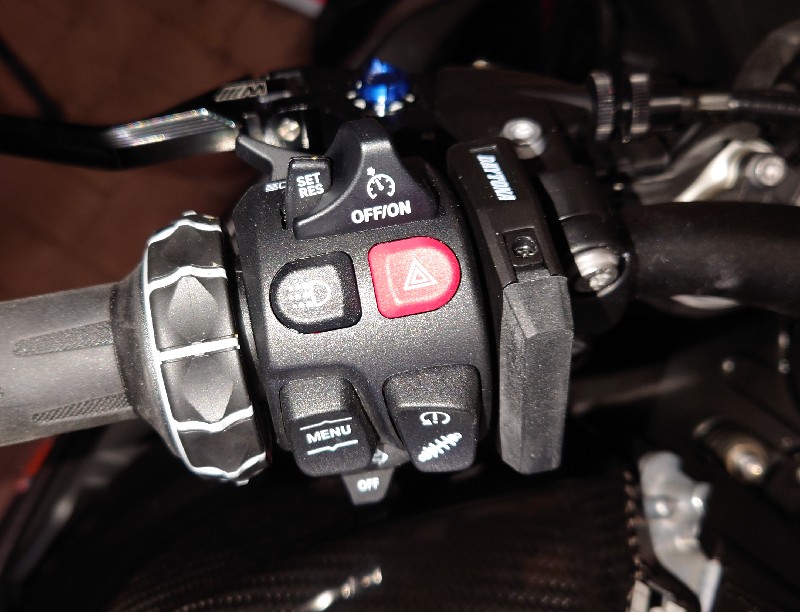

Habe mir jetzt 2er Daytona USB Slim bestelt.
https://m.louis.de/artikel/daytona-slim-type-2-fach-usb-steckdose-12v-5v-zur-lenkerbefestigung/10030274?utm_medium=Ads&filter_article_number=10030274
Dazu den original Stecker (83300413585, Nr 6) und wird in der Airbox angeschlossen.
https://www.leebmann24.de/reparaturstecker-3-polig-no-611656-83300413585.html
Vorteil ist dabei, dass der Anschluss dann auch gleich über die Zündung gesteuert wird.

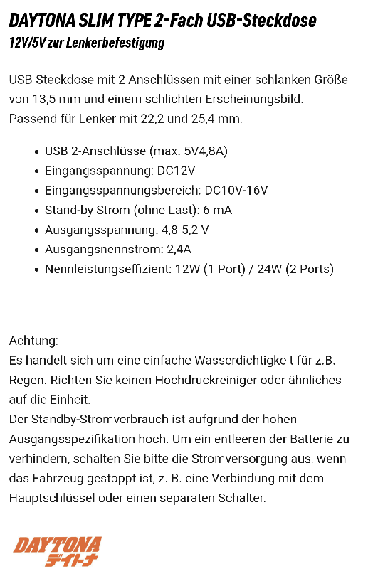

Sollte/Muss ich die Sicherung von Daytona mit verbauen oder macht das der Anschluss in der Airbox bereits?

Sieht smart aus. Ich gehe mal davon aus, das der Stecker abgesichert ist. Die Frage ist eher, wie hoch.

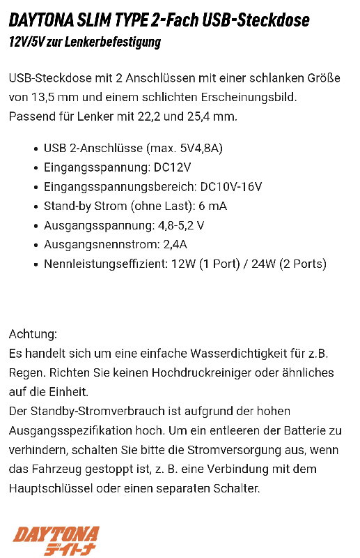

Beitragvon S1000R_2021 » 01.12.2021, 11:05
Daytona schreibt 2x 2,4 A
und 0,6 mA Standby
Der Anschluss sollte also unbedingt über die Zündung angeschlossen werden.

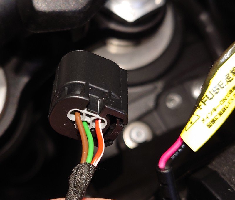

Beitragvon S1000R_2021 » 12.12.2021, 12:52
Moin, moin,
nur damit ich's nicht falsch mache.
Wie ist die Steckerbelegung?
rot/weiß = rot
braun = schwarz
grün = bleibt frei
Sieht optisch passig aus.
S1000R_2021
Beiträge: 155
Wohnort: Magdeburg
Motorrad: S1000R 2021
Re: optisch und funktionaler USB-Port

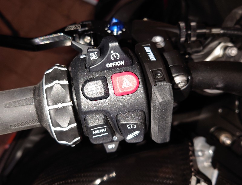

Beitragvon S1000R_2021 » 13.12.2021, 18:21
Nur als Beantwortung: Pin-Belegung ist so richtig ThumbUP
Daytona-Kabelei reicht gerade gut für die linke Seite.
Rechts bleibt sicher etwas mehr Kabel über
S1000R_2021

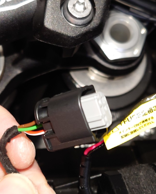

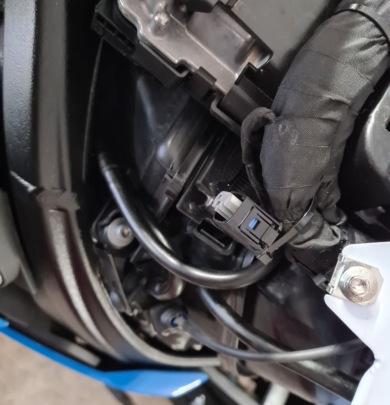

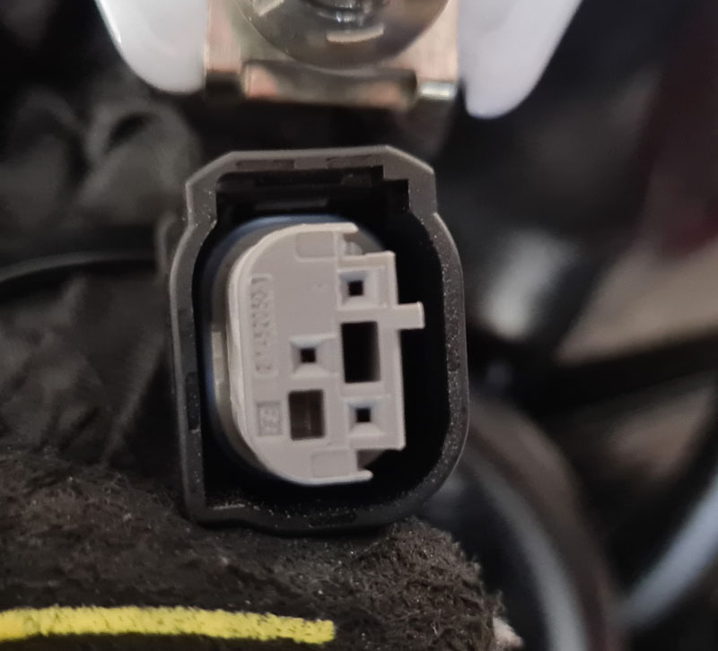

Beitragvon motorcycle4life » 14.04.2022, 06:42
Moin moin,
ich hab jetzt vor kurzem meine S1000R bekommen und wollte auch den Daytona USB-Stecker anbauen. Habe mich hier am Beitrag orientiert.
S1000R_2021 hat geschrieben: Dazu den original Stecker (83300413585, Nr 6) und wird in der Airbox angeschlossen.
Allerdings passt bei mir der Stecker nicht, weil bei mir der Zapfen vom Stecker der Airbox auf der anderen Seite ist. Bekomme die Stecker so nicht aufeinander. Der müsste also spiegelverkehrt sein, damit der passt.
Hab ich einfach den falschen Stecker am Motorrad gefunden oder hat BMW die Stecker umgestellt? Falls jemand die gleiche Erfahrung gemacht hat und einen Gegenstecker gefunden hat, der passt, wäre ich froh, wenn er die Erfahrung teilt. :D
motorcycle4life
Beiträge: 4
Registriert: 13.04.2022, 22:06
Motorrad: S1000R 2R99
Beitragvon p-john » 14.04.2022, 09:35
Schau mal meine zwei Bilder, auf der linken Seite (in Fahrtrichtung), genau bei der einen Tankschraube.
viewtopic.php?p=294991#p294991
Wenn du mal ein zwei Bilder von deiner Maschine reinstellst, ist viel einfacher zu helfen ThumbUP
edit: achja da ist grundsätzlich natürlich eine schwarze Abdeckkappe drüber, da graue ist also nicht freiliegend :!:
