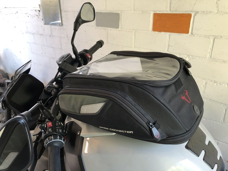

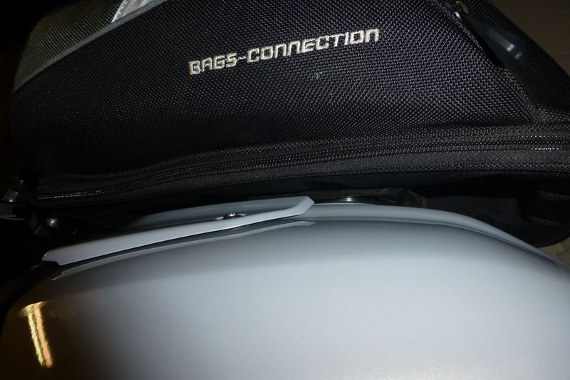

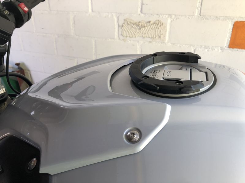

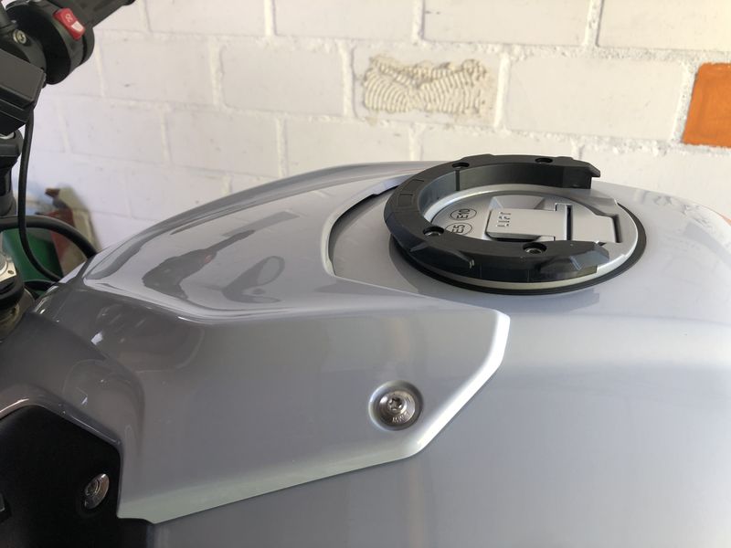

So, ich habe heute den Tankring geliefert bekommen und auch gleich montiert. Paßform ist 1a!
Allerdings ist in meinen Augen der Abstand Tankrucksack<->Tankblende extrem gering. Meine Angst ist, den Lack dieser Blende nach recht kurzer Zeit abzuscheuern.
Da muß ich mir etwas einfallen lassen!
Aber zunächst mal muß sich das im Alltag bewähren; ist schon recht knapp geworden... :roll:
Edit: Mit "knapp" meinte ich den Platz zwischen Tankrucksack, den Instrumenten und mir.
Aber alles ist freigängig und ich kann alles sehen.

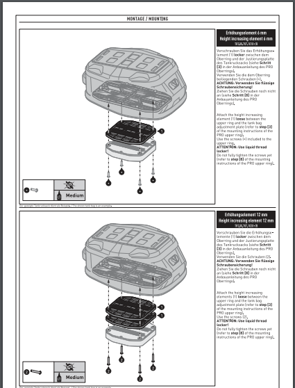

Bei den "Pro" Tankrucksäcken gibt es Erhöhungsplatten (bspw. für die Kawa Z650 2021) um den Abstand zwischen Tankrucksack und Tank zu erhöhen.
Ich kenne das Evo System nicht, aber vielleicht gibts sowas dort auch?
Seite 4:
https://sw-motech.com/cosmoshop/default/artikelpdf/mi_trt_00_787_31200_b.pdf

Ich habe es etwas anders gelöst! Ich habe einfach die Bohrschablone eines der Tankring-Oberteile (das am Tankrucksack befestigt wird) als "Unterlegplatte" zwischen dieses Oberteil und den Tankrucksack gepackt; die Schrauben sind lang genug und der Stabilität tut das auch keinen Abbruch. So kommt der Tankrucksack locker fünf Millimeter höher:

evex771 hat geschrieben:Bei den "Pro" Tankrucksäcken gibt es Erhöhungsplatten
Gibt es für EVO auch: https://sw-motech.com/Produkte/sale/B-W ... 036075.htm
Anleitung: https://sw-motech.com/cosmoshop/default ... 510_02.pdf
Meine Lösung ist aber deutlich billiger... :clap:

Cool gelöst!
Ich bin ein Fan von pragmatischen Lösungen...
Leider klappt deine kostengünstige Lösung bei der PRO Version nicht, da man keine Bohrschablone mitgeliefert bekommt. :)

Ich bin auch ein Fan von pragmatischen Lösungen. :clap:
Für die PRO Version gibt es aber preisgünstige Erhöhungselemente. Oder Du kennst jemanden, der einen 3D-Drucker hat. Das wäre mein Plan B gewesen...
