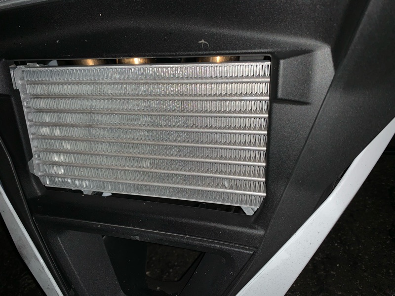

Hier mal meine bescheidene Meinung dazu: Ein Bild von meinem Kühler nach ca 950km auf recht sauberen Straßen im Osten Österreichs. Ich kann mir nicht vorstellen, dass der lange hält. Fazit: beim Lebmann bestellt.

Saska69 hat geschrieben:Hier mal meine bescheidene Meinung dazu: Ein Bild von meinem Kühler nach ca 950km auf recht sauberen Straßen im Osten Österreichs. Ich kann mir nicht vorstellen, dass der lange hält. Fazit: beim Lebmann bestellt.
An meiner alten S1000 hielt der Ölkühler ohne Schutz über 60tkm und sah auch nicht mehr gut aus. Der Ölkühler ist recht robust. Beim Wasserkühler hätte ich eher Bedenken, der ist viel filigraner. Geschont wurde bei mir auch nichts. Alleine wenn ich an die Schotterpassagen in Rumänien denke oder auf anderen Trips über mehrere km frisch gesplittete Straßen, das tat mir damals beim Fahren richtig weh aber es hilft ja nichts. Die neue hat das BMW Gitter gleich bei Auslieferung bekommen, wenn es schon mal ein Zubehörteil bei BMW gibt, das soo günstig ist.
