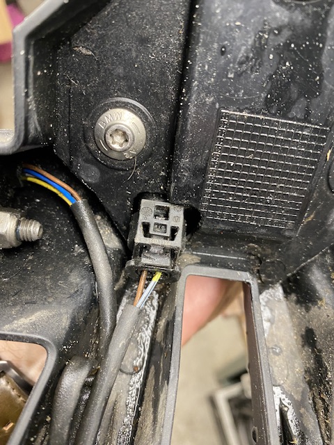

Beitragvon uniqueAndreas » 04.08.2023, 14:14
Noch eine Frage.
Ich habe das Teil jetzt hier. Reicht es eigentlich nur hinten den originalen abzuschrauben oder muss ich wie auf dem Video https://www.youtube.com/watch?v=S8SrE6nKGCo&t=298s hier die ganze Heckverkleidung auseinandernehmen?
Wahrscheinlich schon weil man ja die Blinker einmal abnehmen muss, oder?
LG,
Andy
uniqueAndreas
Beiträge: 86
Registriert: 26.06.2017, 15:49
Motorrad: S1000RR 2022
Re: Kennzeichenhalter kurz
Beitragvon Stratos-Schorsch » 04.08.2023, 16:09
Ja, wenn du das vorher noch nicht gemacht hast, du musst ja an die unter den Heckseitenteilen liegenden Stecker ran.
Vorsicht, keine Nasen abbrechen, in der Bedienungsanleitung ist alles gut beschrieben!
Es macht Sinn, die Stecker zur Mitte unter die Soziusabdeckung zu verlegen.
Beitragvon uniqueAndreas » 04.08.2023, 18:35
Stratos-Schorsch hat geschrieben:Gerne, besonders auf den letzten Haken am Heck achten!
Das ist leider schon passiert.
Wie bekomme ich jetzt den kleinen Stecker für die Kennzeichenbeleuchtung am Kennzeichen ab. Da wird sich.
uniqueAndreas
Beiträge: 86
Beitragvon uniqueAndreas » 04.08.2023, 19:39
Habe es hin bekommen
