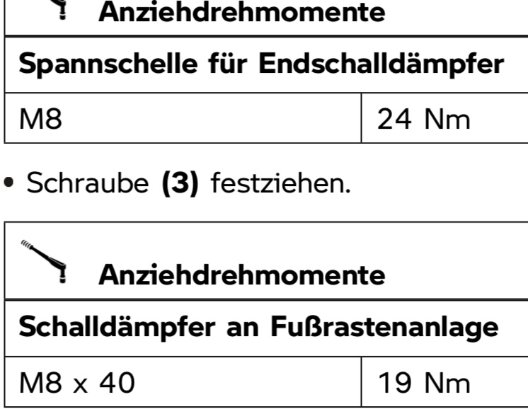

sommer hat geschrieben:Tach Ihr Techniker,
auf der BMW Homepage sind unter Service die Anleitungen für jedes Mopped aufgeführt. Auch für den Nachrüstnachschalldämpfer.
Mit etwas Geduld findet sich dort alles.
Richtiges Drehmoment ist wichtig.
Viel Spaß und viele Grüße

Beitragvon Mosch » 19.02.2023, 17:05
na hoffentlich bezieht sich das Anziehmoment für alle Schrauben jeglichen Zubehörauspuff´s. Ansonsten wieder Fragen über Fragen. Nicht das die Schraube vom leo ein anderes Drehmoment hat wie die vom zb Akra.

Beitragvon ThomasH. » 19.02.2023, 21:25
Wird aber denke ich so sein, ein Zubehör Endtopf mit Zubehör Auspuffschelle kann vielleicht die 24 Nm nicht vertragen. Ich würde ihn einfach mit Verstand anziehen und fertig. Montagepaste nicht vergessen.
