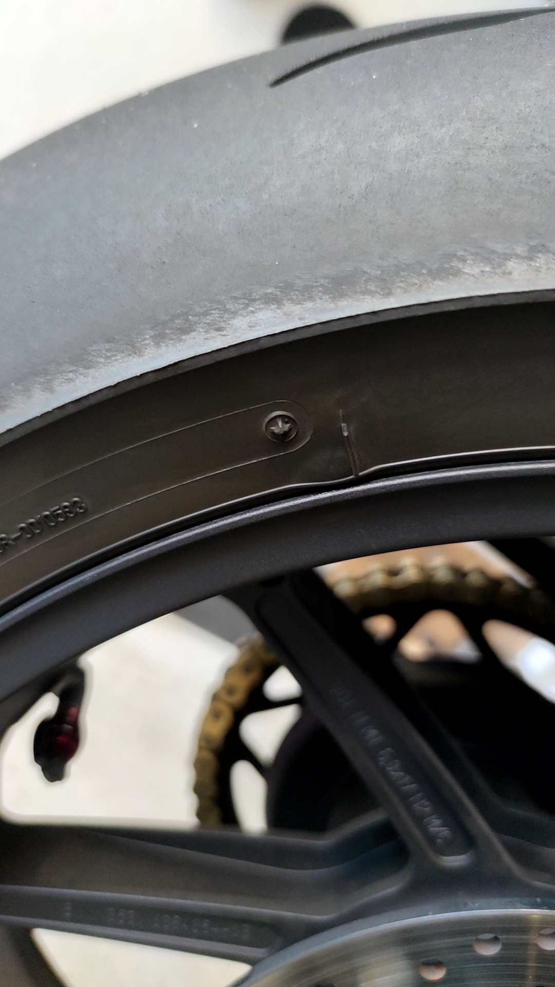

So, liebe Gemeinde, ich misch mich auch mal ein. Ich habe gestern an meinem Motorrad, an der M1000R, am Hinterreifen bemerkt, dass an der Bridgestone RS 11 eine Beule zwischen Felgenkante und Unterkante des Reifens nach außen hin entstanden ist. Nach Internetrecherchen habe ich herausgefunden, dass es sich eventuell um einen Herstellungsfehler oder einen Riss in der Gummimischung handeln kann. Das habe ich jetzt mal bei BMW per E-Mail reklamiert, da das Motorrad 6 Monate alt ist und der Reifen erst 2800 km gefahren ist. Im anhang ,die Bilder.
