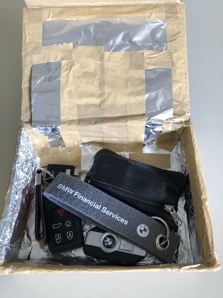

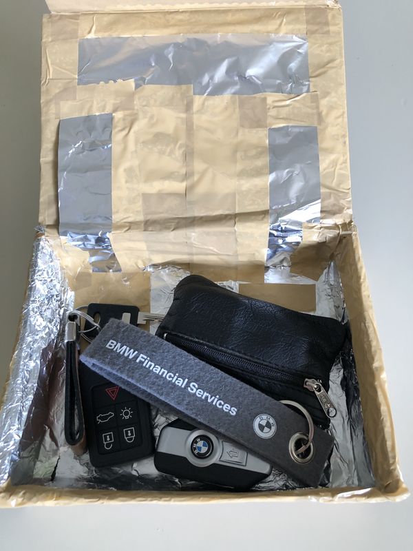

Ich habe es mal mit so einem Kästchen probiert; allerdings selbst gebaut. Ich weiß, das war alles andere als professionell, aber alle Seiten waren mit Alufolie ausgekleidet und beim Schließen des Kästchens haben sich die Folien überlappt, was man leider auf dem Foto nicht sehen kann.
Sowohl mein Auto (Volvo V40; letzte Baureihe) als auch meine 2021'er S1000R gingen trotzdem problemlos auf!
Nach dem Überschreiten einer gewissen Distanz haben die Fahrzeuge aber nicht mehr reagiert; das machen sie aber auch ohne Kästchen nicht.
Fazit: Sinnlos!
Es mag allerdings bessere Abschirmungen geben, das will ich nicht bestreiten.
Für mich endete der Versuch mit der Hoffnung, daß mein V40 niemanden interessiert und meine Garage erst mal geknackt werden muß, bevor jemand an meine S1000R ran kommt.

Neben der praktischen Aufbewahrungsmöglichkeit für den Schlüssel vorne, dem Tankschloss und dieser Sorge, hatte ich mich dann nicht für das Komfortpaket entschieden.
Ein Kochtopf mit Deckel ist auch ein oft verwendeteter Aufbewahrungsort

Du kannst den Schlüssel in die Mikrowelle legen, dort ist er auch sicher und es kommen keine Signale raus!

Habe ich auch versucht. Hat nur geklappt, wenn ich den Kochtopf geerdet habe. Am Kunststoffgriff gehalten in der Nähe der Fahrzeuge gingen beide Fahrzeuge sofort auf (Auto) bzw. an (S1000R). In der Hand gehalten (Erdung) nicht. Wer erdet aber einen Kochtopf?
Microwelle habe ich noch nicht probiert, da diese zu weit weg von den Fahrzeugen ist, um die abschirmende Wirkung zu testen. Dürfte aber funktionieren, da diese geerdet ist.
Und Kinder, die gerne an diesem und jenem herumspielen, habe ich nicht. Aber ich traue mir diesbezüglich nicht. Ich stelle gerne mal eine Tasse oder einen Teller dort rein, ohne vorher genau nachzuschauen, ob etwas drin ist.
Gefährlich...
