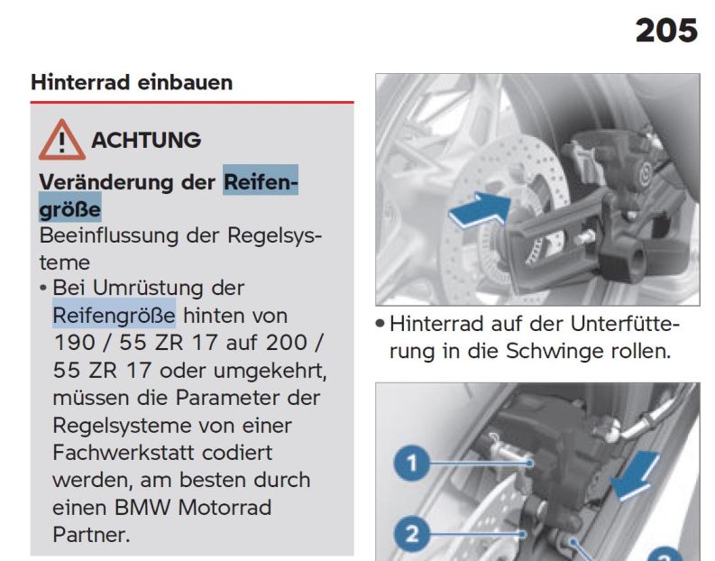

Beitragvon Markus#79 » 09.11.2021, 17:04
rookie15 hat geschrieben:Die S-Reihe lernt im Serienzustand den Reifenradius des Hinterrades selber an, da muss vom Freundlichen nix umprogrammiert/codiert werden: https://www.rs2e.de/tech-ecke/reifenradien-bmw-motorrad. Also 190 oder 200 drauf der in den Papieren steht und Spaß haben ;-)
Da wäre ich vorsichtig - mit einfach Spaß haben und gut. Ich habe zwar auch in einem andern Thread erwähnt, dass sie das tut, deckungsgleich mit dem was der link hergibt, und auch ich fahre so - ABER: Es lesen auch sehr viele Personen mit die sich im öffentlichen Straßenverkehr bewegen und da gilt wie immer --> Handbuch- und Anspruchskonform bleiben, so dass im Falle eines Unfalls der Gutachter nix findet und man keine Probleme mit der Versicherung oder aber BMW bekommt ( -und an den Regelsystemen hängt schon ein bisschen was ).
Daher die offizielle Empfehlung für Straßenfahrer - den Freundlichen mit dem Handbuch der R oder RR (siehe Anhang RR, Ausschnitt) konfrontieren und sich absichern!

Beitragvon Markus#79 » 09.11.2021, 19:10
Markus#79 hat geschrieben:
rookie15 hat geschrieben:Das BMW empfiehlt die richtigen Werte zu hinterlegen ist ok, verstehe ich nur nicht ganz, da die Steuergeräte dies selber anlernen. Darf aber jeder für sich selber entscheiden und bitte nicht mit Erlöschen der Betriebserlaubnis verknüpfen.
Nur darum geht´s doch und das meinte ich auch.
Nein, ich glaube wir reden aneinander vorbei.
Erkläre uns bitte folgenden Punkt von dir:
Markus#79 hat geschrieben:ABER: Es lesen auch sehr viele Personen mit die sich im öffentlichen Straßenverkehr bewegen und da gilt wie immer --> Handbuch- und Anspruchskonform bleiben, so dass im Falle eines Unfalls der Gutachter nix findet und man keine Probleme mit der Versicherung oder aber BMW bekommt ( -und an den Regelsystemen hängt schon ein bisschen was )
Du sprichst hier von möglichen Folgen eines Unfalls im öffentlichen Straßenverkehr. Beide Reifengrößen sind zulassungskonform und in der Betriebserlaubnis der R ohne zusätzliche Bedingungen enthalten. Was sollen die Forenkolleg(inn)en im Sinne der Straßenverkehrsordnung und Versicherungsschutz zu befürchten haben? Auch ich lerne gerne dazu.
Das war etwas allg. von mir aber ich grenze es ein. Die Größen sind eingetragen, ja. Damit ist es aber nicht gut denn das Ganze ist an weitere Bedingungen geknüpft - das kann Versicherungsrelevant und auch Anspruchsrelevant gegenüber BMW werden. Genau wie WR Räder beim Auto. Sind auch zugelassen aber mit Auflagen ( - was auch versicherungsrelevant werden kann). E-Klassen haben z.B. direkt eine Limitierung dafür (vmax limit Reifen - ich rede hier nicht vom Limiter für den Fahrer) - die man zwar selbst wieder rückgängig machen kann (aktuell noch) aber dieser wird bei WR Rädern von der Werkstatt eingestellt und dokumentiert (das System selbst tut das auch). Im Falle eines Unfalls, wird dies überprüft. Und nun wieder zurück zur R/RR. Du ziehst den Reifen um, du hältst dich aber nicht an das was BMW zuzüglich bzw. als Vorraussetzung bzgl. des Wechsels vorschreibt und es kommt zum Unfall. Ja nach Höhe des Schadens und der daraus resultierenden Ansprüche werden die Versicherungen sehr aktiv und holen sich Gutachter, die sich dann diese Daten anschauen. Je nach dem wie gut bzw. auf Zack die Jungs sind, kommen sie darauf respektive wissen was sie abarbeiten müssen und wenn sie einen Zusammenhang herstellen können wirst du prozentual an den Folgen beteiligt. Braucht man das? Würde ich das hier jemand wünschen/empfehlen? --> NEIN
Bsp.: Lischen Müller bastelt sich den 200er drauf obwohl ihre Intialdaten den 190 hinterlegt haben (kann man überprüfen). Aufgrund von Foreninformationen setzt sie sich eines Nachmittags, ohne weitere Tätigkeit bzgl. ihres Wechsels, auf ihre R/RR und brauchst umgehend über ihre Hausstrecke. Dummerweise hat irgendetwas jetzt nicht so funktioniert wie es sollte bzgl. der Regelelektronik. Sie legt einen Highsider hin, obwohl es sonst immer in der Kurve ging bzw. die Elektronik so geregelt hat wie sie das kennt, und ist schwer verletzt - inkl. Schaden Dritter. Und schon hast du gute Chancen das genau das eintritt, was ich oben beschrieben habe. Das zieht dann einen längeren Streit nach sich weil dann ausgekaspert werden muss zu wieviel % das nun Einfluss hatte oder evtl. auch gar nicht und wenn das alles betrifft bzw. wer noch Haftbar gemacht werden kann. Aber es wird ein Thema. Auch brauch man dann nicht mehr kommen und BMW in die Haftung nehmen so nach dem Motto - ja auf einmal hat sie nicht geregelt. cofus Das ist doch die Schuld von BMW. nogo Läuft es blöd, bleibst du auf sehr hohen Kosten sitzen.......denn auch BMW wird wissen, was sie prüfen müssen, wenn sie den Unfallhergang bekommen bzw. der Gutachter winkG
P.S. Es wird dann auch an dir sein aus eig. Tasche den Beweis anzutreten, dass BMW da Unfug in der Bedienungsanleitung stehen hat und dies nicht der Unfallgrund war bzw. das doch evtl. das System von BMW versagt hat ( - was ja auch sein könnte). Viel Glück....und Geld. Und das ist jetzt nur passiert weil Lischen Müller auf die Rennfahrer gehört hat ;-) Ist es jetzt klarer auf was ich hier hinaus wollte?

Beitragvon Markus#79 » 09.11.2021, 19:42
@Rookie15
Sorry, ich denke du willst oder kannst es gerade nicht verstehen, wie deiner Argumentation auch zu entnehmen ist. Mein Vergleich passt sehr wohl aber ich suche jetzt nicht für dich Urteile bzw. Versicherungsvorgänge darüber heraus. Ich bin nicht dazu da dich dahingehend schlauer zu machen ( - zumindest nicht unentgeltlich) ;-)
Deswegen ist für mich das Thema hier abgeschlossen und jeder der hier liest, sollte sich nur darüber bewusst sein, wie sich die Situation darstellt. Wer mögliche Folgen ignoriert, tut dies auf eig. Verantwortung aber dann zumindest nicht auf meine Aussage hin.
Tatsache/Grundlage:
Offiziell muss eine Anpassung erfolgen. Aussage Handbuch BMW (R/RR)! Zitate hab ich hinterlegt. Es ist ein muss, kein kann und wird von BMW mit der ordnungsgemäßen Funktion der Regelsysteme begründet.
