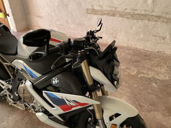

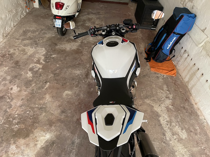

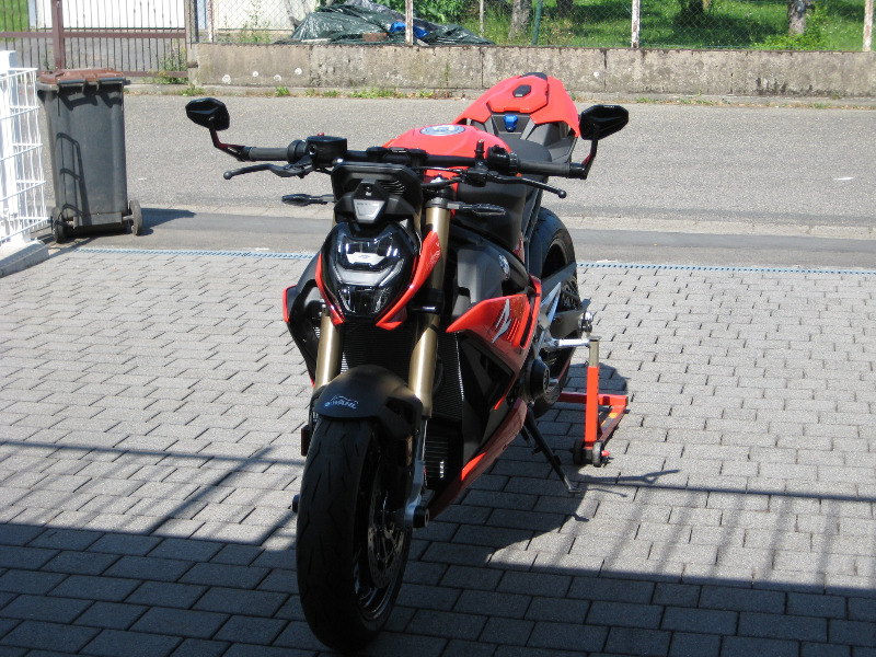

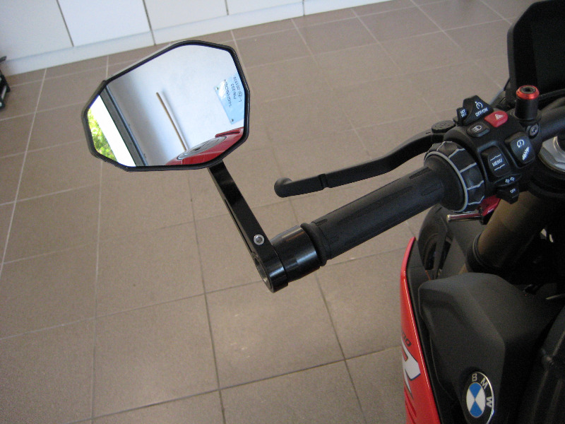

Jetzt mal mit Bildern aus der Totalen...
Ob die Lösung auch mit Handguards funktioniert bezweifele ich etwas, da die Spiegel auf den neuen Endgewichten DRAUF sitzen. Diese sind dort wo der Spiegel sitzt entsprechend reduziert.
VG Dirk

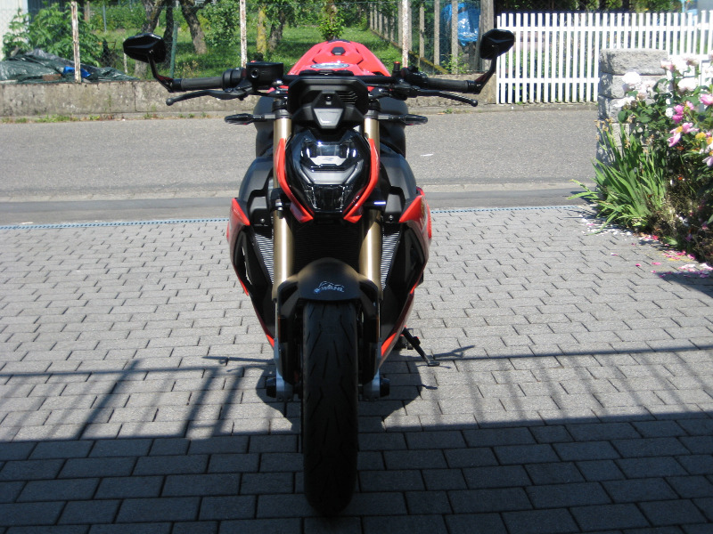

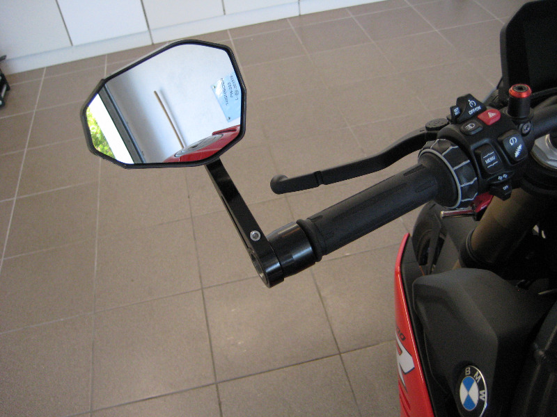

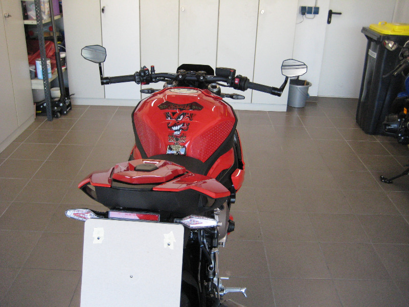

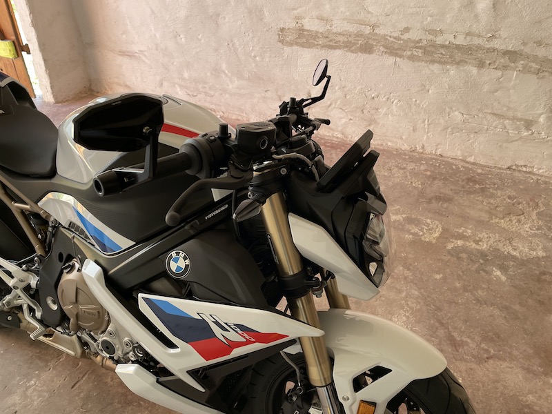

Beitragvon erny » 17.06.2021, 16:08
- Spiegel Highsider Victory aus der Bucht
- Adapter Eigenbau aus dem Forum. Spiegelarme sind nicht im Weg. Brems- und Kupplungshebel können bis zum Anschlag
durchgezogen werden.
- Spiegelbefestigungsabdeckungen von Desmoworld.

Beitragvon advance28 » 17.06.2021, 20:45
Servus ihr Zwei, danke für die Fotos, schauen beide super aus! ThumbUP

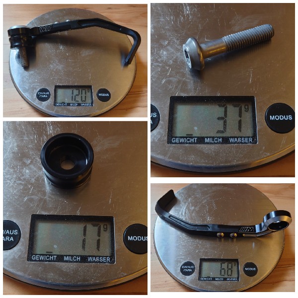

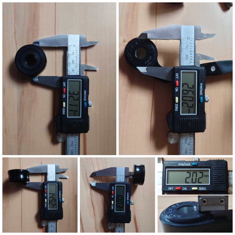

Beitragvon S1000R_2021 » 22.06.2021, 17:32
So, hier sind die passenden Bilder:
Maße
Gewichte
Ich hab gelesen, 220g wären als Lenkerendengewicht ganz gut?!?
Hier sind es in Summe nur 120g
Hat das mit der Resonanz-Frequenz zu tun und 120g sind für die S1000R (laut BMW) gut?!
Allein durch die Spiegel kommt ja jetzt eh noch Gewicht dazu.
Gibt es nachher auch ein "zu viel"-Gewicht?
Die Torx-Schraube der Handguards is 'ne T50
S1000R_2021
