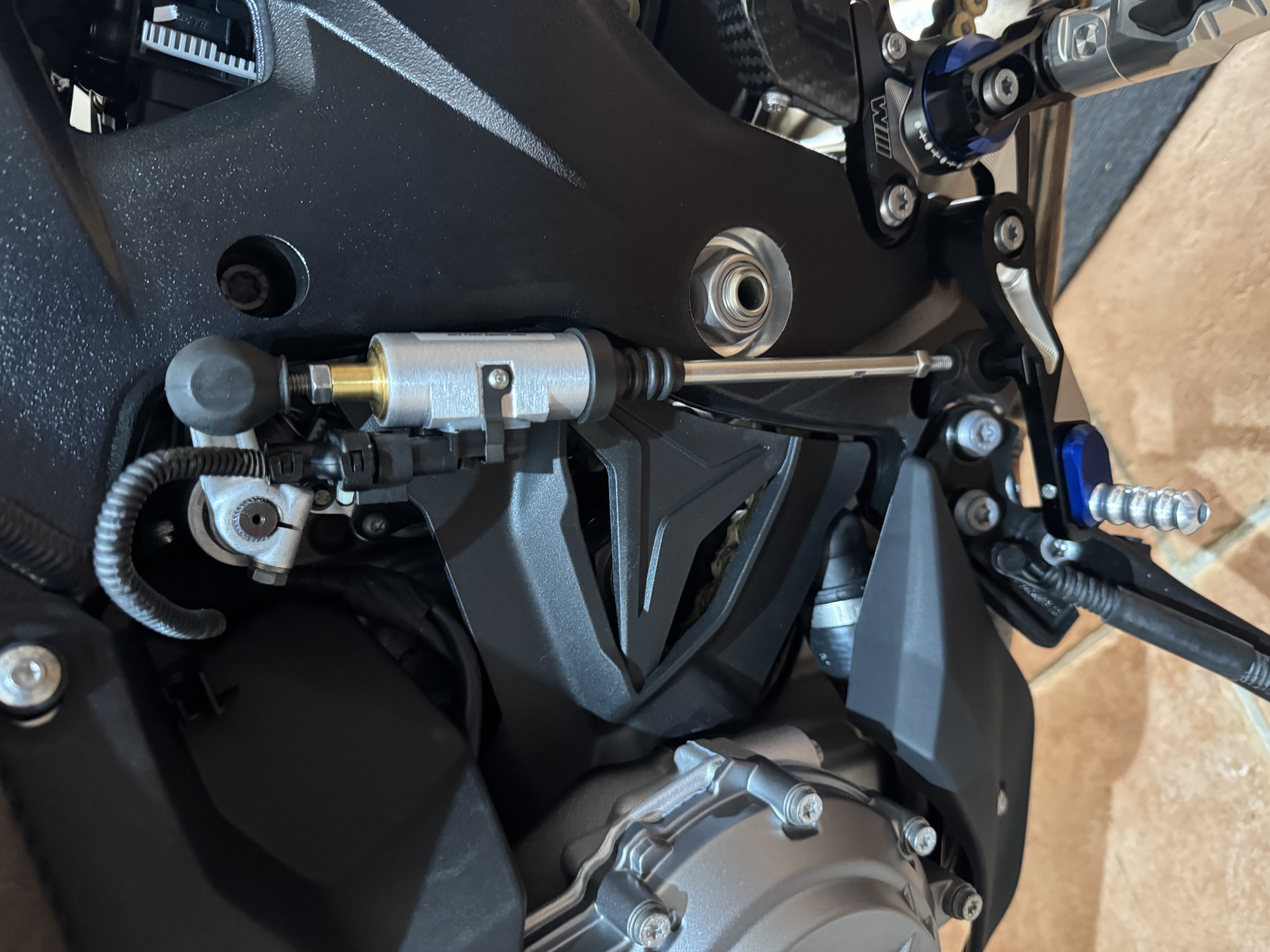

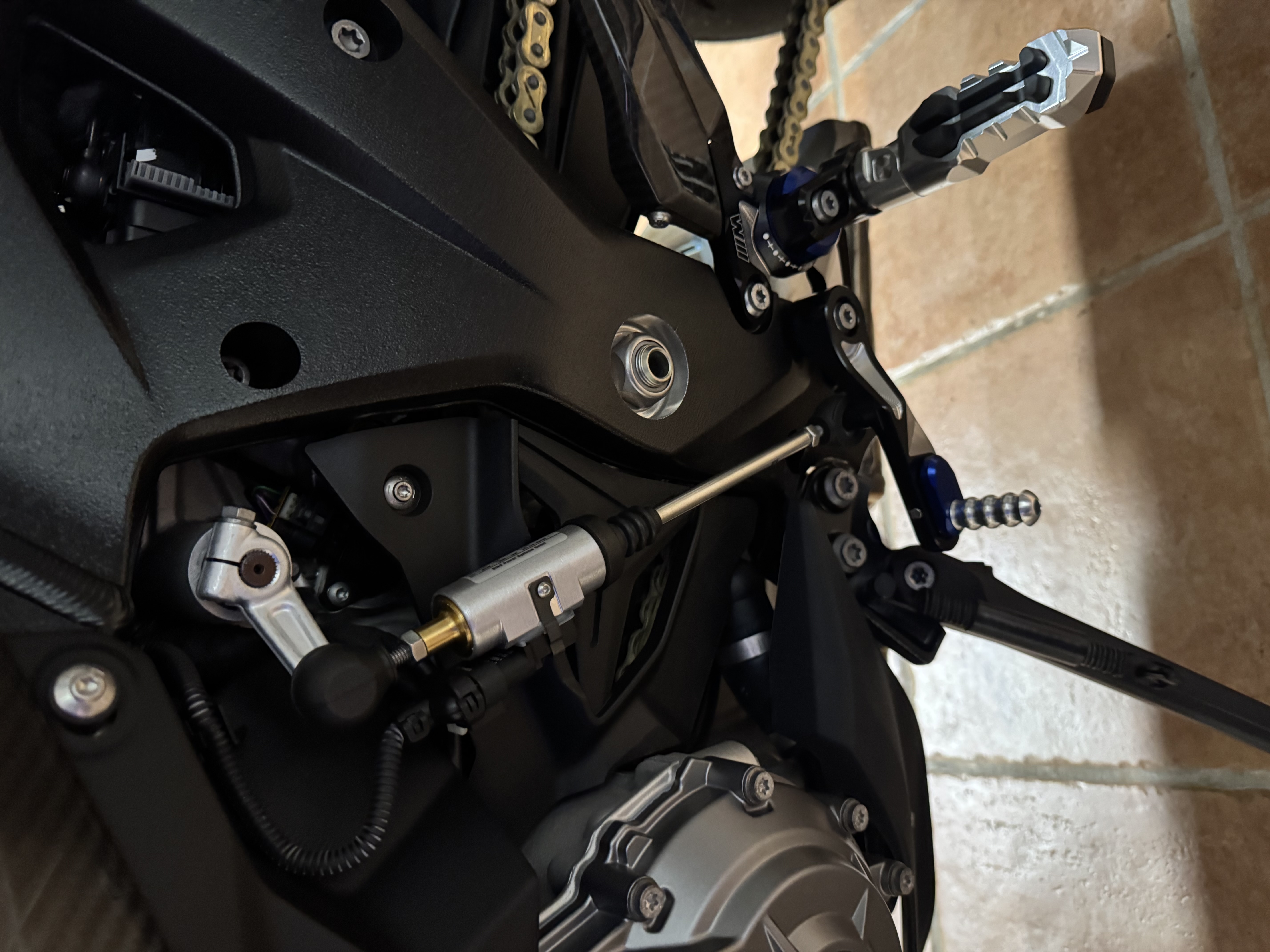

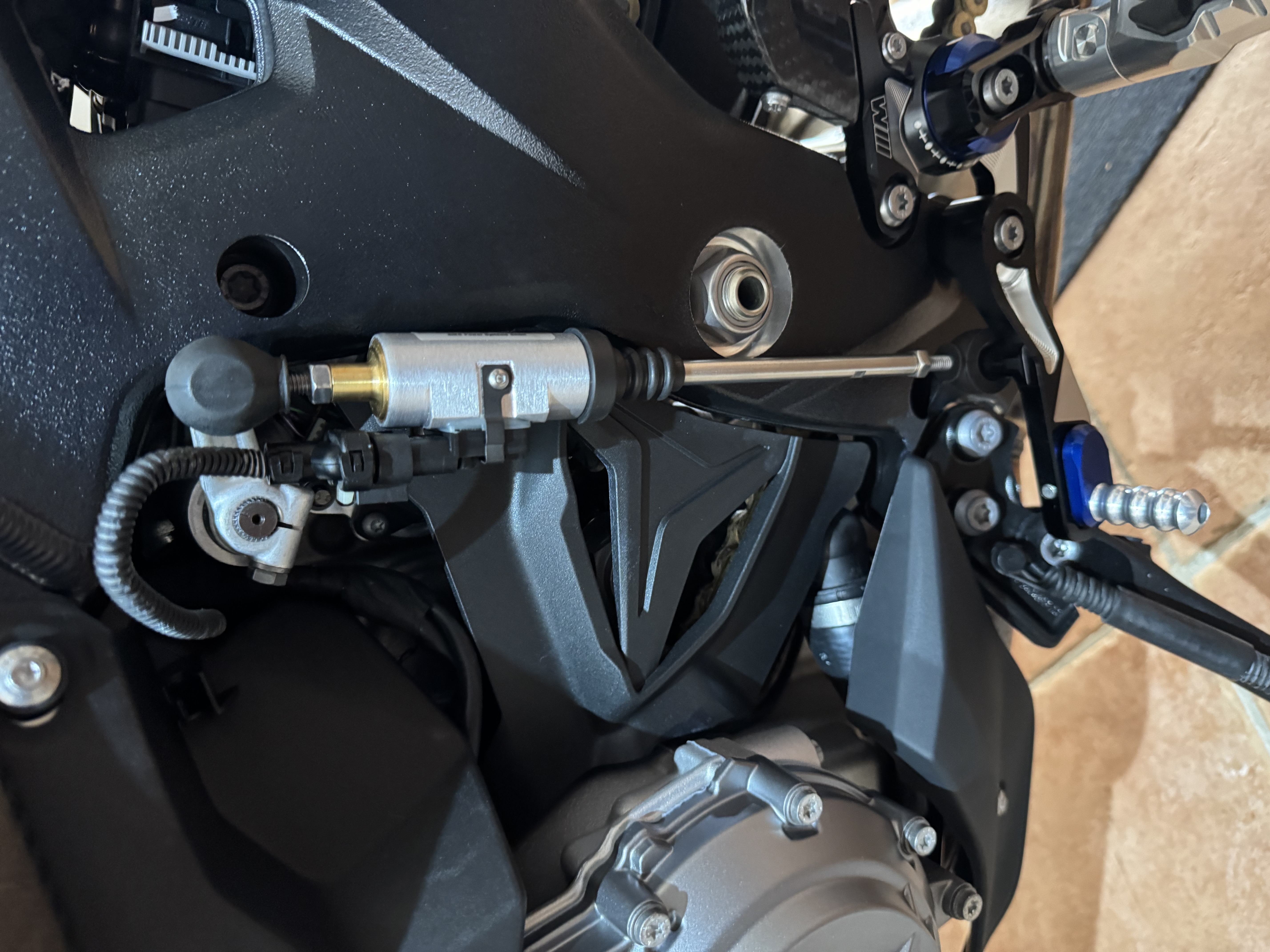

Beitragvon mataste » 21.09.2025, 22:47
Nein , unten umstecken geht bei dem Schalthebel nicht .
Ich hab’s oben umgedreht. Ich dachte das geht nicht am Rahmen vorbei .
Es passt , aber der Automat funktioniert jetzt nicht mehr .
Dateien sind angehangen.
Marco
Nacher
Vorher

Re: Schaltumkehr
Beitragvon mataste » 28.09.2025, 20:47
Jo_66 hat geschrieben:Schaltstangensanlekung unten umsetzten in die vorgesehene Gewindebohrung= feddich
Hat sie leider nicht .
Also ist es nicht so einfach .
So wie ich es jetzt umgebaut habe , muss wohl der Schaltautomat neu kalibriert werden.
Muss das per software gestartet werden oder geht das auch einfach so . Ich habe gehört
Jeden Gang 10 Sekunden fahren oder sowas …
