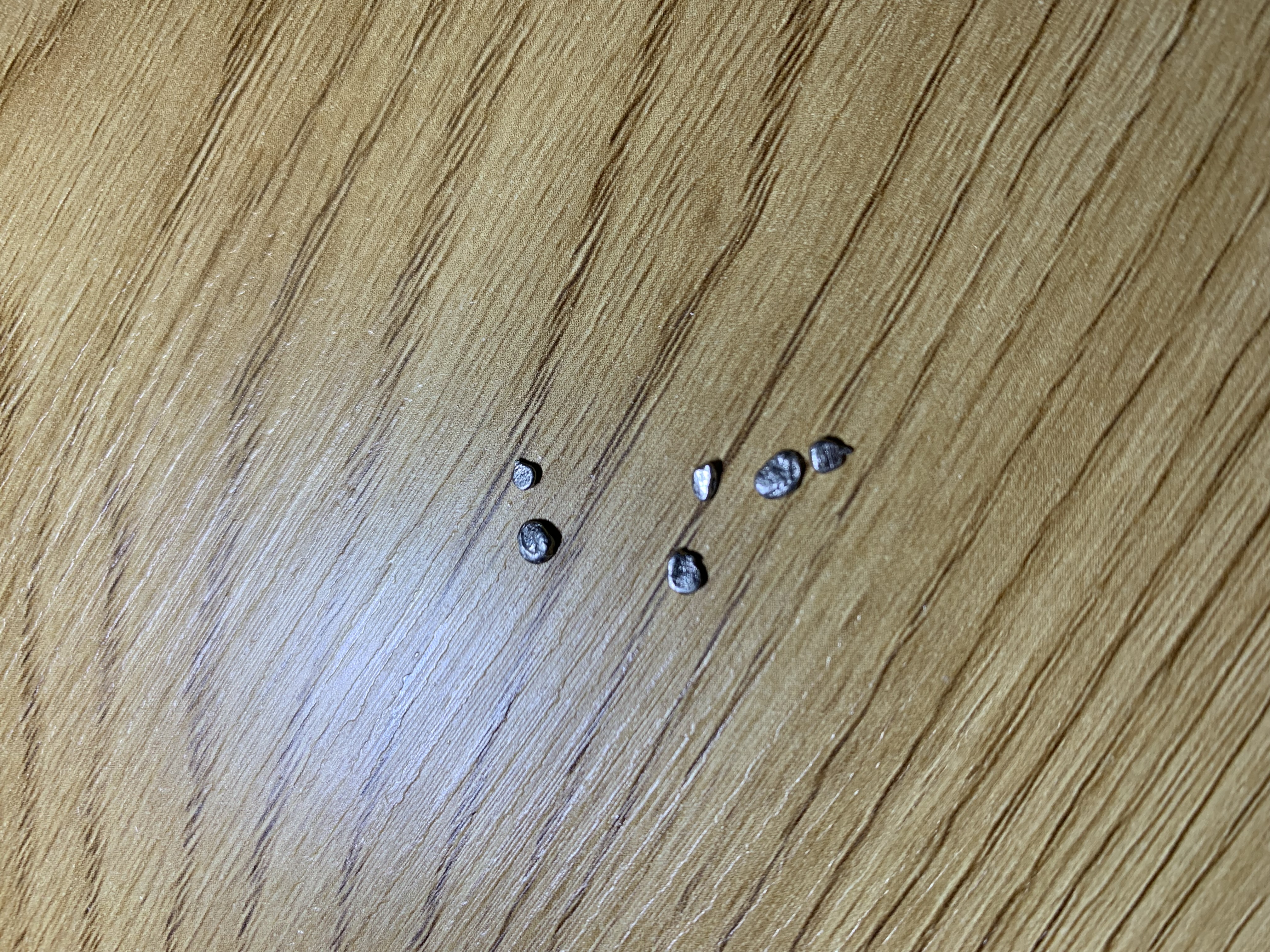

Hallo zusammen
Ich habe bei meiner s1000rr das Öl gewechselt und am Grund der Aufangwanne mehrere runde Metallpartikel gefunden, diese sind nicht magnetisch daher vermute ich das es sich um Aluminium handelt.
Hat Jemand von euch solche Partikel auch schon mal vorgefunden oder weiß woher solle Partikel kommen könnten?
Bild im Anhang.
Danke und viele Grüße
Matti-RR

Beitragvon PhilippR4 » 27.03.2025, 09:46
Metallpartikel in dieser Form habe ich in einer Ölwanne noch noch nie gesehen...
Sehr eigenartig. Vor allem wirken sie nicht als wäre irgendwo etwas abgebrochen o.ä., da sie nicht scharfkantig sind.
Sie wirken eher wir Überreste von einem Gussprozess.

Beitragvon Matti-RR » 30.03.2025, 15:08
Hallo zusammen
2012.
Ich habe in der zwischen Zeit die Partikel genauer unter einem REM untersucht, mit dem Ergebnis das es sich höchstwahrscheinlich um Zinn handelt, auch mit einem Lötkolben geschmolzen, verhält es sich gleich wie Lötzinn.
Daher meine Hypothese:
Mein Vorgänger hatte einmal Probleme mit der Elektronik, Ursache war damals das Steuergerät, jedoch wurde damals eben auch der Generator in Betracht gezogen. Vermutlich wurde damals etwas gelötet und dabei viel das Lötzinn in den Motor in die Ölwanne und verweilte dort die letzten Jahre, da ich dieses Mal das Öl im kalten Zustand rausgelassen habe hat es die Partikel mit rausgespült.
Sonst sind ja keine Teile aus Zinn in dem Motor verbaut.
Ich fahre daher weiter und beobachte das mal beim nächsten Ölwechsel.

Beitragvon Klausen » 30.03.2025, 15:43
Der Motor ist doch dicht, wie soll da Lötzinn reinfallen?!

Beitragvon JBe » 30.03.2025, 18:45
Pures Zinn oder als Legierung? Lagerweissmetall ist auch zinnhaltig. Wenn ein REM zur Verfügung steht mach doch ne edx.
Wie über eine Lötung am Geno Lötzinn in den Motor klmmen soll erschließt sich mir nicht…

Beitragvon Jo_66 » 31.03.2025, 07:23
Metallpartikel aus den Gleitlagern des Kurbeltriebs.
