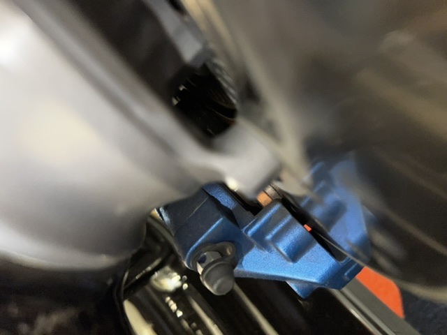

An alle M1000RR Fahrer: schaut Ihr Euch mal bitte euren hinteren Bremssattel an:
Laufleistung 5.000 km.
Wir reden hier von einem sicherheitsrelevanten Teil!

Natürlich -Motorrad steht beim freundlichen. Das Hinterrad ist ja schnell ausgebaut -schau Dir bitte mal den Bremssattel an. Ich bin nivht der einzige mit den Defekt... Deshalb hier die Nachfrage

Du must weiter nach vorne in den Bremssattel schauen -wieviel km?

Habe noch von weiter oben reingeschaut. Habe keine Abschabungen sehen können.
Im Oktober geht sie zum Service und Reifenwechsel. Da schau ich nochmals nach.
Bei mir läuft das Vorderrad eher schwer. Ist wohl auch ein bekanntes Problem…

YES!!!
arbroller :clap: ThumbUP
siehe hier:
https://www.s1000-forum.de/viewtopic.php?f=52&t=20765&start=15
Bremskolben gegen die von alpha tauchen und schon funzt die Bremse arbroller bei einem Bike das fast 40.000.- € kostet !!! und der Nachfolger von der HP4 RACE sein soll!!! und die Bremsen in der Presse bis in den Himmel gelobt werden! Ein Scheiß ist das!!!
Die Kolben von alpha sind kleiner, auf der Seite steht:
freigängigere Raddrehung
https://shop.alpharacing.com/shop/index.php?main_page=product_cvs_info&cPath=393_1521_1532_1536&products_id=26951&cPath=393_1521_1532_1536&
schön wenn hier mal BMW mitliest uhd sieht das ich nicht der Einzelfall bin und die Ings Scheiße konstruiert haben!...
Unverständlich das nicht einfach das verbaut wird, was bewährt funktioniert: brembo

Die Bremskolben von Alpha sind leider nur für die Rennstrecke. Daher leider keine Option für mich.
