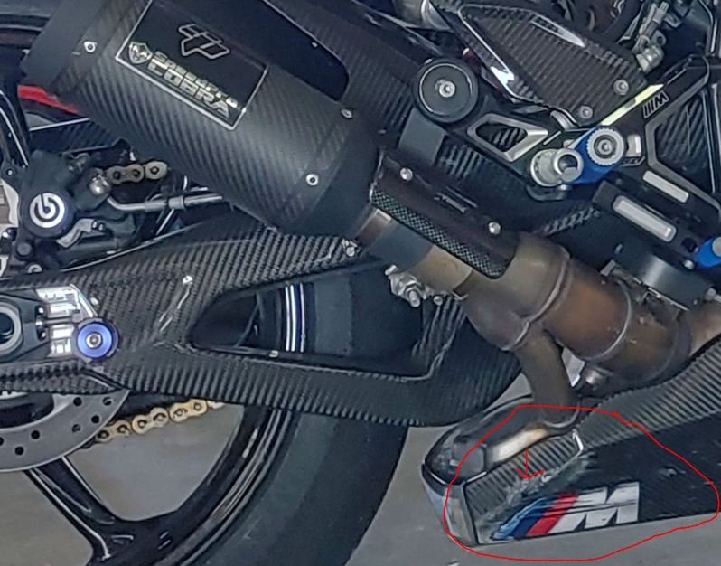

Habe meine M wie Du empfohlen hast, hinten tiefer gesetzt.
Ich kann aber so nicht erkennen wo mein Bugspoiler (Ilmberger) aufsetzen könnte.
Könntest Du noch genau sagen, an welcher Stelle es da Probleme gab.

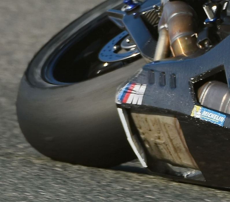

Siehe Bild :-) (findet auf beiden Seiten statt) - In Jerez waren es nur seichte Schleifspuren. In Cartagena ist es zum Loch mutiert.

alles klar, im Stand denkt man da ist Platz ohne Ende, Wahnsinn

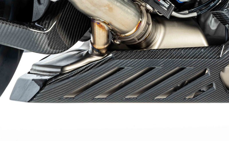

Das hier ist kein Ilmberger Motorspoiler:
Wenn man wie auf dem Bild cm-Weise Platz zwischen Bug und Schalldämpfer lässt muss das auch in extrem Situationen aufsetzen.
Sogar der Bug an meiner neuen S 1000 XR hat viel weniger Platz.
Hier ein Bild vom Endstück des Spoilers von Ilmberger für die M 1000 RR.

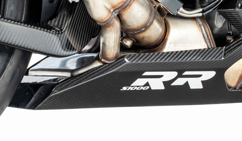

Hier ein Bild vom Endstück des Spoilers von Ilmberger für die S 1000 RR.
