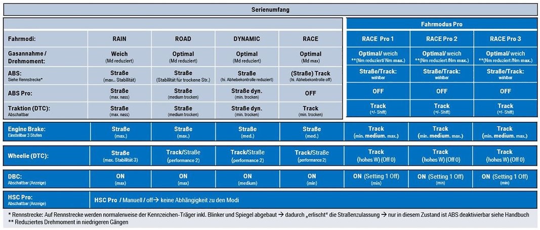

Re: Vorstellung - BMW M 1000 RR
Beitragvon RRwolli » 02.01.2021, 10:39
gibt es so eine Tabelle auch für die 20er XR.

Beitragvon Steini__22 » 07.01.2021, 09:46
RRwolli hat geschrieben:gibt es so eine Tabelle auch für die 20er XR.
Hallo Wolfgang, mußt du mal auf der Pressgroup Seite von BMW schauen -ist zwar ein wenig unübersichtlich.

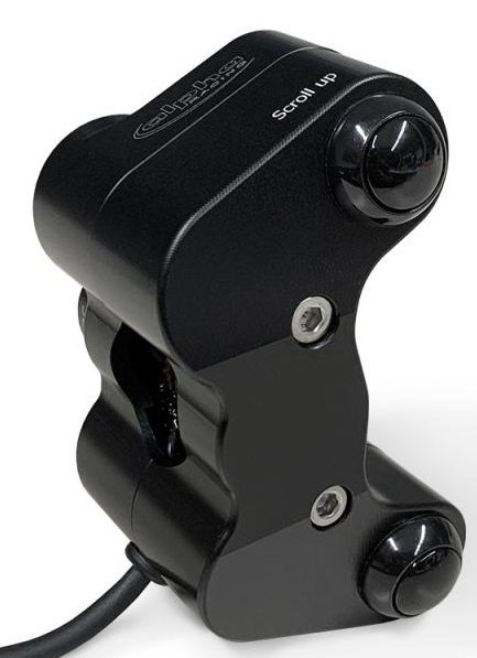

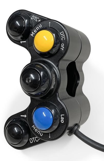

Beitragvon Steini__22 » 18.01.2021, 12:25
...Die Lenkerschaltereinheit von AR ist nur in Verbindung mit Racingkabelbaum und Alpharacingstecker, also nicht Plug and Play!...
scratch scratch scratch
Liebe Forenteilnehmer, nachträglich frohes neues und alles Gute…
ich muss da noch mal nachfragen, woanders wurde das Thema auch behandelt.
Serienmäßig ist ja die S1000RR / M1000RR ab 2019 K46 mit dem Scrollrad ausgerüstet. An sich eine gute Bedienphilosophie, doch auf dem Kringel komme ich immer an dem Scrollrad und schalte das Display um, -ich bin da nicht der einzige hier im Forum. Nun gibt es die Schaltereinheiten von alpha RACING als OEM “Original-Equipment-Manufacturer” „passt in Verbindung mit OEM Kabelbaum und ECU“
Buttons Oberseite:
- Taster 1 Pfeil nach links
- Taster 2 Menu in und DTC+
- Taster 3 Menu initiation
- Taster 4 Menu out und DTC-
- Taster 5 Pfeil rechts und Lap
Buttons Unterseite:
- Taster 6 Scroll up und DTC off
- Taster 7 scroll down
Hat jemand diee Schaltereinheit verbaut? Wie funktioniert die Doppelbelegung mit Taste 2, 4, 5 und Taste 6?
Was ist mit den nicht belegten Funktionen zur originalen Schaltereinheit? Müssen die terminiert werden?

Beitragvon Stratos-Schorsch » 18.01.2021, 13:41
Moin Steini,
danke und für dich auch alles Gute.
Dieser Schalter sollte Plug and Play passen, da er neu auf dem Markt ist, werden ihn noch nicht so viele verbaut haben.
Am Besten mal direkt bei Alpha fragen.
Aber wenn der Alphaschalter die originale Schaltereinheit ersetzt, was ist mit der Lichthupe/Fernlicht, Hupe und Tempomat z. B.?
Wenn du weiterhin auch noch auf der Straße fahren möchtest, was sagt der Tüv dazu?
Es ist mir auf dem Kringel auch schon passiert das ich ans Scrollrad komme und etwas verstelle, werde in Zukunft etwas zwischen Scrollrad und Lenkerschalter stecken, z. B. ein Gummiband oder ähnliches, damit das Rad sich nicht so leicht bewegen lässt.

Beitragvon Heli » 18.01.2021, 14:02
Stratos-Schorsch hat geschrieben:Aber wenn der Alphaschalter die originale Schaltereinheit ersetzt, was ist mit der Lichthupe/Fernlicht, Hupe und Tempomat z. B.?
BE erloschen wird der TÜV sagen ;)
Alle angesprochenen Funktionen gibt es mit dem Schalter natürlich nicht mehr.

Beitragvon Tearz » 19.01.2021, 06:50
Steini__22 hat geschrieben:
Buttons Oberseite:
Buttons Unterseite:
https://shop.alpharacing.com/shop/index.php?main_page=product_cvs_info&cPath=393_1357_1383_1385&products_id=25878&cPath=393_1357_1383_1385&
Ich denke die doppelte Belegung wird ähnlich wie bei den Schaltern von TGP gelöst sein.
Taster in der Mitte länger drücken und damit aktiviert sich dann die andere Funktion der taster. Also als Umschalter ist der mittlere taster dann

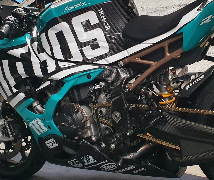

Beitragvon Steini__22 » 19.01.2021, 20:39
Paßt der HP4 RACE Quickshifter an die M1000RR bzw. S1000RR >2019?
Beiträge: 5152
Beitragvon krulli#10 » 19.01.2021, 22:32
Steini__22 hat geschrieben:Paßt der HP4 RACE Quickshifter an die M1000RR bzw. S1000RR >2019?
ja, das ist ein Lohmann Shifter (FSS). Du hast das Ganze auch schon an meiner K67 fotografiert, Steini!
ist der gleiche, wie für die K46 ab BJ 2015. Plug & Play!
