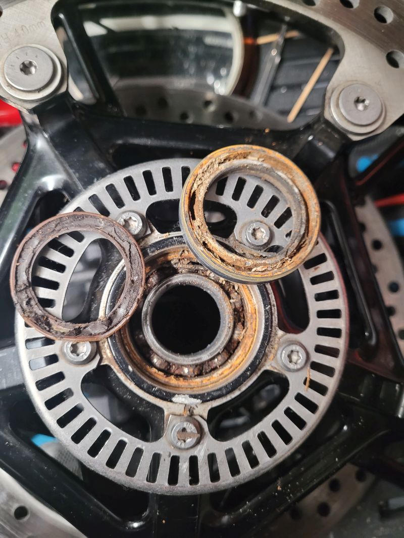

Beitragvon papajo » 06.12.2024, 09:16
Chic gell?!
Keine Ahnung, warum das passiert ist.

Beitragvon Jürgen69 » 06.12.2024, 10:28
Sieht mir aus als wäre der Simmerring defekt gewesen und Wasser ins Lager gekommen! scratch

Beitragvon papajo » 06.12.2024, 12:14
Jürgen69 hat geschrieben:Sieht mir aus als wäre der Simmerring defekt gewesen und Wasser ins Lager gekommen! scratch
Ja, so würde ich es auch vermuten. Habe jedoch keinen Defekt festgestellt, sollten trotzdem vorsorglich getauscht werden.

Beitragvon herbyei » 06.12.2024, 18:06
papajo hat geschrieben:Chic gell?!
Moped-Reinigung mit Hochdruckreiniger?
Immer mal wieder beim Reifenwechsel etwas Staburags bei den Simmerringen einbringen und solch ein Problem ist Geschichte.

Beitragvon papajo » 06.12.2024, 19:11

Beitragvon Meister Lampe » 07.12.2024, 14:41
Egal ob HD oder nicht , sieht aus als ob Wasser eingdrungen ist und das Lager heiß gelaufen , ich hoffe du bist kein Bergabbremser , sondern benutzt den Schalthebel ... ;-) , hatte schon einige mit defekten Simmerringen , die einfach zuviel Bremsen und alles Überhitzten .

Beitragvon papajo » 08.12.2024, 13:58
Meister Lampe hat geschrieben:Egal ob HD oder nicht , sieht aus als ob Wasser eingdrungen ist und das Lager heiß gelaufen , ich hoffe du bist kein Bergabbremser , sondern benutzt den Schalthebel ... ;-) , hatte schon einige mit defekten Simmerringen , die einfach zuviel Bremsen und alles Überhitzten .
Doch, ich bremse bergab. Kannst es dir ja nächstes Jahr ansehen und Vorbesserungsvorschläge geben. Dann wirst du aber hinter mir fahren müssen.
Ich habe schon einige Räder ein- und wieder ausgebaut. Dabei habe ich immer die Lager gecheckt. Bisher war dort nichts aufgefallen.
Bei dieser XR aber eben schon. Ist ja gut, dass es aufgefallen ist. Deshalb wurden beide Lger getauscht und die Simmeringe kommen dann auch noch dran. Sicher ist sicher.
Ich denke auch, dass dort Wasser eingedrungen ist. Nur die Frage wie? HDR wird nicht benutzt. Egal. Ursachenforschung überlasse ich Istvan. Hat nur so ein Geschmäckle, wenn man nicht mehr nachvollziehen kann, woran es gelegen hat.
