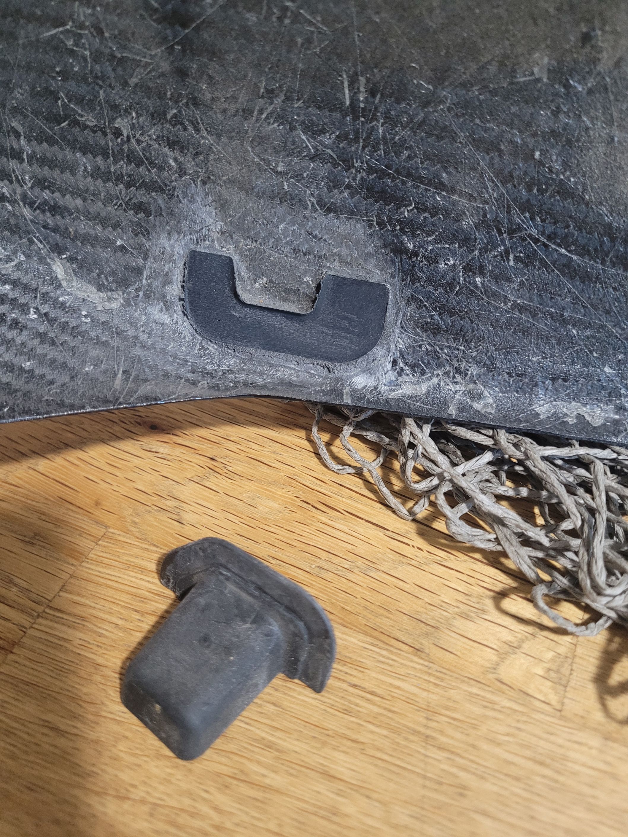

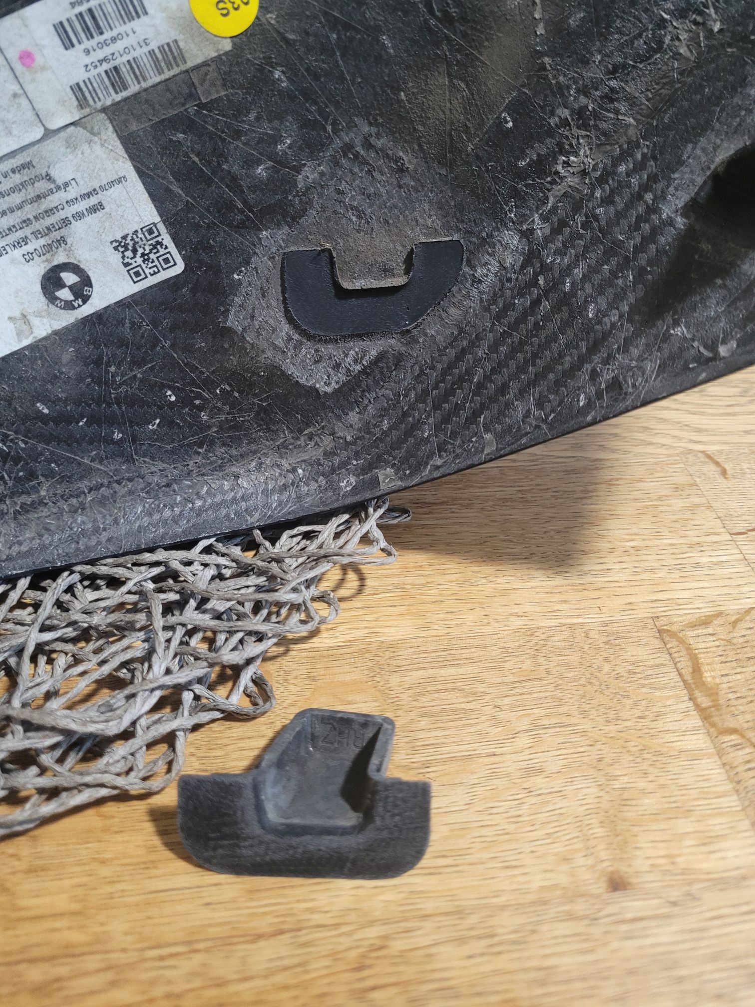

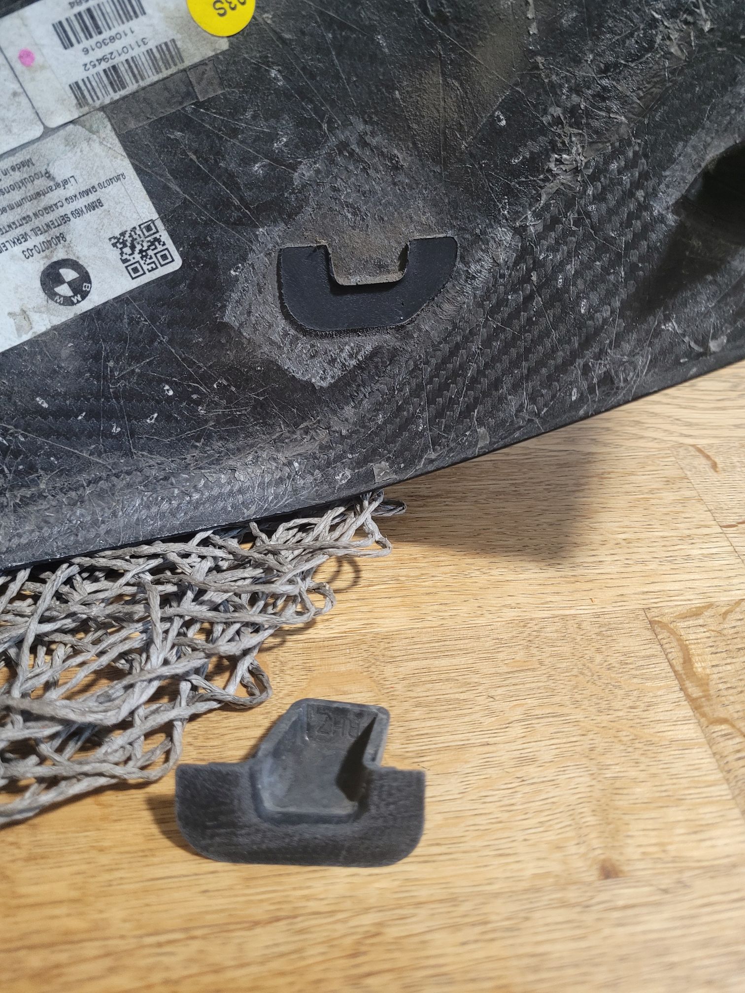

da ich Winterpause habe und das Kleid meiner XR auffrischen lassen, habe ich mir jetzt auch mal die Carbonteile vorgenommen, um diese zu Reinigen.
Bei Auseinanderbauen sind mir 2 Halter entgegen gefallen, die am Carbonteil festgeklebt waren. Sie halten das Carbonteil an dem Kunststoffverkleidungsteil fest und sind dort eingeklickt. Durch Abbiegen kann man das Carbonteil vom "Träger" lösen.
Bisher habe ich nur eine Seite gelöst.
Die 2 Halter habe ich jetzt mit 2-Komponenten-Kleber wieder festgeklebt.
Das Motorrad hatte keinen Unfall bzw. Umfaller, ist nicht unsachgemäß benutzt worden.
Da ich vermute (mir fehlen Vergleiche zu anderen XR mit Crabonteilen), dass die Halten nicht ausreichen verklebt sind und ggf. durch Vibrationen Verklebungen reißen, empfehle ich die Verbindungen zu Prüfen.
