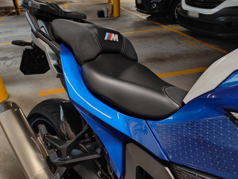

Kannst vlt Fotos schicken wo man die Sitzbank auf dem Moped sieht? scratch

Beitragvon DaniXR » 21.08.2024, 13:15

Beitragvon ne46 » 21.08.2024, 22:57
Super! Vielen Dank für die Info und das Foto! VG Uli

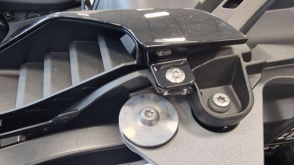

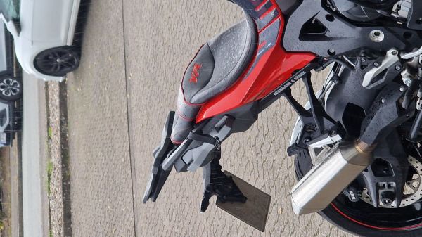

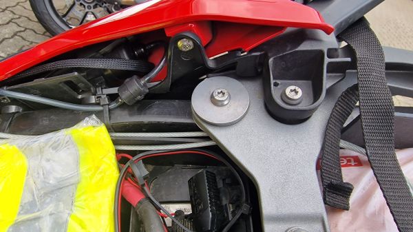

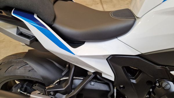

hier zur Erläuterung ein paar Fotos:
Rot: S1000XR aus 08/2020 - Schwarz/weiß-blau: aktuelle S1000XR aus 2024
Meine aktuelle (Basis war normalhoch) Sitzbank hatte ich extra an den Rändern abflachen lassen, da ich dummerweise zu kurze Beine habe (ja, ich hätte mir ne tiefer gelegte kaufen sollen, zu spät gemerkt.)
Ich hoffe, die Bilder helfen .
@DaniXR: Vielleicht kannst Du sonst einmal zeigen, wie das bei Dir funktioniert, denn unnütz Geld ausgeben will sicher keiner von uns. Aber an Deiner "hohen" Sitzbank kann es doch eigentlich auch nicht liegen, weil der Unterbau der Bänke, egal ob neu oder alt und dessen Kontaktpunkte scheinen weiterhin die selben zu sein.
Meine abgeflachte Bank, Original normal hoch. Liegt trotz allem mehr oben drauf
Neu: Sitzfläche wirkt jetzt breiter und weniger steil, geht über (abgeflachte) Seitenteile hinüber / teilweise eingearbeitet
Seitenteile senkrecht befestigt (höher aufbauend)
Neu: Seitenteile waagerecht / flach befestigt
