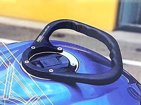

ich bin auf der Suche nach einen Sozius Tank Haltegriff für die K69 XR. Leider scheint es das nicht zu geben. Ist die Tankstutzenverschraubung identisch mit der S1000R und RR?
https://01477016000.mitienda.beedigital.es/de/products/ASIDERO-BMW-BR02-B-E-p589881931
Kennt jemand ein passendes Modell?

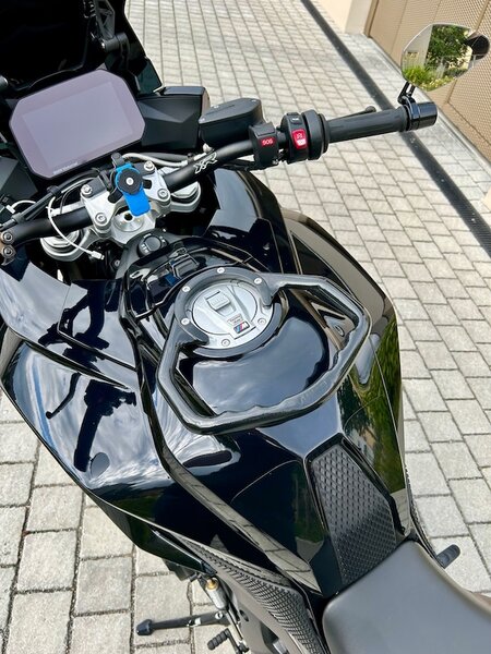

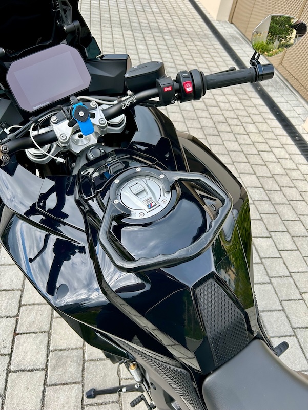

Passt alles nicht - der Tankring der K69 ist nicht identisch mit den anderen Modellreihen. Zudem ist der A-Sider Griff "zu kurz". Damit dieser für den Sozius erreichbar ist, musst die diesen verlängern.
Ich habe das Lochmuster und die Ringauflagekontur des A-Sider korrigiert -> Auflage mittels Knetmetall + original-Löcher zugeschweisst, neue gebohrt und den Griff verlängert - siehe Foto.
Ist einiges an Arbeit, aber Sozius/Sozia freuen sich.
