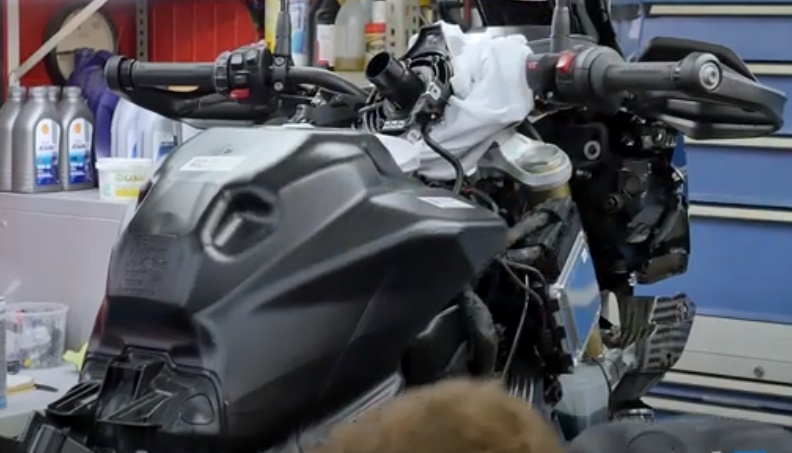

Beitragvon Technikan » 03.10.2023, 20:09
Aus welchem Material besteht der Tank?
Ist er aus Kunststoff, sowie bei der F900XR?
Technikan
Beiträge: 12
Registriert: 25.09.2023, 15:46
Motorrad: BMW S1000XR
Re: Treibstofftank Material
Beitragvon OSM62 » 03.10.2023, 20:26
Konnte zwar keine technische Beschreibung zum Tank der S 1000 XR finden,
aber beim Tankumbau von Ilmberger kann man erkennen das der originale Tank aus Kunststoff ist:
Beiträge: 5066
Beitragvon bart.k » 04.10.2023, 15:25
Ich habe früher an den Prototypen der Treibstofftanks aus Kunststoff für Autos Änderungen gemacht. Diese Tanks wurden und werden aus PE gefertigt. Um diese diffusionsdicht zu bekommen werden sie mit Fluor während des Produktionsprozesses beschichtet. Ich kann mir schlecht vorstellen dass Motorradtanks aus Kunststoff anders hergestellt werden.
