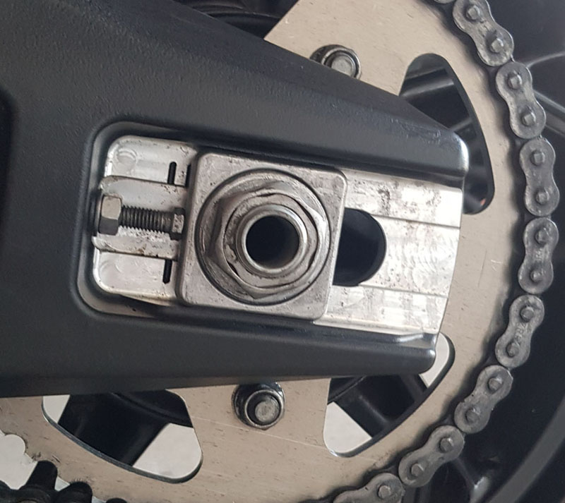

Verschleiss sollte vom Grundsatz her geringer sein, je größer der Kettenrad-Durchmesser.
Bei original Kettenlänge steht die Achse dann so:

Re: 48 Kettenrad
Beitragvon el.tonno » 04.07.2023, 09:03
Ah o.k
Danke für die Info.
Welches Kettenrad is das?
Bist du zufrieden mit dem besseren Durchzug?

Das Kettenrad ist aus dem Online-Shop von "Kettenmax.de", Hersteller Esjot.
Ansonsten ja, 3 Zähne mehr gibt schon spürbar mehr Drehmoment aufs Hinterrad. Auch die Bremswirkung des Motors, inbesondere in kleineren Gängen, ist spürbar höher.
Das Drehzahlniveau wird halt 8-9% höher. Muss man mögen.

Aus ALU. Laufleistung ist kein Problem. Hält mindestens so lange wie die Kette.
Das 48er war bei mir nur ca. 300km zum ausprobieren der Übersetzung drauf .
Mir ist das zu kurz. Bin meistens mit dem 46er oder 44er unterwegs.
