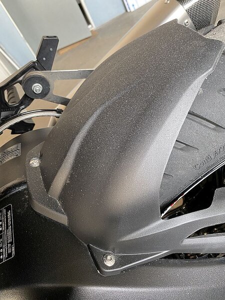

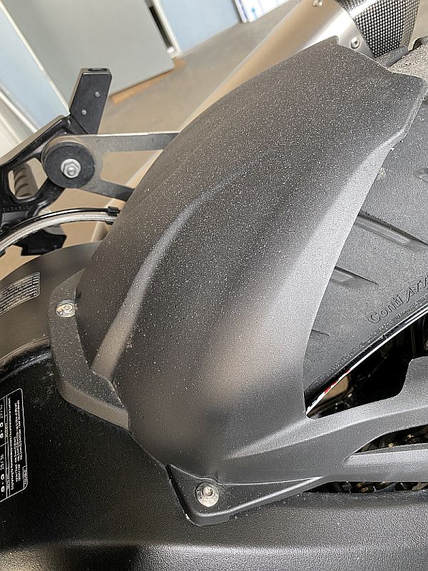

Mein Heckfender schaut an der Oberseite richtig zerschossen aus...
Wohl Steinchen die oben im Heck abprallen, dann unten den Fender beschießen. Kanns mir nicht anders erklären. Die Deckel oben rund um den Gleichrichter sehen dagegen fast unbeschädigt aus, nur die schwarze Verkleidung rund um die Kofferhalter ist an der Unterseite ähnlich - da sieht man es aber fast nicht. Jedesmal beim Waschen fällt mir das auf... :ahh:
22000km Strasse mit normalen Tourenreifen. Bin ich da der einzige oder habt Ihr das auch ?
Gruß, Thomas

Sicher, dass das Steinschläge sind....sieht mir nicht so aus.

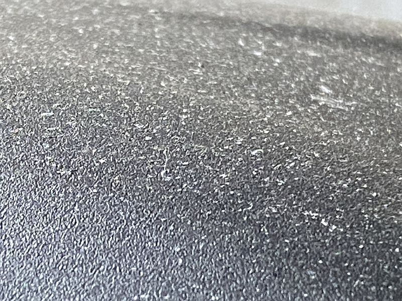

Jokum hat geschrieben:Sicher, dass das Steinschläge sind....sieht mir nicht so aus.
Habs jetzt nur mit bloßem Auge betrachtet. Sehr rauh, reisst Fussel aus Lappen und lässt sich mit nix abwaschen. Wie sandgestrahlt... :(

Beitragvon Jokum » 07.06.2023, 13:42
Wenn du mit den Fingernägel drüberfährst, müsstest du doch spüren ob es Vertiefungen oder Erhöhungen sind....wenn da Fussel vom Lappen hängen bleiben, müssten das doch eher keine Steinschläge sein.

Beitragvon Thomas-SAD » 07.06.2023, 19:49
Vor allem wenn was abplatzen kann, gibts Vertiefungen. im Lack zB.
Harte Kunststoffe werden eher matt, zähe Kunststoffe mit hohem Recycling-Anteil kann es so aufschälen. So sieht das auch aus. Das helle schuppige ist ganz dünner Kunststoff von der Oberfläche, wenn ich da mit nem Feuerzeug ran gehe, schmilzt es und die Oberfläche sieht wieder viel besser aus. Geht nur nicht auf die ganze Fläche, das wird nicht gleichmäßig.
Ging bei den Verbreiterungen vom 3er Golf schon so, die bekamen zum Reifen hin ähnliche Spuren. Aber nicht so schlimm wie das Teil hier.
Vorweg: Keine aggresiven teiniger, normal nur Wasser und Schwamm - vielleicht einen Schuss Sonax Shampoo 1-2x im Jahr.
Und hauptsächlich an diesem Fender, wenig an den Verkleidungen unter den Kofferhaltern.
Also hat das blos meine? scratch
Man spürt es wenn man mit der Hand über den sauberen Fender fährt - kann noch wer nachsehen? Danke....

Beitragvon BüMa » 08.06.2023, 10:44
Mach dir doch nicht so viele Gedanken darüber. BMW muss halt auch sparen wo es geht, sonst können die nicht so günstig und wettbewerbsfahig anbieten... :lol:
Wenn ich deine Avatar Daten richtig interpretiere, solltest du ja noch in der Garantiezeit sein... als ab zum freundlichen, der soll das Teil tauschen und gut.... da zeigt sich dann auch gleich wie freudlich der ist...

Beitragvon King-of-Rims » 08.06.2023, 12:35
ist echt seltsam das Du sonst keine Beschädigungen hast, irgendwoher müssen die Steine ja kommen. Also Reklamieren und neu, oder wenn nicht neu kaufen und Schutzfolie drauf, hast Du Ruhe.
